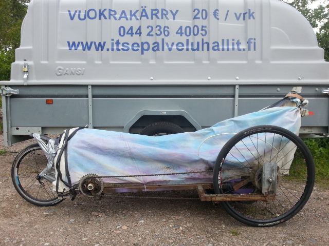

Pohjan jos tuohon sais tehtyä, auttasko ilmaa vasten taistelussa? Takakiekot, varsinkin tuo isompi vetävä tietyst haraa ilmaa vastaan myös mutta onko tästä mahollista saada nopeempi ku kattamattomana jääpi nähtäväksi
Arkiajossa taitaa paino ja vierintävastus olla ne keskinopeuteen enempi vaikuttavat tekijät kuin aerodynamiikka.
Pysähdyksiä, kiihdytyksiä, mutkia, väistelyä ja nousuja. Jos jossakin alamäessä pääsee nopeusalueelle jossa aerodynamiikan merkitys korostuu niin ei siinä uskalla täysiä päästellä jos kyseessä kaupunkialueen klv.

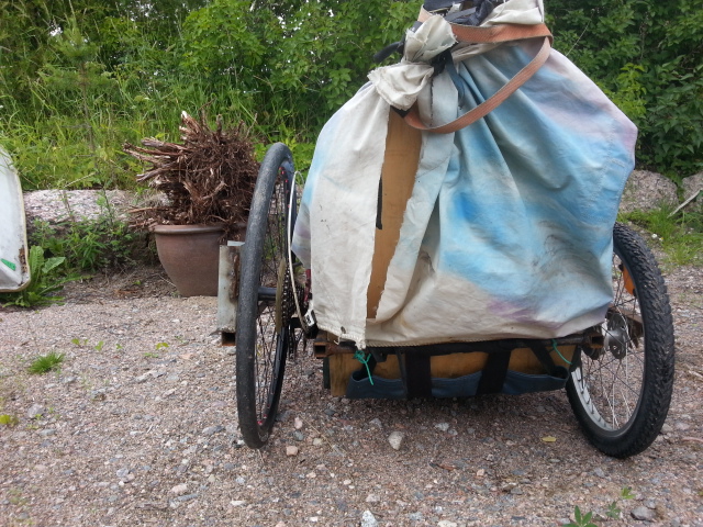

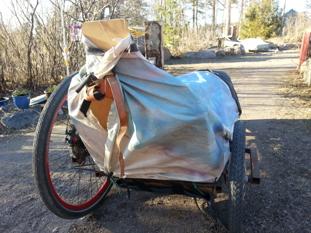

Perälaudan vaihdoin ohueksi 4mm vaneriksi. Askartelin ja säätelin tänään kangasta perästä, naruja ja kuminauhoja vähemmän, sidonta yksinkertasempi - helpomp säätää ja purkaa. Tuohon olis helppo ommella istuvampi kate jos leikkaa perälaudan muotosen takakappaleen ja ompelee sivut siihen kiinni. Ongelmana vaan se, ett sitten ei oikein voi säätää, penkin kulmaa ja/tai etäisyyttä? Sivukappaleiden takareunaan jos laittas reikäniitit ni naruilla pystys selkänojan asentoo säätämään. Onko muita ideoita?
Pelkäsin ensin, ett ohut vaneri ei kestä mutt vaikuttas siltä, ett kangas ja liinat tukee vaneria.
Kääntämällä renkaan pyörimään oikein päin saattaisi rullaus myös parantua
Tartteeko sitä penkkiä olla jatkuvasti säätämässä? Mä en ainakaan viitsisi
Rullaus ei oo viel ollu mielessä
No onhan se noinkin tuon säätämisen kanssa, tää nyt vaan on tämmönen säätöpyörä kokoajan kokeiluja menossa, enkä oo viel löytäny oikeeta asentoo.
Tämän pyörän pohja vielä tekemättä/testaamatta - Jori loihe Virossa lausumaan idean julki, jota itsekin oon miettiny mutta en muistaakseni oo tänne kirjottanu. Jos pohja olis joustavaa materiaalia kun sille astuu, jalat on tukevasti maassa - asettuu istumaan, jalat polkimille - pohja palutuu paikalleen. Jori ehdotti trikookangasta mutta se ei kauaa kestä, maata vasten tallomista Ehkä astinlevy vois olla irtonainen, naruilla nouseva ja laskeva levy. Narut vois virittää toimimaan niin, ett levy laskee samalla kun selkänojan vetää eteen - katekangas löystyy, levy laskeutuu maahan, jalat sisään, istualleen, jalat polkimille, nojaus taakse, jolloin astinlevy nousee runkoputkiin kiinni Ymmärsköhän tuosta kukaan mitään
Kesän seissy tämä pyörä kun tuo vetävä kiekko on ollu muissa hommissa. Nyt laitoin 559 kiekon, 9 pakka ja Durano renkaaksi. Ei oo niin järeen näkönen ku 622 paksulla kumilla ja tuntui liikkuvan paljon kevyemmin, lyhyen testin perusteella.
Mhin verrattuna kevyemmin. Siihen isopaksurenkaiseenko?
Laita kuva.
Juu siihen paksuun verraten ja hyvin lyhyellä testillä.
Jarrut taas tietyst puuttuu - kova rumba kun ei oo kaikkiin pyöriin osia, vaihdella jarruja pyörästä toiseen. Jotain aina puuttuu tai ei löydy nyt levyjarrukiinnike ei käy vapaanaoleviin jarruihin.
Keulan teippaukset ei kestäneet, siksi keulakaye puuttuu.
Joo, hieno camberi. Tuo on ihan oikeastikin hyödyllinen, kun kiekkona on nyt 20" kiekkoa suurempi. Muistaakseni bensanpihistysporukat mittasivat, että alle neljän asteen camberi ei vaikuttanut vierintävastukseen mitään, mutta vaikuttaa selvästi sivuvoimienkestävyyteen.
Oikeanpuoleisessa takakiekossa on rumpujarru
