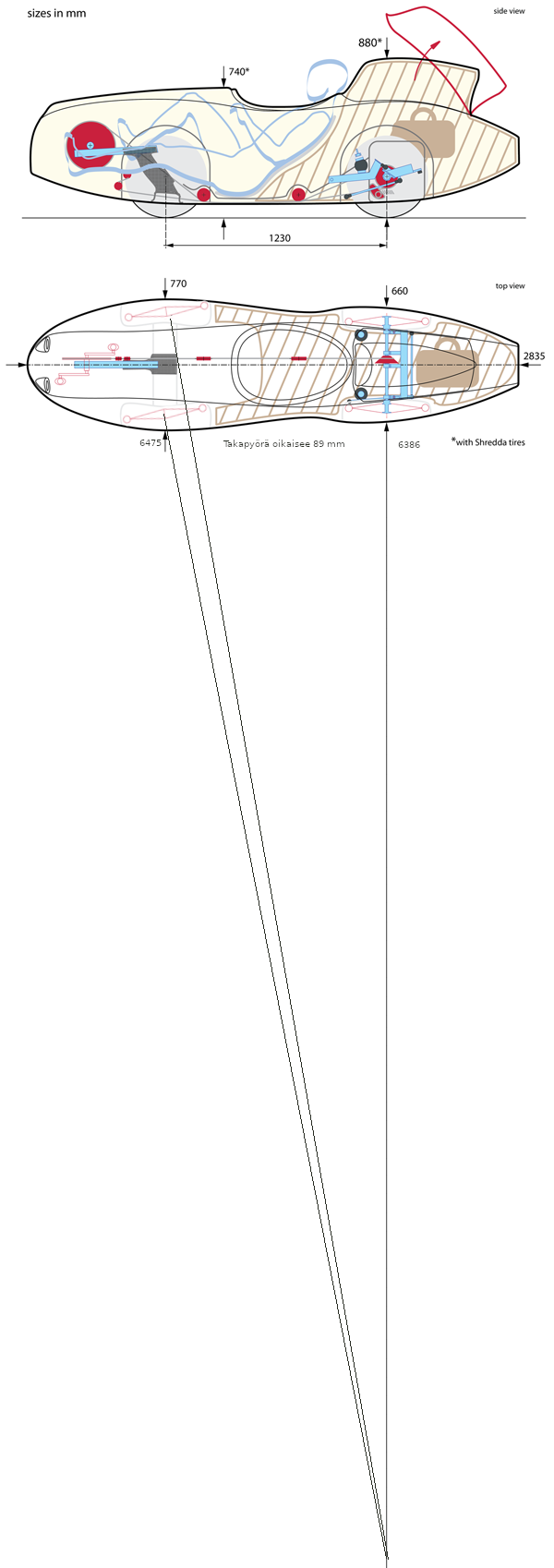

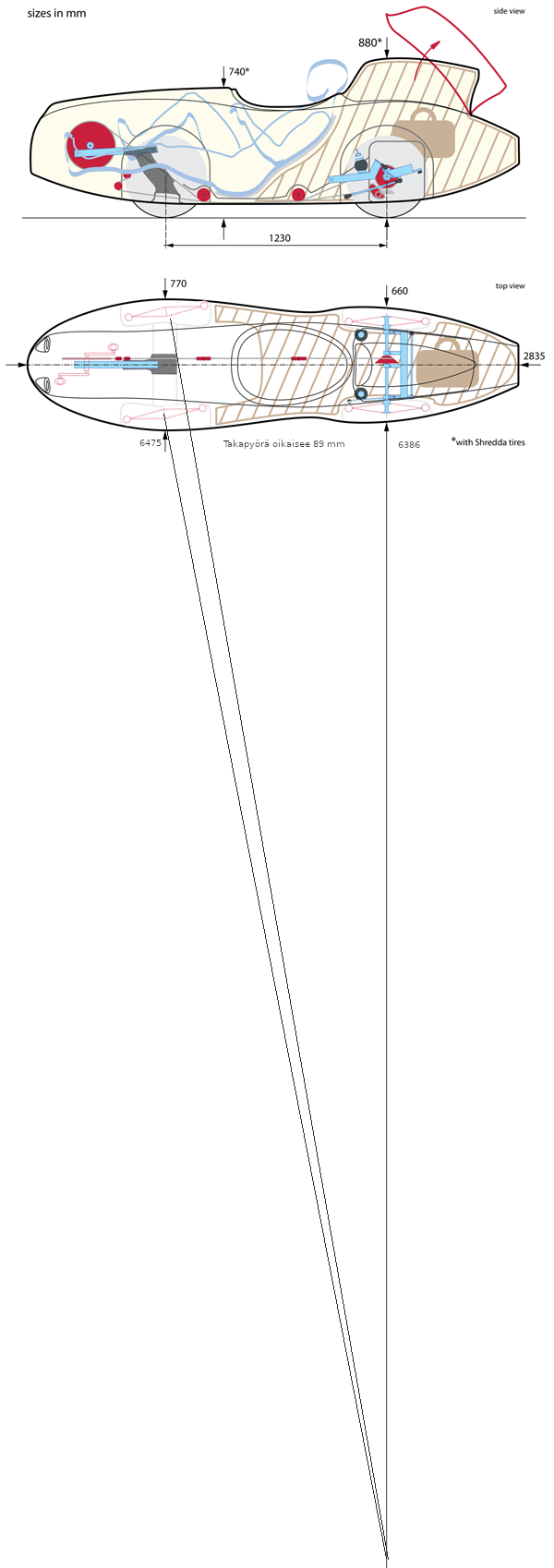

Katsoin videota lukuisia kertoja kohdasta 5-7 sekuntia. Näyttäisi siltä, että vasen takapyörä ajautuu reunakiveykselle, joka aiheuttaa luistamisen. Tärinä alkaa hieman ennen takapään lähtemistä luistoon.
Tein laskelmia Quatron pohjapiirroksen avulla ja sain tulokseksi, että takapyörä oikaiseen 6,4 m kaartosäteellä noin. 90 mm. Vaikka etupyörä ei olisikaan raunalla, takapyörä on siellä jo tuon 90 mm verran. Ei siis ihme, että pyörähti. Luultavasti jo siinä vaiheessa, kun taparengas yritti kiivetä kiveykselle.
Huomioi siis kanttarin reunan läheltä leikatessasi, että tapapyörä saavuttaa jyrkällä kääntökulmalla kanttarin ennen etupyörää.
Kuvan mitat renkaan keskeltä kaartokeskiöön.
Tuo on mitattu kaarteen säteellä 6,4 metriä. En tiedä kaartaako Quatrovelo noin tiukasti, mutta se on vain esimerkki, miten takapää oikaisee kurvissa.
