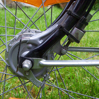

Tällaiset siinä on olleet.
Oho, kuorenpuoli onkin toisenlainen. :oops:

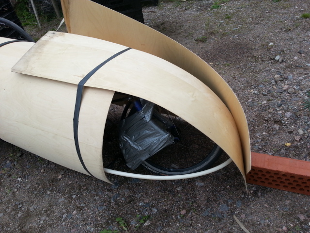

Askartelin sitten noista ohutviiluvanereista suikaleita. Kaveri jeesas ni johan ne alko taipumaan kinnerin keulan muotoon. Samaan tyyliin ku Sakarin SH18. Vielä pitää viimeistellä, sahailla ja sovitella paloja ja sitten vielä saada ne jotenkin liitettyä toisiinsa. Ehkä siitä jonninmoinen, katseenkääntäjä kumminkin :mrgreen:

Suunnitelmatkin muuttuu höpinöitten jälkeen - yks ajatus oli, tehdä tähän keula, vanerisuikaleista - limisaumaveneen tekniikalla.
Viestit: 17981
Re: Kolmipyörä

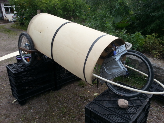

Ensin oli tarkotus tehdä keula kolmesta suikaleesta tuosta sivuja taivutaen ja kiertäen. Saumat pitäs vaikka kuidulla ja epoksilla liimata. Haastavaa saada vaneri taipumaan joka suuntaan. Nuo sivukappaleet olis pitäny ilmeisesti leikata levyn kulmien suuntasesti.
Limisaumanen vois onnistuu tämmöseltä tumpeloltakin. Ehkä teen pahvimallit ensin ja kokeilen muotoja.

Kysy Sakarilta. Sillä on varmaan pahvimallit jo valmiiksi piirrettynä SH18 keulan muotoihin.

Ei sovi sakarin mallin mukainen. Sakarilla "konepelti" on tasainen, PW:llä pyöreä.
Entä jos keula olisi kuin Velogatissa ja muissa retrokinnereissä, "fuck the aerodynamics" henkinen kromimaski.

Mä kokeilisin leikata tuosta puoliputkesta keskeltä edestä pois levenevän kiilan mallisen palan pois ja taivuttaisin reunat yhteen. Voi tietysti olla että vaneri on liian paksua näin jyrkkään muotoon :? Hukkaa tulisi näin kyllä enemmän.

Toki noinkin voi tehdä, mutta ei se pyöreä takaosa estä kulmikasta keulaosaa. Pyöreä muuttuu hitaasti ensin suorasivuiseksi monikulmioksi (trapetsi) ja sen jälkeen taipuu toiseen suuntaan. Noin niitä vaneriveneitä ennen tehtiin.
