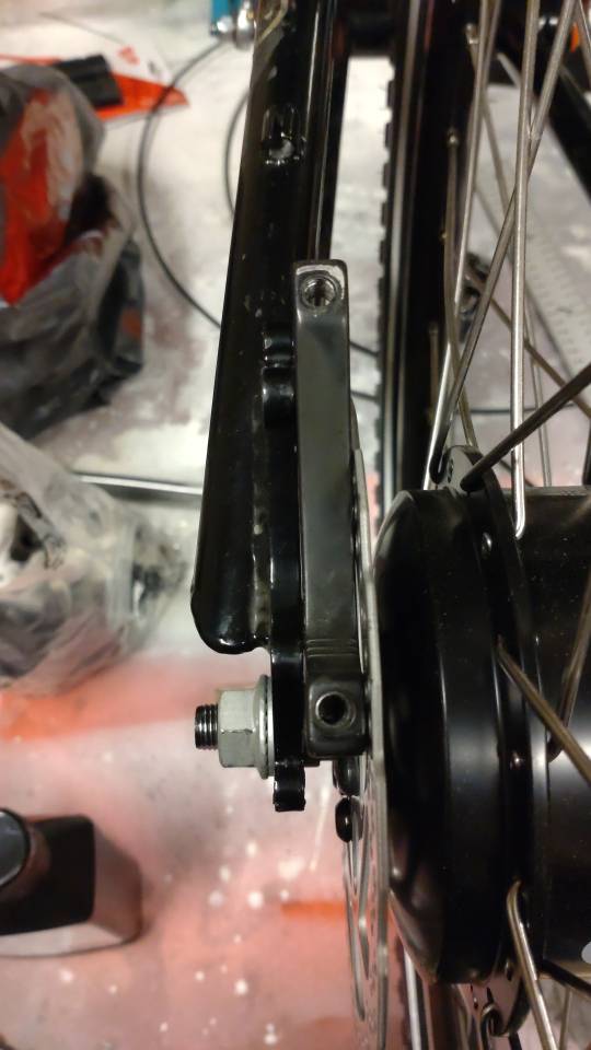

Ei se niin päin yltänyt sitten ollenkaan. No parkkijarru. Katotaan saako sitä tähänkään. Latvialaiset ja kiinalaiset toleranssit. :D

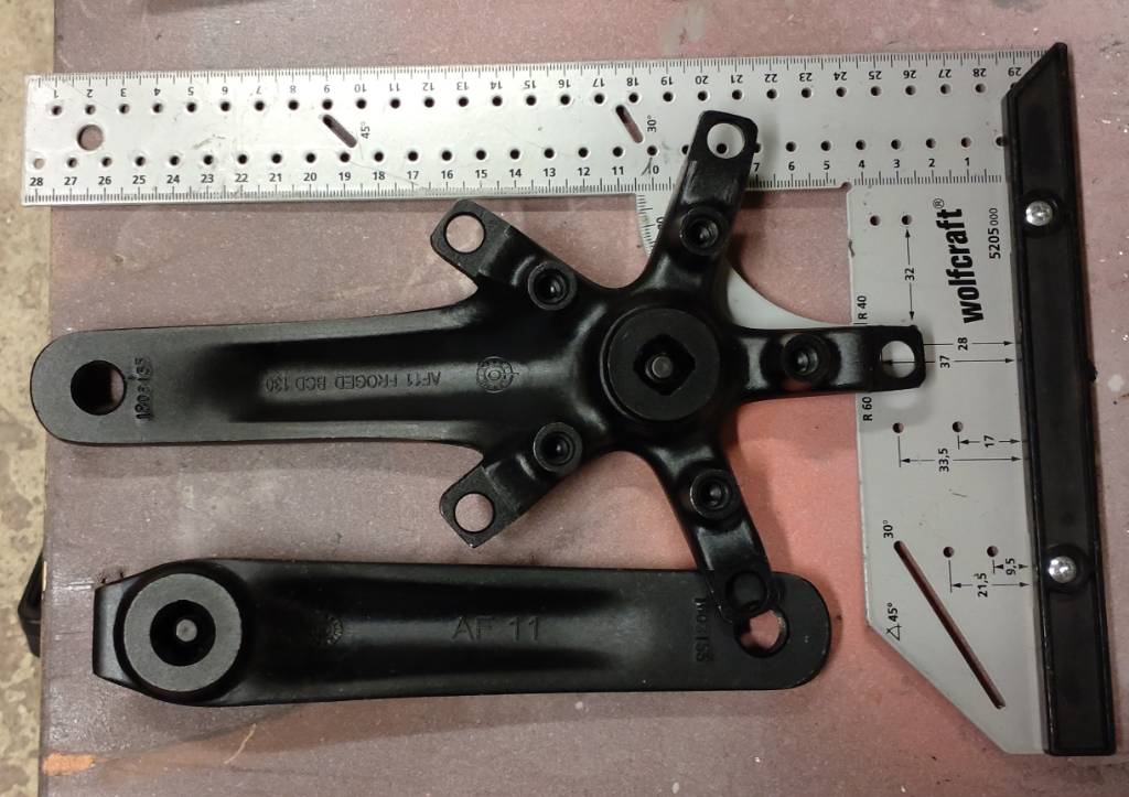

Löysin kampia. Noihin pitäs etsiä nyt rattaita.
Edit: Kammet 150 mm. Alempien kampien pulttijako 130 BCD.

Tarvitset toisenlaisen adabterin siihen .https://hollandbikeshop.com/fi-fi/merkk ... 80mm-taka/ Tämän tapaisen , joka nostaa sen satulan ulonmaksi . Näitä sovitteita on valitettavasti kymmenia eri merkejä .

Outo juttu, Eikö tuo ole kuitenkin se alkuperänen takahaarukka? Kyllä mulla on toiminut ihan normaali (shimanon) levyjarru parkkijarruna tuossa. Onkohan toi moottorinapa ihan standardi tuon levyn suhteen? Tai saisko sen paikkaa säädettyä sivusuunnassa jotain prikkoja puolelta toiselle siirtelemällä?

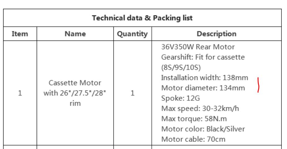

Kiinalainen toleranssi. Ei noi navat ole eksaktisti 135 mm.

Tehkööt haarukan valmistajat korjauskset kun me tehdään moottorinapoja joissa jarrulevyn kiinnitys kohta ei oo ihan speksien mukainen :mrgreen:

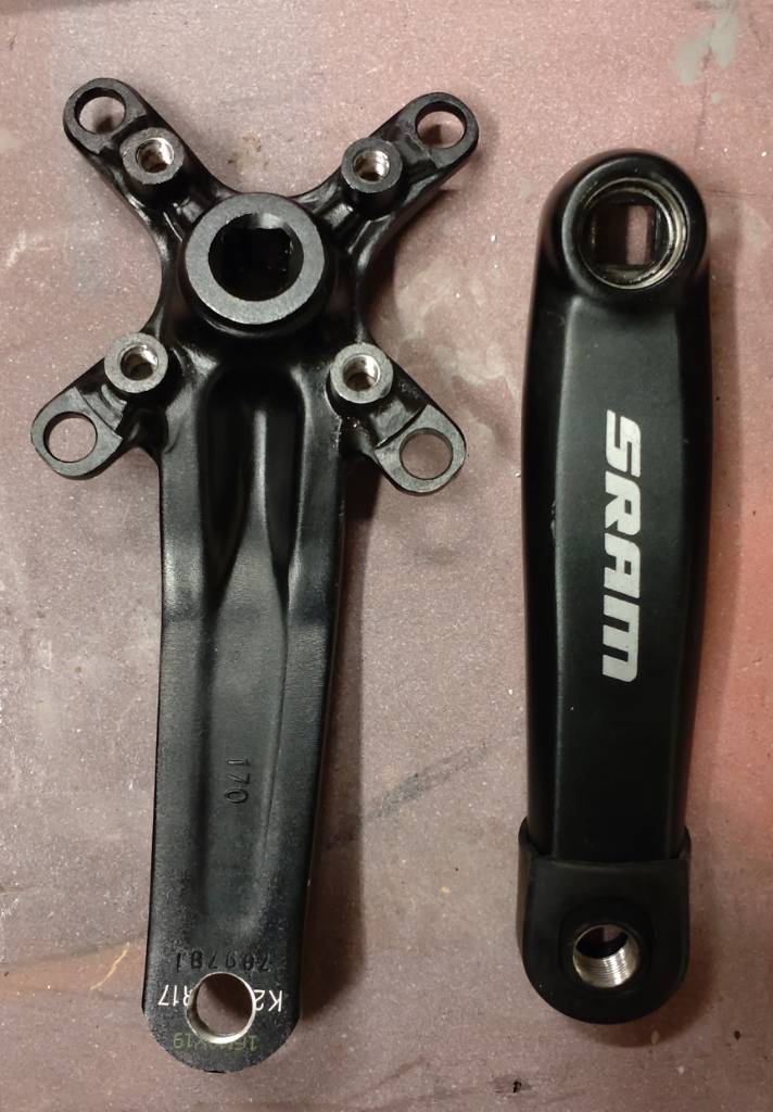

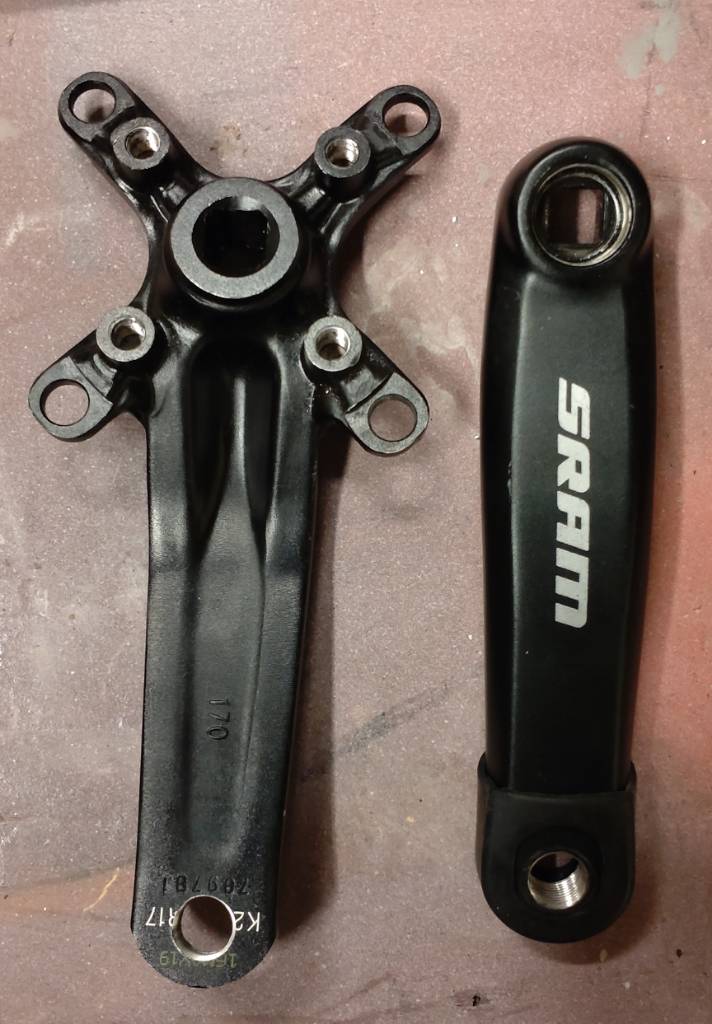

Viestit: 5966
Miten tämän pulttijako mitataan?
BCD tulee sanoista Bolt Circle Diameter, eli pulttikehän jakoympyrän halkaisija. Lukema on siis sen ympyrän halkaisija, jolle pultit sijoittuvat.
Nelipulttisessa se on sama kuin kahden kauimmasen reiän välimatka, mutta muissa jaoissa mittaaminen on hankalampaa. Siksi on tehty taulukoita pulttivälin, eli kahden vierekkäisen pultin mitan ja BCD mitan välille. Tästä linkistä löytyy yksi sellainen.
https://www.wolftoothcomponents.com/pag ... ameter-bcd
Viestit: 5966
janx kirjoitti: 03 Helmi 2025, 22:14
Tämä on sitten 104 mm.
