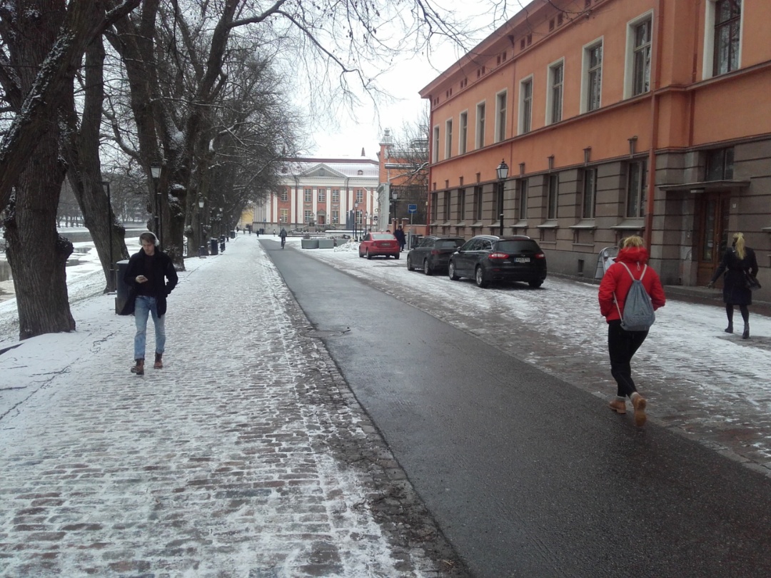

Perjantaina oli ensimmäisen kerran sellainen keli että ei päässyt eteenpäin. 10cm auraamatonta lunta joka tukki velosta pyöräkotelot. Piti siis vetää veloa. Kun aura tuli lopulta vastaan, pääsi hädin tuskin kävelyvauhtia ja mutkissa piti nousta kääntämään velo.

Aavistuksen kateellinen olen turkulaisten pyöräväylistä talvella :)
Re: Talvipyöräily
Et sä ole oikesti kateellinen kuin Turun ilmastosta, joka saa tuonkin pätkän näyttämään hoidetulta :wink:
edit. Tuo pätkä ei sitten ole pyörätietä vaan ajorataa.
Re: Talvipyöräily
Pihakatu :wink: Vaikka väliäkö hällä :D väylän oli hoitanut sama kone mikä oli pyöräväylät rullannut ja tämä siihen liittyi saumattomasta, en tiedä harjataanko Turussa vai onko tuo vaan suolalla tehty? Tennareilla kun oli liikenteessä niin ne tuppasi paikoin lipsumaan mutta nuo oli ihan pitävällä asfaltilla, ihan mieltä lämmitti.

Turussa on joitain priorisoituja testireittikokeiluja tänä talvena, siis niitä hoidetaan paremmin ja lumi poistetaan niin että tarjolla on paljasta asvalttia. Ei suinkaan kaikki reitit näytä tuolta, sen sai tuta eilen aamulla ja iltapäivällä.
Re: Talvipyöräily
Premnas kirjoitti:
Toivottavasti kokeilu laajenee. Eilen tulin kuuden jälkeen kotiin ja ei koko päivältä yhtään aurahavaintoa, loppumatkasta lunta oli sen verran, että kapearenkaisella eteneminen olisi ollut aika tuskaa.

Re: Talvipyöräily
Premnas kirjoitti:
Jep, se olisi kyllä mukavaa. Yhdellä testireittipätkällä totesin asiointimatkan yhteydessä että mennessä pohja oli jossain vaiheessa aurattu mutta uutta lunta oli tullut muutama sentti päälle. Tunnin jälkeen väylä oli juuri käyty auraamassa, eli noita pätkiä aurataan tiheään. Toisia väyliä ei sitten aurata koko päivänä ja pahimmillaan sen lisäksi ajoradan muhjut on aurattu väylille lisävastukseksi. Eilen aamulla totesin että oli vielä suht helppo ajaa, tuuli oli monissa kohdin puhdistanut pyörätien lumesta kokonaan. Päivällä lumen koostumus oli muuttunut raskaammaksi suojalumeksi. Paikoin pääsin läskillä ihan ok mutta paikoin oli ongelmia, erityisesti epätasaisesti jalankulkijoiden polkema/ajoradalla ajettu muhju tuotti ongelmia. Jostain syystä etupää tahtoo muljuta herkemmin vaikka kai tuossa pitäisi nyt painojakauma olla aika tasan etu- ja takapään välillä. Takapään pitoa on enemmän kuin tarpeeksi, kertaakaan en ole saanut tuota sutimaan edes paksussa lumikerroksessa tai ylämäessä.
En sitten tiedä oliko eilinen keli oikeasti haastava kaikille vai enkö vaan osaa ajaa läskipyörällä oikein (toisaalta suurimman osan eilisestä matkasta etenin kuitenkin ajamalla, joissain kohtia oli niin isot kinokset lunta tai semmonen aurausvalli etten uskaltanut ajamalla ylittää). Eipä toisaalta kauheasti tullut pyöräilijöitä vastaan, yhden pyöräänsä taluttavan kyllä ohitin.
