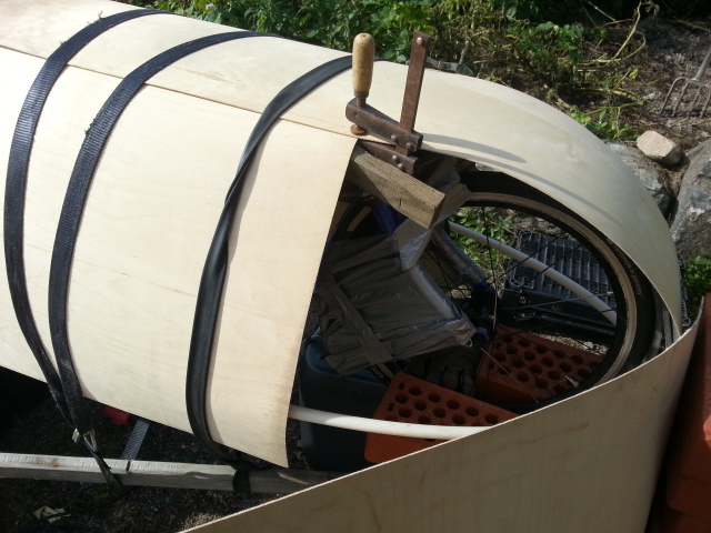

Vanerin muotoilu on vaikee laji :? Onhan tuossa viel monta vaiihtoehtoo ja kaikkee vaneriikaa en oo viel silpunnu :mrgreen:

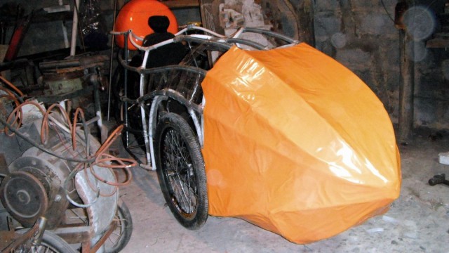

Niin tuohon kangaskatteeseen olis tietyst parhaiten käyny kangaskeula. Ensin aattelin, tehdää vanerista pelkän keulan mutt miks ei sitten koko katetta kun kerran alottaa :roll: Hoh, hoh, mielimuuttuu sitä mukaa ku päätä kääntää :roll: Kai tämä vanerikin pitää ite testata, se räminä ja kumina eniten arveluttaa.
Kangaskatteesta tykkäsin kyllä, siihen olis vaan pitäny tehdä putkikehikko keulaan, jonka päälle muotoon ommeltu kangas.
Velodreamerin tyylin keula
Erilaisten materiaalien yhistäminen katteena on tietty haastavaa jos etuosa on vaneria istuma-aukkoon asti, mistäs sitten peräosa - kangastako? Onko siitä kankaasta enää mitään hyötyä, muuta ku helppo tehdä loppuosa kinneriä?

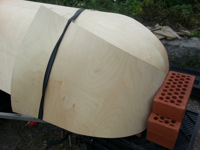

Ei sovi sakarin mallin mukainen. Sakarilla "konepelti" on tasainen, PW:llä pyöreä.
Entä jos keula olisi kuin Velogatissa ja muissa retrokinnereissä, "fuck the aerodynamics" henkinen kromimaski.
Toki noinkin voi tehdä, mutta ei se pyöreä takaosa estä kulmikasta keulaosaa. Pyöreä muuttuu hitaasti ensin suorasivuiseksi monikulmioksi (trapetsi) ja sen jälkeen taipuu toiseen suuntaan. Noin niitä vaneriveneitä ennen tehtiin.
https://www.boatdesign.net/threads/deve ... 910/page-2
Niin miekin aattelin, ett tuon tasaisemman keulan ja putkimaisen runko-osan sais jotenkin muotoiltua ja toisiinsa suht sujuvasti liitettyä. Pyöreetä "konepeltiä" voi litistää etuosastaan, eihän siitä täydellistä liitosta tule mutta ehken kelpaa :roll: Ilmanottoaukonkin vois siihen pyöreen ja tasaisen "pellin" saumakohtaan aatella mutt se ei vissiin oo aerodynaamisesti fiksu paikka?
Ilmanvastuksen pienentäminenhän se tässä on taka-ajatuksena, vaikkei sitä rohkene aina ääneen sanoa :roll: Retrokinnerit on hienoja, ehken näistä sitten semmonenkin syntyy :mrgreen: Yksi runko ja monta katetta, voipi valita aamun mukaan - lähteäkö retroilemaan vai sukkuloimaan tai muuten vaan päitä kääntelemään :mrgreen:

Keskisiivu sovituksessa, aattelin nyt lyhentää ylimääräsen pois ja jättää muutaman cm limityksen. Liimaa väliin ja puristuksiin. Myöhemmin sovitan ja viilailen, sivusuikaleet kun on yks paikoillaan.

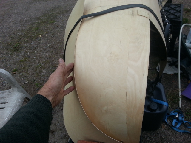

Kyll se kai siihen taipuu. Kynällä viivaa ja sahalla ylimääränen pois, vaikka vähän kerrallaan, ettei lopu toisesta reunasta kesken.
Keskisuikale puulimalla liimattu ja toistaseks kiinni, ei täydellinen sauma - oikeen muotoset puristuspalikat olis tarvinnu. Vahvistan myöhemmin, kankaalla ja epoksilla saumat. Tuo pitkittäissauma pitäs saada pysymään paikoillaan ja puristuksessa, liimauksen ajan :?
Viestit: 17896
Re: Kolmipyörä
Ei oo vanerin vääntäminen helppoo - se kun ei taivu joka suuntaan. Keulan helman jos suosiolla antas levitä, ni saumat sais aika hyvin, takasaumasta saattaa silti pullistella - ehkä sieltä kiilapala pois :?
