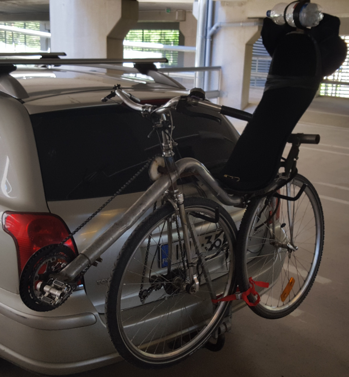

Voihan tuo noinkin olla. Itse ajelen kaupungilla baaripyörälläni, johon pumppaan (milloin muistan) noin neljän barin paineet. Yleensä paineet siis lienevät selvästi alemmat. Hämmentävän vähän on tullut sepelipuhkeamisia, vaikka ajan päivittäin pyöräteitä ja jalkakäytäviä :twisted: Tampereen keskikaupungilla. Renkaat ovat kyllä erittäin vanhat, joten rengaskumin kovettminen tuntuu myös estävän sepelipuhkeamisia. Takana minulla on ainakin viisi votta
vanha Michelinin 47-622, kyljistäkin pistosuojattu, (samanlainen kuin kuvassa) ja edessä joku roskalavalta vuosia sitten pelastettu rengas.
