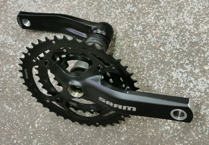

Yugille lyhyemmät kammet Leibaan: Sram S600, 140 mm:
Viestit: 5230
Tepon kampipajan Sram S600 -kampiaihiovarasto täydentyi viidellä kampiparilla. Joskohan niillä selvittäisiin pitkälle ensi vuoteen, ja tod. näk. seuraavaankin...
Viestit: 17896
tm kirjoitti: 31 Joulu 2021, 19:24
Mikäs on lyhyin kampipituus, minkä noilla kammilla saa tehtyä? :mrgreen:
Viestit: 5230
90 milliset onnistuu helposti, ehkä jopa 85 mm. Ei taida jorikaan olla vielä käynyt noissa lukemissa Kuva?
