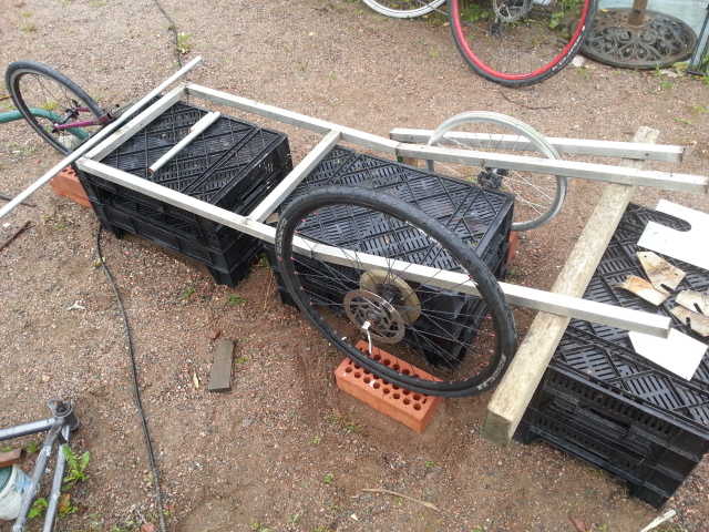

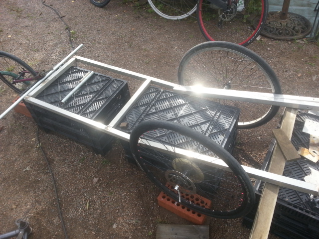

Keräilin uuden kinnerin runko ym materiaaleja. Nyt on menossa 30*30mm hitaammin ruostuvaa putkee. Perinteitä noudattaen, rungon leveys muodostus olemassa olevan kehikon leveydestä, laiskuutta, helppoutta ja kerrankin pyörässä pätkä suoraa osaa ;) Rungon ulkoleveys olis siis 50cm, noin 8cm kapeempi ku otsikon pyörä ja 4cm leveempi ku liian kapeeks osottautunu deltakinneritekele.
Takahaarukoiden ullommaiset tekis mielellään vähän kapeemmasta putkesta mutta semmost ei ruostumat-tomana tontilla oo - saatan käydä romiksella penkomassa tai sitte teen tuosta.

Minkä vuoksi erikokoiset takapyörät olikaan? Eikö nyt kannattaisi laittaa molemmat isot?

En oo keksiny, tarpeeks hyvää syytä, miks toinenkin takakiekko pitäs olla 559, pieni mahtuu paremmin, kevyempi (ehkä), vähemmän ilmanvastusta.
Re: Kolmipyörä
Oikeelle puolelle yksipuoleisella kiinnityksellä oleva napa. Säästyis jotain?

Nyt kun olen ajellut sekä 406 että 622 renkaisilla pyörillä, kyllä eron huomaa. Pienillä löytyy kaikki kuopat ja raskaammalta tuntuu kun eivät rullaa. Ok, muitakin syitä löytyy kuin rengaskoko. Mutta ainakin taakse isot laittaisin koska niille tulee enempi kuormaa.

Voihan sitä harkita kahta 559 takakiekkoa. Pitää vaikka tehdä vasen ensin valmiiksi ja koeistua mahtuuko oikeelle 559 pyörimään. Sisään menolta isompi kiekko vie myös tilaa. Pienempi mahtus myös helpommin katteen sisään jos haluaa.

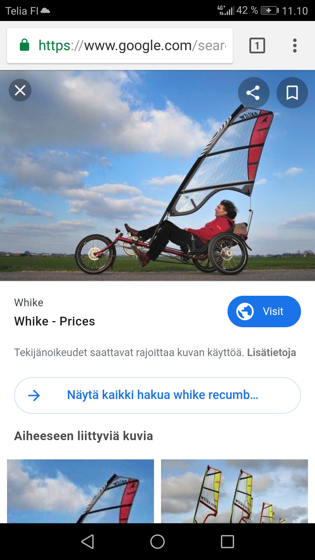

Purjelaudan masto ja purje taitaa olla aika iso, on kai niitä eri kokosia. Tuossa Whikessä tais olla 1,6m² ja 1m² purjeita.

Tuo Whiken purjekin on suhteessa aika korkeella kun purjeessa on "miehen mentävä" aukko ;) Veneessä aina kuvitellu, ett purjepinta pitäs saada alas, ettei tuuli mene "hukkaan", eikä kallistele liikaa venettä :?
