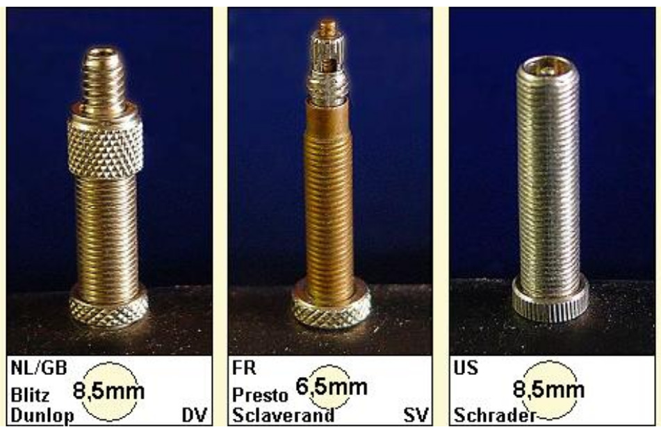

Luultavasti siksi et vanne on porattu sille. Sen reikä on pienempi kuin autoventtiilin tai dunlopin
Ahaa. Presta on siis pienempi halkaisijaltaan.
Kuva on kooste, joten mittasuhteet eivät ole aivan tarkat, mutta tuo Dunlop venttiilin kärjen kierre on mielestäni sama kuin Prestan varsi. Dunlopin ja Schraderin varret ovat samanlaisella kierteellä.
Tässä parempi kuva ja mitat.
Venttiilit rivissä.jpg (125.09 KiB) Katsottu 6013 kertaa
Venttiilityypit
