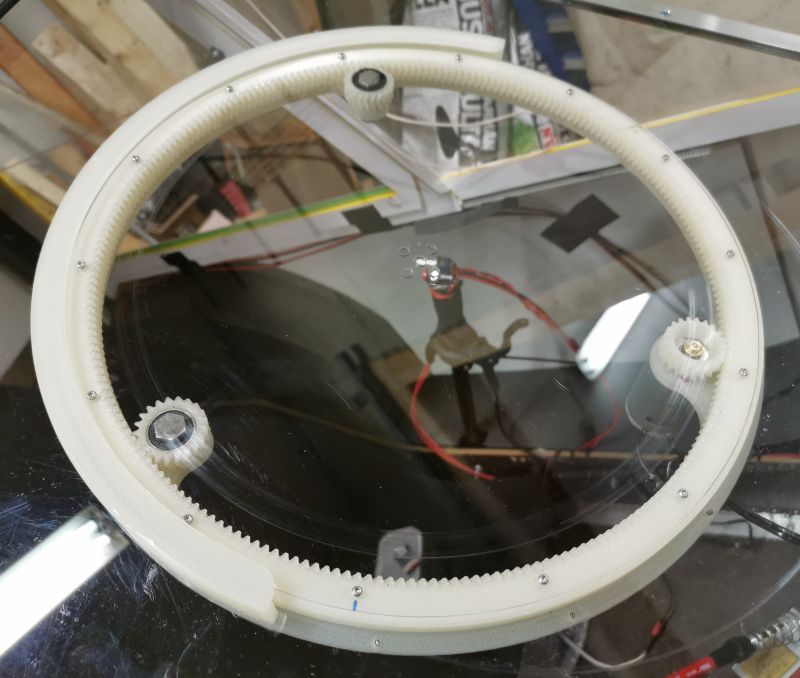

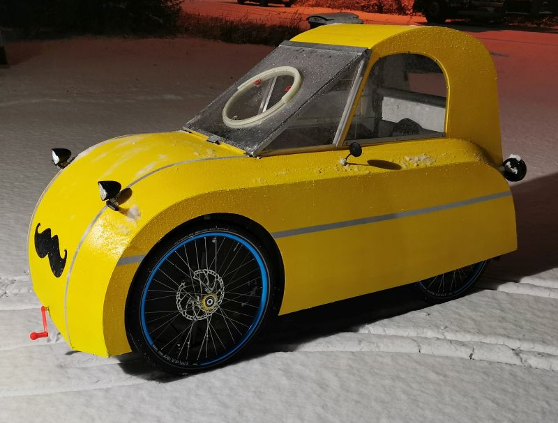

3D-tulostin suostui toisella yrittämällä sylkemään ehjän nuolihammaspyöräkehän. Vajaan 22 tuntia tuota leipoi. Pääsee koeasennukseen tulevan viikonlopun aikana. Jännityksellä odotan, että toimiiko ja onko äänimaailma infernaalinen... Kuva

Ei päässyt jatkoon hammaspyöräversio tuulilasikiekosta, aivan järkyttävä melu :shock: !
Kovat PLA-muoviset hammaspyörät ja ei-niin-täydellinen hammasmuoto ja valmistustarkkuus -> ei ollut toimiva yhdistelmä.
Pyöri kyllä herkemmin kuin kitkapyöräversio, mutta se ääni...
Ruuvasin kitkapyöräversion takaisin tuulilasiin. Sillä mennään kunnes syntyy jotain parempaa.

Hiljenisiköhän se kuinka paljon, jos vaan pyörittäisi :? Hampaat kuluisivat toisiinsa sopiviksi. No, tuskin kuitenkaan riittävästi.
Viestit: 5315
4-pyöräinen Teppoën 1CV
Samaa mietin, ja tulin siihen lopputulokseen ettei millään...
Seuraavaa kokeiluversiota tässä pyöritellyt mielessä: jos kasvattaisi hampaiden kokoa, ja tulostaisi nuo pienet pyörät vähän pehmeämmästä materiaalista (TPU). Ulkokehän tarvii olla jäykkä, eli siihen nykyinen PLA tai sitten PETG.
Olisikohan tuossa mitään järkeä?
EDIT: ja ohjuripyörät olisi varmasti hiljaisemmat ilman hammastusta, tosin silloin niille pitäisi olla ulkokehällä oma ura/vastinpinta, sekin ilman hammastusta (kuten nykyversiossa).

Reiän lisääminen tuulilasiin on tuonut myös ilmavirran 1CV-kuskin naamaan. Pyörivän kiekon ja tuulilasin välissä on sen verran ilmarakoa, että ajoviimaa pääsee hieman sisälle. Koska kuski on muuten tuulelta suojassa, niin tuon naamalle tulevan, näillä keleillä jo viileän ilman tuntee korostuneen selvästi. Ei tuota nyt vielä epämukavaksi voi sanoa, jää nähtäväksi miltä tuntuu pakkaskelillä. Lämpimällä kesäkelillä ilman vaihtuminen on toki vain plussaa.

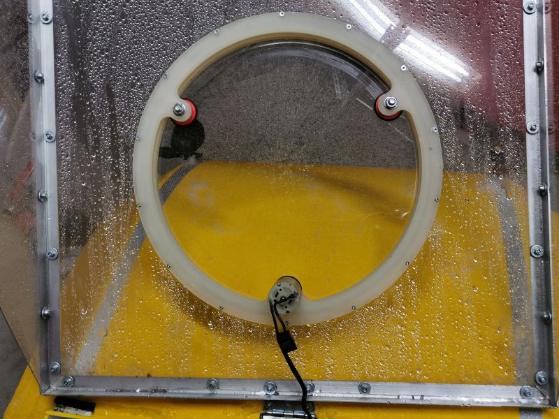

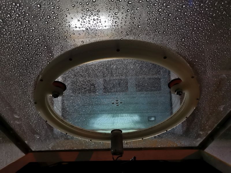

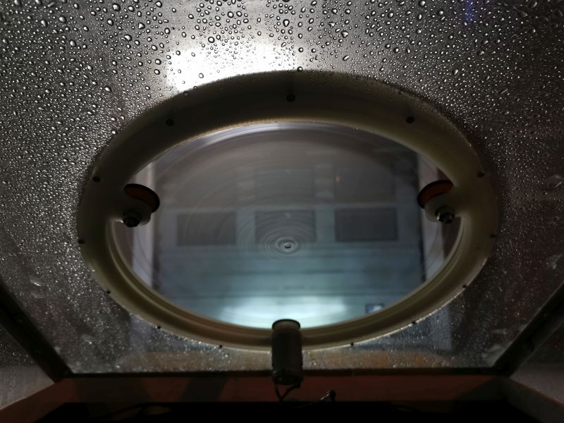

Tänään töistä kotiin ajellessa 1CV pääsi olemaan hetken "räntäpäivän kinneri". Päivän aikana oli sadellut pari kolme senttiä märkää lunta. Kotimatkan aikana sade tosin muuttui jo vedeksi, tihkusateeksi.
Tuulilasikiekon pinnassa oli pientä pisaraa, mutta kiekon pyörimisen ansiosta ne eivät haitanneet liiaksi näkyvyyttä. Pyörimisnopeuden pitäisi tod.näk. olla erittäin iso, jotta kaikki pienetkin pisarat lentäisivät irti kiekon pinnasta.
Tuulilasikiekko näyttäisi olevan juuri ja juuri riittävän iso, että sen tarjoama näkökenttä riittää turvallisen tuntuiseen liikkumiseen. Mutta sitten kun tulee uuden kiekkoversion aika, niin teen siitä vielä hieman isomman.
Haastavammat talvikelit mietityttävät juurikin tuulilasin läpi näkemisen osalta. Riittääkö kiekon pyörimisnopeus kunnon räntäkelille, jolloin "jalkarättejä" sataa taivaan täydeltä? Jää nähtäväksi. Entä kuinka sulattaa päivän aikana jäätynyt kiekon pinta parkkipaikalla? Kannattaisiko reppuun varata iso minigprip-pussi, jonka voisi täyttää pukkarissa kuumalla vedellä ja laittaa se hetkeksi ennen ajoa tuulilasikiekon päälle sulattamaan jää? Tämän jälkeen vain kiekko pyörimään (=kiekon puhdistus sulaneesta vedestä) ja ongelma ratkaistu? Vai kannattaisiko väkästellä akkukäyttöinen kuumailmapuhallin: irrallinen tai tuulilasiin kiinnitettävä? Vaiko kiinnittää vastuslangat suoraan kiekkoon?
Sähkönkulutus lisääntyi lumen aiheuttaman ajovastuksen takia, päivän kulutuslukema oli 14 Wh/km. Jos olisi ollut lumikeli sekä aamulla että illalla, niin varmaan olisi tuplaantunut normaalista n. 10 Wh/km tasosta.
Alla pyörivät vielä Big Applet, nastarenkaisiin en vaihda ennen kuin tulee liukkaat (jäiset) kelit tai lunta niin paljon, että kaipaa karkeampikuvioista rengasta. Nastakumit kun ovat valitettavan jäykkäkylkiset "täristimet".

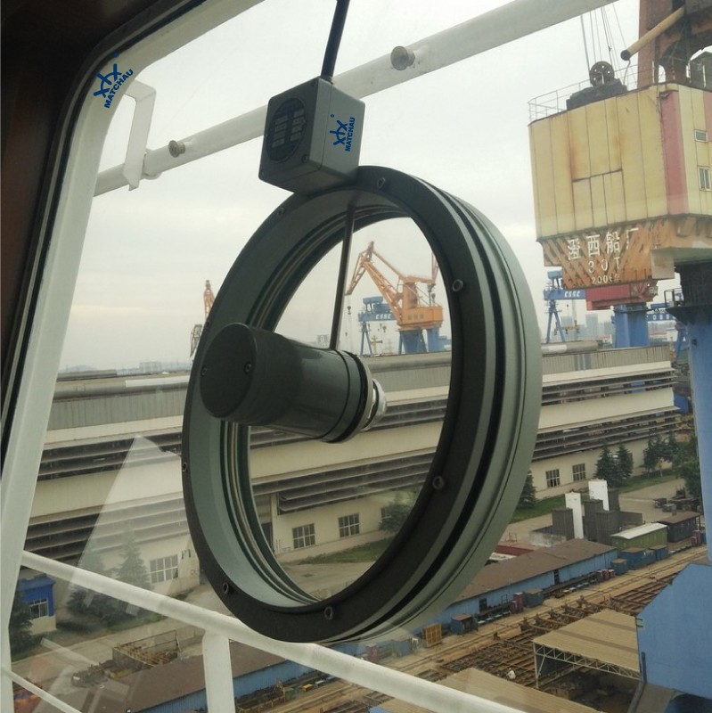

Esikuvassa pyörimisnopeus on 1500 rpm. Tämä tarkoittaa 900 rpm verrattuna 2,8-kertaista keskipakovoimaa.
Esikuvassa pyörityskäyttö on keskellä. Saattaa olla tarpeen siirtyä takaisin siihen, jos kierrosnopeutta kasvatetaan, sillä kehänopeus alkaa olla jo liian suuri kitka-, puhumattakaan voitelemattomalle hammaskontaktille.
Clear View Screen.jpg (133.26 KiB) Katsottu 3146 kertaa
Viestit: 5315
Re: 4-pyöräinen Teppoën 1CV
tm kirjoitti: 09 Marras 2021, 19:52
Kun on päässyt maistamaan kiellettyä hedelmää, niin muu ei tunnu enää miltään: näkymä eteenpäin on esteetön ja laaja, kun pyöritysmoottori ei ole kiekon keskellä ja näkökentässä.
Toki kiekon reunan kautta pyörityksessä on omat haasteensa, mm. heitot ja muut muotovirheet pitäisi saada nykyistä paremmin pois veto- ja ohjausrullista sekä niiden vastinpinnasta tuulilasikiekon reunassa.
Jos moottorin siirtäisi keskelle, niin kiekon reunan heiluminen pitää vielä estää joillain ohjureilla/rullilla/laakereilla.
Riemusta kiljuen en ole siirtymässä vielä takaisin keskimoottorin käyttöön. Vasta pakon edessä, tai jos joku muu rakentaa ensin hyvin toimivan sellaisen omaan kulkupeliinsä -> kopioin sitten Kuva.
