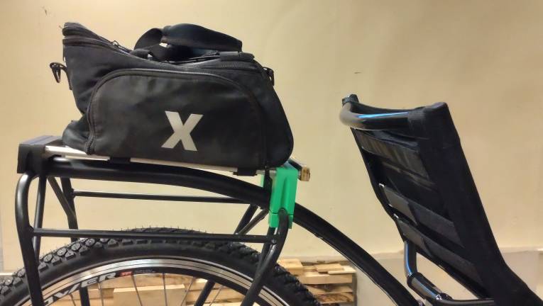

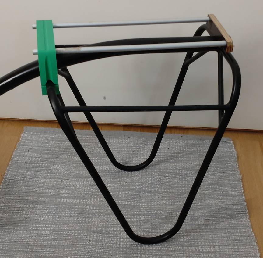

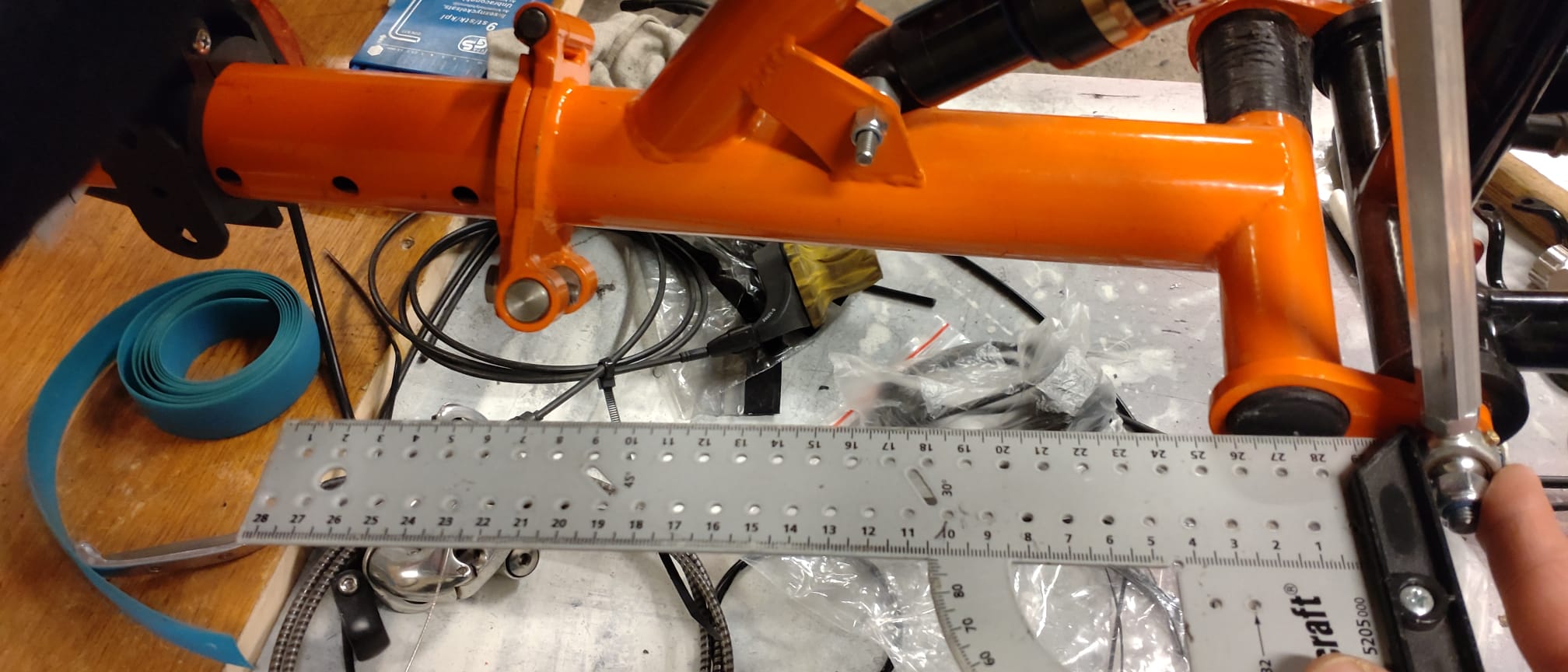

Nopea prototyyppi pitäisi toisinaan tulostaa tai sitten opetella mitoittamaan CAD:ssa paremmin. Noo eiköhän se siitä.
Viestit: 5485
Testitulosteet kiinni.
Viestit: 5485
Ja sitten sovitellaan pyörään.

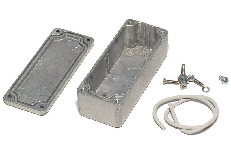

Sähköpuolellakin tapahtuu edistystä. Hahmottelin akulle paikkaa rungon tasolle, kun en välttämättä haluaisi sitä tuonne ylös, jos ei ihan pakko ole laittaa. Eli pitää mallintaa kotelo ja teettää se. Ostin myös pienen alumiinisen kotelon, josta tulee jakorasia pyörän matalammalle 12 VDC jännitteelle. Eli valot yms. tulee sen perään. Se kiinnitetään pystyputkeen, johon penkki nojaa. Samoin 12 voltin regulaattori, joka on vielä tulossa ja tietysti sähkömoottorin kontrolleri. Vielä pienempi muovinen kotelo tulee ohjaustankoon, jonne laitetaan pääkytkin, isomman etuvalon kytkin ja vilkkujen ohjaus. Katsotaan mitä sinne mahtuu.
Partcosta saa kaikenlaisia pieniä ja isojakin koteloita: https://www.partco.fi/module/clerk/sear ... dule=clerk

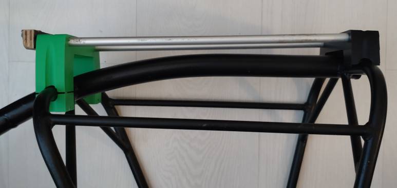

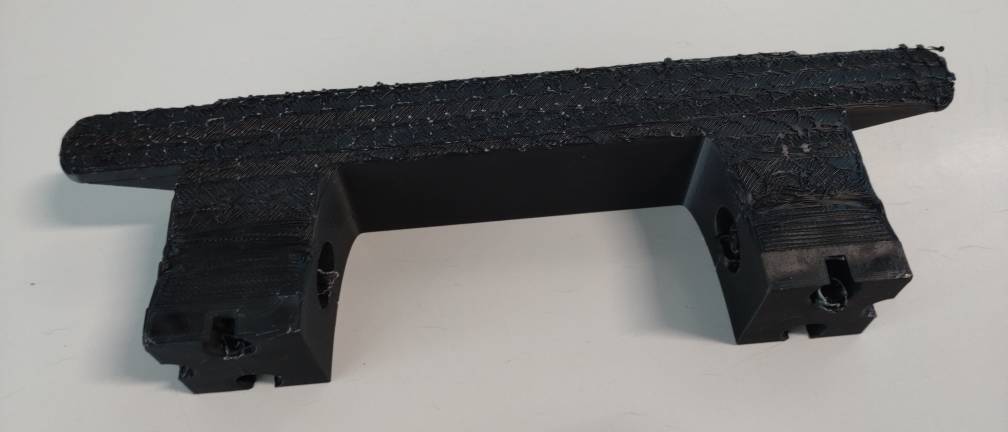

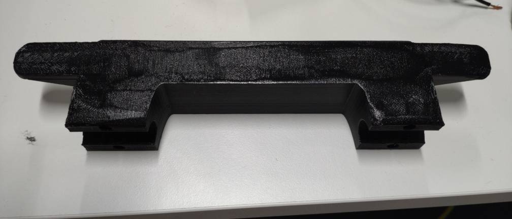

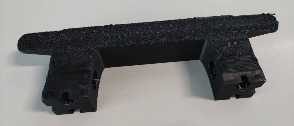

Aina ei onnistu. Ei edes joka kerta. Suunnitteluvirhe. Ei ollut tulostuspetiä vasten kaikki pinnat kappaleessa, joten sinne tulostui pienet puumaiset tuet (support). No koitin pelastaa, koska materiaali ja 23 tunnin tulostusaika. Hioin ja maalasin. Ehkä se kelpaa. Pienemmät kiinnityspalikat tulostan uudelleen. Takavalo peittää tuosta pinnasta onneksi suurimman osan.

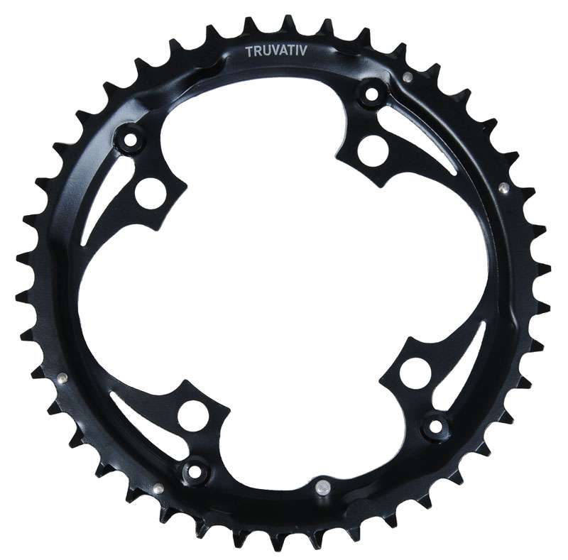

Sain kuitenkin tilattua 42-piikkisen rattaan eteen.
"Truvativ Chainring MTB 42 t 104mm steel black"
https://www.bike-discount.de/en/truvati ... teel-black

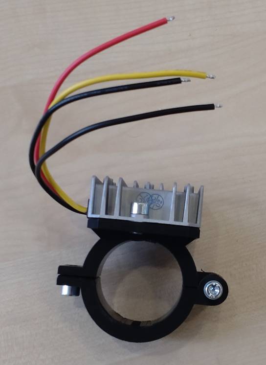

12 voltin regulaattori ja tulostettu runkokiinnike.
"Tosityypin kihlasormus"?
