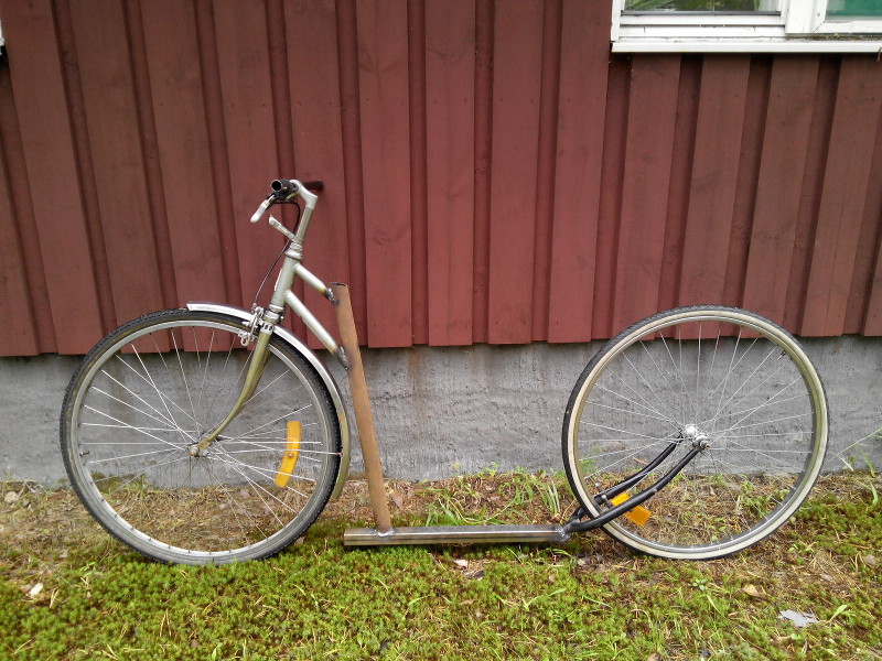

Jos sitä huomenna saisi jonku prototyypin pyöräytettyä niin pääsisi käytännössä kokeilemaan...
Ei malttanut odottaa huomiseen, joten syöksähdin talliin ja tein tällaisen:
Suunnitelmat meni uusiksi, kokeilemani putki olikin 38x1,5 eikä 40x1,5. Ajattelin myös etten viitsi kuitenkaan tehdä siistiä mutkaa joten jätin luovuttajapyörästä pätkän runkoa. Pystyputki on 40x2, tuon pituisessa pätkässä painoeroa 38x1,5:een on 100g. Astinlauta on 40x30x1,5 putkea ja se on ehkä liian ohutta. Tämä nimittäin notkuu vähän enemmän kuin alkuperäinen, keula on jämäkämpi, eturenkaan ja rungon väli muuttuu vähemmän päälle noustessa kuin alkuperäisessä, mutta astinlaudan takapää joustaa enempi. Voihan se jousto tulla toki haarukastakin.
Punnitsin hökötyksen ja hieman yllätyin "keveydestä", painaa kuvan kunnossa tasan 10,0kg. Eli saman verran kuin tämä 26/16 malli: http://kickbike.com/fi/kickbike-mallisto/sport-g4/ vaikka mun kiekot ei oo mitkään erikoiskeveät. Toki minun pitää vielä laittaa takalokasuoja(edessä ei välttämättä tarvi), vaihtaa stemmi pidempään, tulpata putkenpäitä, laittaa astinlauta, mahdollisesti vähän vahvistaa takahaarukan ja astinlaudan liitosta ja hommata etukori.
Kilometrin lenkin kävin potkutteleen, ei tämä pahalta tunnu, joustoa lukuunottamatta eroaa yllättävän vähän tehdastekoisesta. Pidempäänkin olisi voinut ajella, mutta tuollainen 4cm leveä astinlauta ei tunnu jalan alla mukavalta :(

Re: Kickbike
Voisko akseliväli olla lyhyempi, Jukan uudessa kickbikessä?

Re: Kickbike
Avvistuksen voisi vielä olla. On nyt just sen verran pidempi kuin renkaan muutos 18-->28 edellyttää. Astinlauta vähän alkuperäistä pidempi koska pystyputki menee lähempänä eturengasta, lisäksi pysyputken ja alaputken liitos on terävä kun alkuperäisessä se on pyöreä. En ala kuitenkaan enään muuttamaan, yhdesti jo "heppaus" vaiheessa lyhensin, siksi alaputkessa on tuota ylimääräsitä pituutta.

Re: Kickbike
Vähän innostuin, paljonkos tuossa on maavara - 100mm, vähän enemmän?

Re: Kickbike
Paljo vähemmän. Kävin oikein mittaan, ilman kuskia vähän yli 60mm ja kuskin kans ei mahdu edes 2" lankku alle. Tarkoitus olisi että astinlaudan yläpinta tulisi noin 10cm korkeuteen, näyttää että siihen pääsee jos sen tekee 10mm vanerista.
Hitsasin vielä tuonne takahaarukan ja astinlaudan liitokseen alapuolelle 10mm putkesta "jäykkärin", eli siellä on maavaraa tuon verran vähemmän. Ei vaikuttanut jäykkyyteen, eli ilmeisesti jousto tulee takahaarukasta ja kumeista. Tämä kun ei kestä samaa 8baaria ku tuon tehdas pyörän takakumi.

Re: Kickbike
Meinasin astinlaudataputket tehdä 30*1,5 nelikanttitavarasta 2 rinnan ja lauta päälle. tiedä sitt kestääkö?
Voisko tuo astinlauta olla vaikka vähän eteenpäin viettävä? Aattelin jos nuo 30mm putket veis takakiekolle haarukaks.

Re: Kickbike
Luulis kestävän ja jos teet samasta tavarasta haarukkaputket ni on taatusti riittävän jämäkkä. Itse oikaisin kun pythonin rungossa oli valmiiksi tuhottu takahaarukka. Jotku kaupalliset on tehty myös kahdella pohjaputkella jotka jatkuvat haarukaksi asti:
Laudan ei tarvi olla just vaakasuorassa, ei potkutellessa huomaa vaikka olisi vähän eteen tai taakse kallellaan.
