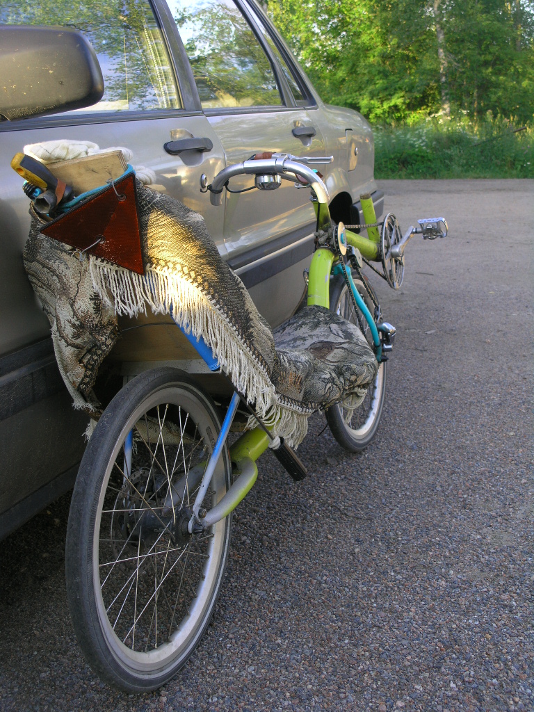

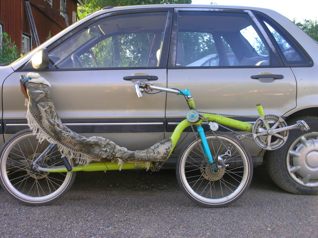

Tässä vielä kuvia tämän hetkisestä tilanteesta. Etujarrun kiinnikkeet on vielä hitsaamatta ja vaihdevivut puuttuu mutta ajettu on vähän joka päivä ja hyvältä tuntuu.

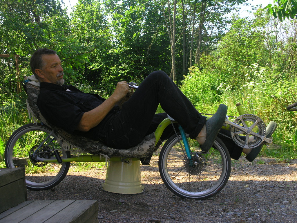

Olisiko mahdollista saada kuvaa myös kuskin kanssa ? Jalkojen liikkeet etupyörään nähden ja polvien liikeradat ohjaustankoon nähden kiinnostaisivat, samoin painopisteen sijainti.
Viestit: 17986
Re: PW 2
Pyynnöstänne kuva :
Jalkojen liikeradoista sen verran että kammet ottaa hiukan käännyttäessä kumiin, tuohon kyllä tottuu. Lisäksi kantapää ottaa välillä tuohon vaihteen siirtäjään. Molemmista ongelmista selviäis vähän lyhyemmillä kammilla. Kun löytyy n. 155 mm:set niin hommaan semmoset, jos vielä niihin sais 60-65 hampaisen rattaan ni sitt ois hyvä.
Painoa tuossa vehkeessä on 16 kg noilla varusteilla siinä on jo vähän työkaluja mukana ja pumppu. Mutt toisaalta etujarru osin puuttuu ja vaihdevivut. Lokarit laitetaan vasta ensimmäisenä sadepäivänä kun pitää ajaa.
Niskatukena on nyt tuon vaneripenkin yläosa ja siinä vähän pehmustetta. Penkin yläosa ois voinut hiukan jyrkemmin kääntyä niskaa kohden, ehkä.
