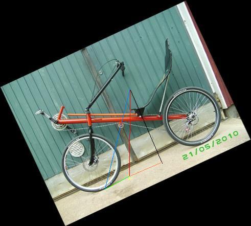

Vauhdikas lasku tuollaista 20% mäkeä tuottaa helposti nopeudeksi toista sataa kilometriä tunnissa. :shock: Tuollainen mäki on siis asin(20/100)=11,5 asteen kulmassa.
Pyörän painopiste näkyy eturenkaan tiekosketuksesta atan(70/55)=51,8 asteen kulmassa. Yhteensä painovoiman ja maksimi jarrutuskiihtyvyyden välinen kulma on siis 51,8+11,5 = 63 astetta.
Noin jyrkkä alamäki tuottaa yllättävän suuren pienenemän maksimi hidastuvuuteen. Jollen sotkeutunut laskuissani (ei ollut cadiohjelmaa nyt käytössä), paras hidastuvuus, joka noissa olosuhteissa voi saavuttaa on vain 0,52g = 5,1 m/s². Tämä tarkoittaa, että on yhdentekevää, onko renkaat hyvvät tai onko jarrut erinomaisen tehokkaat tai onko asfaltti harjattu. Tuollainen hidastuvuus on saavutettavissa melko huonoillakin jarruilla ja jopa hyvällä hiekkatiellä. Suuremman jarruvoiman ja pitävämmän alustan käyttäminen saa aikaan voltin etupyörän ympäri.
30 km/h nopeudesta jarrutukseen menee veetoiseen per kaks aa = 6,8 m, 90km/h nopeudesta (90/30)²= 9 kertaa enemmän = 61m.
Huomio:
Jyrkässä alamäessä pyörän painopisteen korkeus näyttelee erittäin merkittävää osaa maksimi jarrutuksen tehokkuudessa. 40 sentin painopisteen korkeudella -tuon 70 sentin sijaan- pysähtymismatkat olisivat olleet hyvällä alustalla ja hyvillä jarruilla kolmanneksen lyhyempiä. Toisaalta noin jyrkkiä mäkiä ei suomessa maantiellä ole.
Kiitos taas asiallisesta ja ytimekkäästä analyysistä. Liitän oheen kuvan jviirret:in pyörästä 25 asteen mäkeen sijoitettuna ja täydennettynä puheenaolevin janoin (jukka, annatko näin jälkikäteen luvan tämmöiseen kuvasi käyttöön? Jukka antoi jäljempänä luvan. Kiitos!)
(Etsiessäni syytä omani ja jorin laskelman eroon huomasin omassani ajatteluvirheen, ja poistin tekstini selvyyden vuoksi. Tehnen korjatun kuvan pian)
Kaltevuutta 20 m / 100 m ei esiintyne ainakaan isommilla maanteillä Suomessa monesti, vaikka tässä kesämökin läheinen asfaltoitu julkisen tien mäki onkin noin jyrkkä jyrkimmältä kohdaltaan.
jviirretin pyörä 25 asteen tasolle käännettynä
