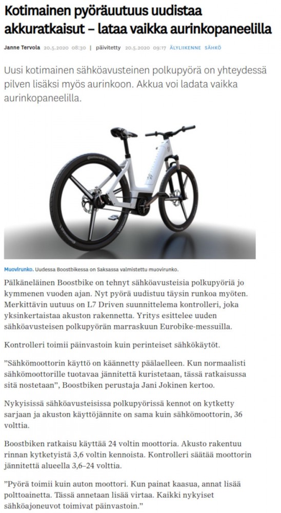

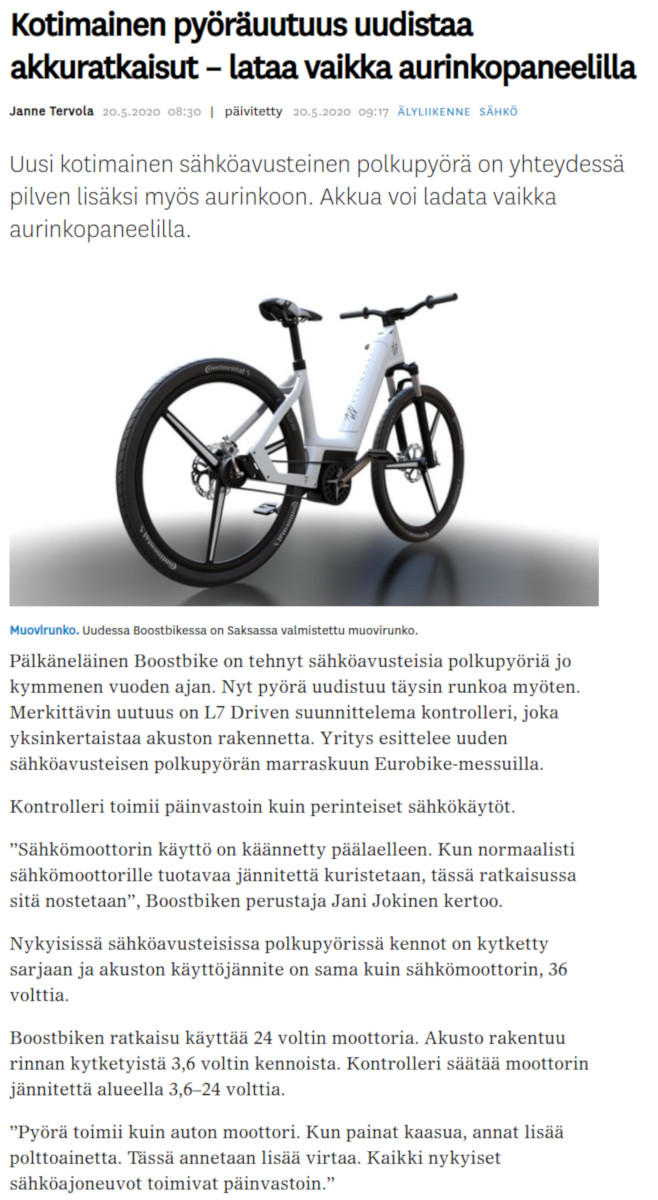

Tekniikka&Talous kirjoitti:
Kun virtaa kuristetaan, tasavirtamoottorikäytön hyötysuhde tippuu. Sähkömoottorin hyötysuhde maksimikierroksilla on 80–88 prosenttia. Kun kierrosluku on puolet optimista, hyötysuhde puolittuu.
”Meidän pyörässä moottorista saadaan täysi teho ulos pienelläkin pyörintänopeudella. Hyötysuhde on sama pyörimisnopeudesta riippumatta. Harva pyöräilee jatkuvasti maksimikierroksilla, joten ratkaisu antaa 20 prosenttia pidemmän toimintasäteen.”
LUE MYÖS
Sähköpyörästä Suomen seuraava menestystuote?
Rinnan kytketyillä akkukennoilla akkupaketista saadaan edullisempi. Sarjaan kytketyt kennot vaativat hallintajärjestelmän, joka huolehtii siitä, että kennojen jännitteet pysyvät keskenään samalla tasolla. Yhden kennon hajoaminen pudottaa koko akkupaketin jännitettä.
Boostbiken akusto ei tarvitse hallintajärjestelmää. Kontrolleri hoitaa latauksen hallinnan ja latausjännite voi vaihdella. Alhainen jännite mahdollistaa lataamisen suoraan vaikka aurinkopaneelilla, joka tuottaa vaihtelevaa 4,2–18 voltin jännitettä.
Proto. Uutta tekniikkaa on testattu nykyisen tuotantomallin runkoon kalustettuna. Testeissä tunnin lataus auringossa toi ajomatkaa 15 kilometriä. ANTTI MANNERMAA
Nykypyörissä käytetyn 36 voltin akuston lataamiseen tarvitaan 36 voltin tasavirta. Jos latausta halutaan tehdä alhaisemmalla jännitteellä, tarvitaan invertteri tai jännitteen muunnin nostamaan jännitettä. Tämä nostaa hintaa ja syö latauksen hyötysuhdetta.

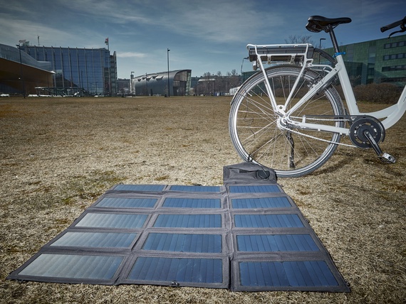

”Viime kesänä tehdyissä testeissämme tunnin auringossa lataaminen toi ajomatkaa 15 kilometriä”, Jokinen kertoo.

Päivitys etänä
Sähköpyörää hallitaan nykytyyliin pilvipohjaisen palvelun avulla, jolloin tieto pyörän toiminnasta ja sijainnista välittyy käyttäjän älypuhelinsovellukseen. Avustus voidaan lamauttaa varkaustapauksissa.
”Keräämme pyörän virrankulutusta eri ajo-olosuhteissa ja käytämme sitä kontrollerin ohjelmiston kehittämiseen. Pyörän ohjelmisto voidaan päivittää etäyhteyden kautta, sitä ei tarvitse viedä huoltoon päivitettäväksi”, Jokinen kertoo.
Pyörän rungossa vaihtuu myös materiaali ja valmistusmenetelmä. Hitsatun alumiinin sijaan uusi runko tehdään ruiskupuristamalla muovista. Idean materiaaliin Jokinen sai vihanneslaatikoista. Hän pyörittää sähköpyörien myymäläketju Electrobiken lisäksi salaatin viljelyyn keskittyvää tilaa Pälkäneellä.
”Syynä materiaalin muutokseen ovat paino ja hiilijalanjälki. Samanpainoinen runko saadaan muovista tehtynä jäykemmäksi. Tällä päästään eroon viimeistelyä vaativista hitseistä.”
Valmistus on nopeampaa ja toimitusaika on lyhyempi, kun tuotanto siirtyy Aasiasta Saksaan.
”Runkoja valmistuu 1 000 kappaletta päivässä eikä siinä ole käsityövaiheita.”
Uusi runko on Jokisen mukaan nykyistä futuristisempi ja urheilullisempi ”että sillä kehtaa ajaa.”

”Latausta jalostettiin lisäämällä kontrolleriin ohjelma, joka ottaa parhaan tehon irti aurinkopaneeleista, eli kaikki laiteet ovat sellaisenaan valmiita kytkettäväksi latausportista suoraan aurinkopaneeliin.”
