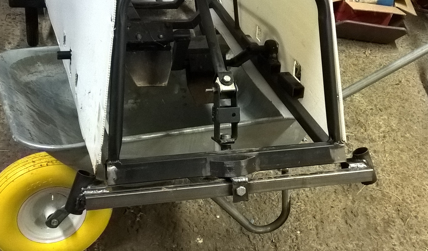

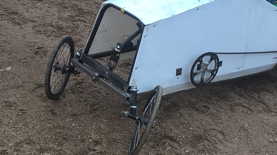

Re: Polkuauto
Jarcco kirjoitti:
Päivitetään vähän tämän kuulumisia. Pitkästä aikaa laitoin ajokuntoon. Etupyörät peräkärristä ja kuitupenkki puretusta MWB:tä, siinä se.
Plussat: Voimansiirtopuoli pelaa hyvin. Poljintallat voisi vielä olla isommat, kengän kokoiset. Laitteen paino ei tunnu liian isolta aikuiselle. Katteesta tuntuu olevan jonkun verran tuulensuojaa.
Miinukset: Ohjaus vetelee puolelta toiselle riippuen siitä kumpi pyörä on tiessä kiinni. Tässä ei siis ole jousitusta taikka keinuakselia. Jarrut on edelleen samat huonot.
Kokeilin ottaa vasemman etupyörän pois. Yllättävän vähän vaikuttaa ajettavuuteen. Melkein voisi jättää pois turhana ja muuttaa 2-raiteiseksi trikeksi :D On siinä yksi ongelma: ohjaus puoltaa aika rankasti. Saattaa olla että sen saa pois kun säätämällä olkapoikkeamaa. Oletan että samalla korjaantuisi ohjauksen vetely nelipyöräisenä.
Tämä peli ei enää vetele :D Viimein sain tehtyä sen keinuakselin. Samalla vähensin casteria jonkin verran. Hyvin tuntui muutokset onnistuneen, mitä tuossa vähän kokeilin. Lapsillehan tämä on säädetty ja tarkoitettu. Nythän tätäkin uskaltaa jo suositella ihan vakavasti otettavaksi kinnerin malliksi.
Viestit: 17991
Re: Polkuauto
Eli etuakseli on ripustettu keskeltä runkoon ja tällä saadaan pidettyä kaikki renkaat maassa? Koliseeko runko akseliin ajaessa, vai oks siel kumit tai jotain?
