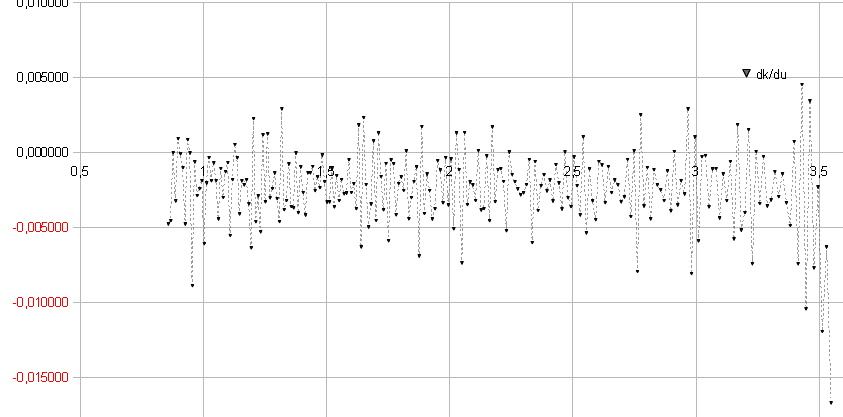

Alla taas kuva ilmanvastuskertoimiin liittyen. Vaaka-akselillä nopeus (0.5 m/s ... 3.5 m/s), pystyakselilla "ilmanvastuskerroin" laskettuna 4:stä magneetin ohituksesta: (2 ohitusta antaa aikavälin ja keskinopeuden, 3 ohitusta keskinopeuden muutoksen eli keskikiihtyvyyden, ja 4 ohitusta keskikiihtyvyyden muutoksen eli keskimääräisen "ilmanvastuskertoimen" kerrottuna vakiolla). Kukin musta kolmiopiste vastaa yhtä näin laskettua ehdotusta "ilmanvastuskertoimeksi" ko. nopeudessa. Keskiarvo on noin 0,002000, mutta vaihtelut aivan hirvittäviä, vaikka mielestäni magneetin ohitukset on mitattu tarkasti.
Tuli mieleen pistää ko. havainnot Fourier-transformaation läpi aivan tuollaisenaan ja katsoa, löytyisikö niistä silmiinpistäviä frekvenssejä. Alustavasti ei pistänyt silmiin mitään kovin kummallista. Mutta ehkä pitäisi voida mittailla ko. arvoja yhdellä kiinteällä nopeudella pitempään.
Ilmanvastuskertoimia ilman suodatusta

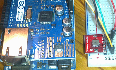

Korkeuden mittaamisesta
Testailin ilmanpainemittarisirua BMP085, Boschilta, noin 5 e/kpl, kytkemällä sen Arduino-mikroprosessoriin. Sillä on tarkoitus mitata pyörälläajon reitin korkeusprofiilia paljon tarkemmin kuin GPS antaa. Nimellinen resoluutio yhdessä havainnossa on 1 pascal, eli 0.01 millibaaria eli 1/100 000 ilmakehää. Kun merenpinnan tason läheisyydessä liikutaan 8.34 cm ylös tai alas, niin ilmanpaine muuttuu yhden pascalin.
Mittariin liittyy spesifikaatioiden mukaan monenlaista tarkkuustietoa (joiden ymmärtämiseen perin juurin en ole vielä löytänyt aikaa). Käytännön mittauksessa samalla korkeudella mittauksia kymmeniä tai jopa satoja kertoja sekunnissa toistaen tulee havainnon hajonnaksi eli standardipoikkeamaksi noin 4-7 pascalia, joka korkeudeksi muunnettuna olisi noin 30cm - 60cm.
Yhden mittauksen perusteella reitin korkeustiedon tarkkuus ei pysty kilpailemaan pääkaupunkiseudun reittioppaan kanssa. Mutta kun toistetaan mittausta esim. 4 millisekunnin väliajoin ja lasketaan keskiarvoa, niin keskiarvon tarkkuus paranee suunnilleen siten, että kun mittausten lukumäärä nelikertaistuu, niin keskiarvon suhteellinen virhe (ja sen hajonta) puolittuu. Jos esim. tehtäisiin 16 mittausta toisistaan riippumattomasti samalla paikalla nopsaan, niin niistä lasketun keskiarvoistetun korkeustiedon virhe (keskiarvon hajonta) olisi neljäsosa ylläolevasta, eli noin 7-15 cm.
Jos lähdetään tarkalleen tunnetulta korkeudelta ajelemaan, niin reitin korkeusmuutosten talletus muutaman sentin tarkkuudella oikein ainakin muutamien kymmenien minuuttien ajan tuntuisi tämän perusteella mahdolliselta. Tarkkuuden saamista hankaloittaa se, että ilmanpaine saattaa muuttua samalla paikalla esim. 100 pascalia tunnissa (1 millibaari/h ), ja siis on talletettava uusia vertailupisteita aika ajoin ja esim. takaisin samaan paikkaan palatessa merkitään vallitsevan ilmanpaineen muutos. Voidaan interpoloida se väliajankohtiin. (merkinnät ja muut temput tekee mikroprosessori ohjelmoidusti tietysti) .Tarkkuutta rajoittaa myös se, että jos ajetaan nopeasti korkeudeltaa kovin äkkinäisesti vaihtelevalla reitillä, niin ei ehdi ottaa samalla korkeudella kovin monta näytettä. Mutta eiköhän tuokin pulma ratkea.
Tehdyssä kolmessa mittaustestissä useiden tuntien väliajoin BMP085 ilmoitti absoluuttisen paineen joka kerran noin 100 pascalia (=1 millibarin) pienemmäksi kuin ilmatieteen laitoksen raportoimat merenpinnan korkeudelle muutetut havainnot. Aika tarkka tulos silti, ja Boschin lupausten mukainen. Aiotussa käytössä absoluuttisella virheellä ei ole juurikaan merkitystä, vain suhteellisella.
Mittari BMP085 on kytkettynä Arduinoon, joka voidaan ohjelmoida keskiarvoistamaan näytteitä ajonopeuden ja maaston mukaan optimaalinen määrä.
Alla kuva pienokaisesta. Eikös hän ole aika söpö?
[attachment=0]bmp085.png[/attachment]
BMP085 mittaa myös lämpötilan 0.1 asteen resoluutiolla, joten eipä tarvitse erillistä lämpömittaria. Nyt sitten jäljellä isoja epävarmuustekijöitä sisältävistä mittaustehtävistä on kuumalankamittaus ilmanvirtauksen nopeuden selvittämiseen. Sen kimppuun seuraavaksi. Muta merkitään muistiin gps:stä yksi juttu ensin.

Punasen palan keskellä on paineanturi
Hmm, jospa sijaintisi Espoossa on 8 m merenpinnan yläpuolella? Se voisi selittää tuon eron ilmatieteen laitoksen mittaukseen.
optimistx
Viestit: 675
Re: Sähköpyöräkokeiluja, energialaskelmia
ajarmala kirjoitti:
Aiheellinen huomautus. Erehdyin tosiaan aluksi merenpintatiedon suhteen, mutta korjasin sen sitten uskoaksi +- 1 metrin tarkkuudella oikeaksi. 8 metriä virhettä korkeustiedossa kyllä selittäisi asian aika tarkoin. Reittiopas antoi kadun korkeudeksi 29.9 m, ja siitä 8. kerroksen lattiaan ja työpöydälle oli teräsmitalla mittaamista. Korkeuskorjaus merenpinnan tasoon olisi näin laskien 6 millibaaria eli 600 pascalia, mutta ero on noin 700 pascalia Ilmatieteen laitoksen Kaisaniemen lukemiin aika johdonmukaisesti lukuisissa mittauksissa.
Tarkistelenpa näitä kuitenkin pikkuhiljaa ja ajelenmyös meren rantaan kokeilemaan, etsimään tai päättelemään normaalivedenkorkeusmerkin lähitulevaisuudessa.
Kiva nähdä kommenttisi näin joulupäivänä(kin).

Laitteiston kokoonpano
Laitteisto koostuu Arduino Uno-mikroprosessorista , Nokia E72-1 kännykästä ja Acer AspireOne- miniläppäristä yhdistettyinä ethernetillä, bluetoothilla ja USB:llä toisiinsa ja internettiin.
Ajon aikana kerätään antureista tietoja käytettäviin muisteihin ja nettipalvelimiin. Tiedot analysoidaan ja esitetään graafisesti netissä ajon jälkeen; myöhemmin mahdollisesti jo ajon aikana. (vrt. sports-tracker.com )
