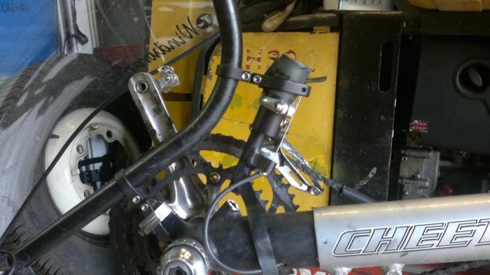

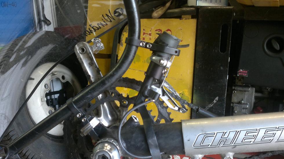

Skitso viikko ja väsy painoi eli kilometrikisan loppukiri jäi vaisuksi mutta tänään olisi ollut lenkkituulella... melkein 2 km pääsin kun muutaman hidastetöyssyn jälkeen rupesi tuulilasi painumaan etuviistoon, no vehkeet seis ja ihmettelemään. Etuvaihtajan putki napsahti poikki. Ei näemmä alumiininen kestä tuulilasin painoa, ei ainakaan jos eteen lisää lampun ja sen akun. Klemmarilla viritin härpäkkeen kiinni tuohon etukorvakkoon (mikä lienee) ja nilkutin tallille.
Kun kerran tulevassa ohjelmistossa oli suunnitelma lyhyista kammista ja muusta virityksestä niin aloittelin sitten puuhat (pakko on paras motivaattori, toinen pyörä on samassa paikassa seppää odottamassa :)) Tohtorilta tuli kampilaakerin muhveja tilattua kaksin kappalein ja melkein sopivaa pakoputkea jäi Python projektista pätkä niin räin etupuomin kasaan. Raatopyöristä kaikkea pikkusälää olin rälläköinyt irti ja nyt meni ekat palikat käyttöön, ajattelin tuulilasin kiinnityksestä tehdä säädettävän niin sillä tuo on vähän hassun näköinen...

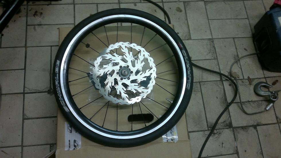

Kun jarrutusteho oli niin heikko niin tilailin 203mm levyn :P No joo, python kaipaa yhtä levyä niin ajattelin Optimasta kierrättää. Hyvää itsepetosta kun ostaa ensin muihin pyöriin kalliita osia niin sitten tuntuu, että suorasta raudasta on ilmaista rakentaa pyörä kun voi kaapista kaivaa ylijäämä osat :D Toisaalta Lohikärmes olisi sopinut nimen perusteella pythoniin.

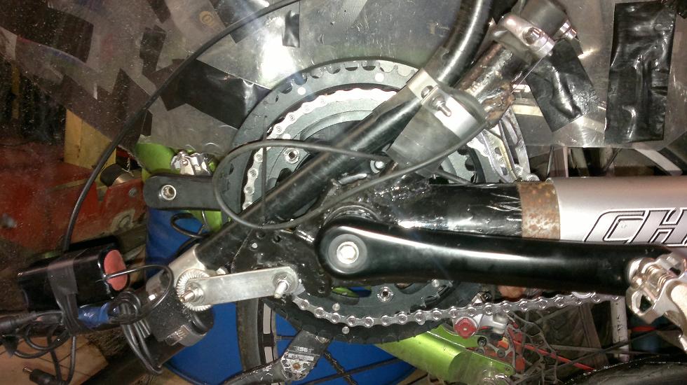

Homma jäi aika pahasti vaiheeseen mutta eiköhän tuon huomenna pakettiin saa... 10-vaihteet, etuvaihtajan vipu, lyhyet kammet, 11-32 pakka olisi tulollaan, 42-52 rattaat muistaakseni tulee eteen, vähän pitää ketjurullia entrailla kun näyttäisi vähän ulommaksi tulevan ketjulinja.
Alkuperäinen idea oli, että puntarin kautta olisin palikat laittanut mutta väsytti ja V****tti niin en sitten ruvennut hifistelemään, käsivaralta mitattuna aika reippaasti painavampi tuli kätöstyksestä kun vertaa alkuperäiseen mutta polvet kiittää lyhyistä kammista.

Periaatteessa ajokunnossa mutta käytännössä ei, pitää huomenna mennä vielä hitsaamaan etuvaihtajan vaijerin "stoppari" uusiksi kun nyt vaijeri hinkkaa siihen vaihtajan putkeen, nätisti kyllä vaihtaa ja kiertovaihtajan jälkeen (laitoin liipasimen) etuvaihtajan käyttö oli ihan miellyttävää. Takavaihtajaan ostattaa liipasimen vielä kun se on yhdeksällä naksulla, kun joku aika takaperin vaihteet oli huonoissa säädöissä (kolauttelin vaihtajaa) niin tuntui, että siellä oli ylimääräinen naksu mutta ei ollutkaan, on vissiin menty sitten jossain välissä kaksi vaihdetta kerrallaan... samapa tuo, vaihteet pelaa mutta toisesta päästä uupuu vaihde, ehkäpä viikon päästä ei enää, samalla tilasin pythoniin polkimet ja työkalut kun mokomat oli pääseet unohtumaan.
Kun saa stopparin hitsattua niin sitten voi virittää tuulilasia kohdillensa ja väsätä sen kiinnikkeet, jotain reilut 900g taisi tulla lisäpainoa uudesta puomista, laakerista ja kammista. Duranot tyrkkäsin alle niin sai sitten jotain poiskin. On se vaan veikeetä miten paljon joku päivä käyttää aikaa työkalujen/osien etsimiseen vaikka ne on justiin laskenut käsistään :)

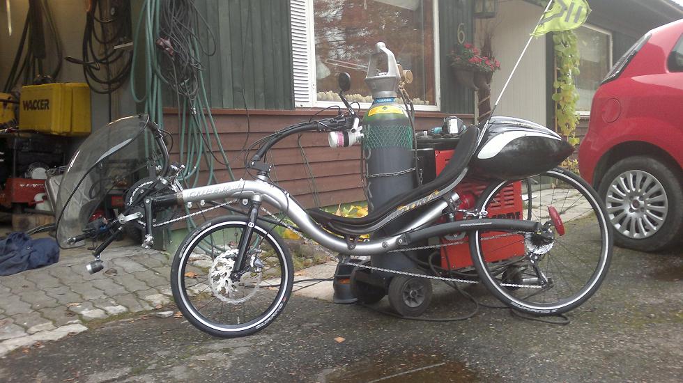

Tällainen säätö tällä hetkellä, tiedä häntä pitäisikö tuulilasia vähän kallistaa taaksepäin, tai jalkojen vaatiman tilan takia nostaa etupäätä, silleen on säädetty, että popot käy aika lähellä "lasia" ja yläputkeen jää jotain sentin tai parin väli. Lokarin vielä laitoin eteen kuvauksen jälkeen, tuli vielä nössömmän näköinen mutta eipähän roisku reisille, ihan niin paljoa ei haukkaa ilmaa kun on tuo tuulilasi.
Kiinnitys on toistaiseksi tämän näköinen, jos talvella on tylsää niin saatan tehdä yläpään kiinnityksestä semmoisen, että kulmien säätö on helpompaa.
