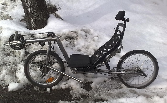

Ensimmäiset koeajot SH19:llä ajettu. 20":n renkailla olemus ja käsiteltävyys paljon parempi. Ei kummempia ongelmia.
Ominaisuuksien ero 20":n ja 26":n renkailla on yllättävän iso. 26":n renkailla ajettaessa ajajan täytyisi olla selvästi minua (172 cm) isompi.

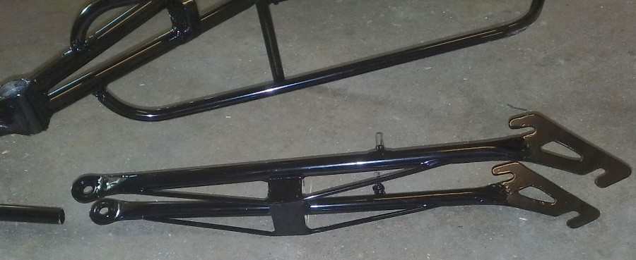

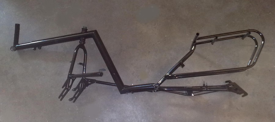

Sain SH19:n viimeinkin maalaamosta. Kyllä ei kannata itse ruveta maalaamaan. Jauhe/pulveri/poltto (tai joku noista) maalaamossa tulee niin hyvää jälkeä, ettei uskoisi vempainta tekemäkseen. On aivan tehdastekoisen näköinen ja maksoi vain 80 €. :mrgreen:

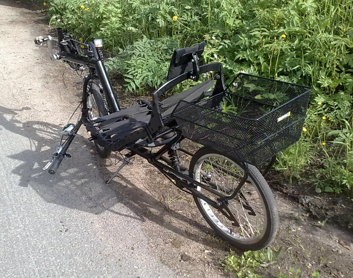

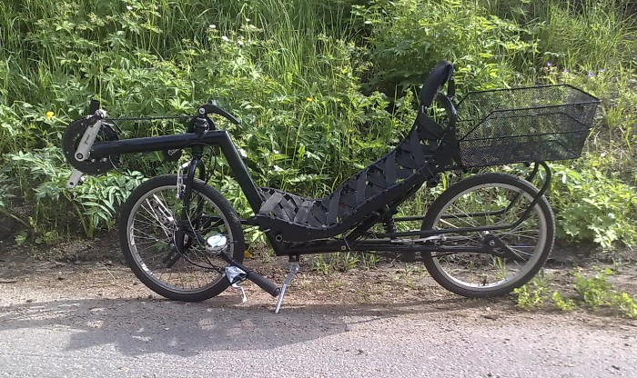

Ajoin tänään n. 30 km:n testilenkin SH19:llä Jyvässeudulla. Ihan mukavan letkeää menoa takajousituksen ansiosta. Pitkä akselin väli ja omatyyppiseni alaohjaus aiheuttavat suuren kääntösäteen, mutta maltilla hyvin selviää kaupunkiliikenteessäkin, eikä sudi hiekkaisissa vastamäissä.
Vaihteita on 21, mutta aion kokella 63:a lainaamalla SH18:sta 3 x 21 vaihteisen takapyörän, odotellessani SH18:n sähkölaitteistoa Keravalta, jonne jätin sen korjattavaksi.
Olen yli kymmenen vuoden ajan etsiskellyt ja tehnyt erilaisia versioita takabokseista, mutta useimmat eivät ole tyydyttäneet. Ovat olleet turhan meluisia ja rajoitteisia, hankalia ja hitaita käyttää. Tänään löysin paikallisesta Rikmanin pyörkorjaamosta korin, joka on kuin luotu SH19:ään. Kori on merkiltään Basil Cento ja löytyy täältä: http://www.basil.nl/gb/assortment/ Maksoi Rikmanilla 25 €.
Kori on kätevä kauppareissuja ja kruisailuja varten. Nostaa vain nopeasti kauppakassin tai repun koriin. Ei tarvitse tunkea johonkin suljettavaan koteloon. :mrgreen:

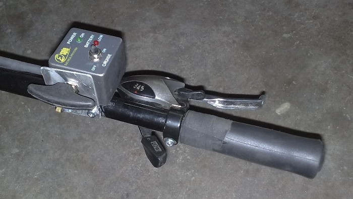

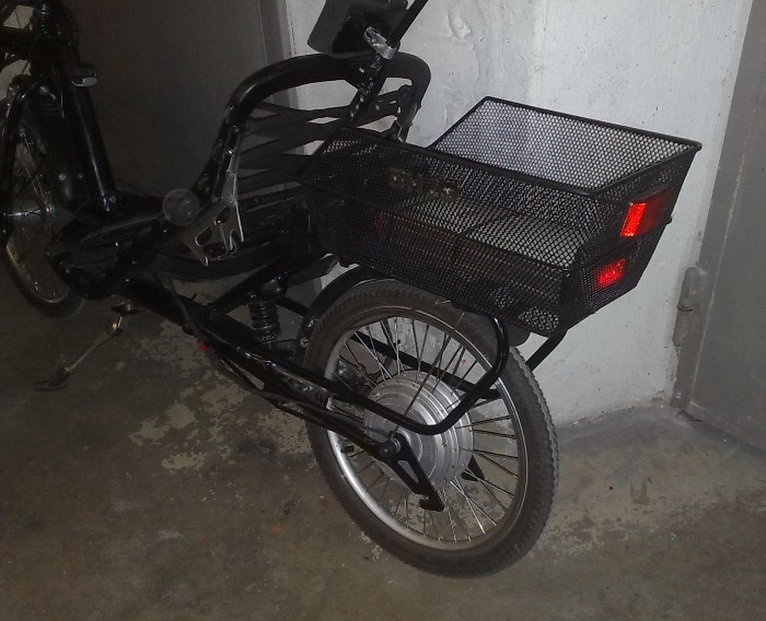

Kun SH18:sta kampiakseli katkesi ja sen ajot siirtyivät syksyyn, siirsin E-Spin2-sähköpaketin SH19:ään, johon olin jo asentanut 3 x 21 x 3 = 63 vaihteiston. Akulle löytyi paikka korista, jonka vasta hankin ja jonne se mahtui juuri ja juuri.
Kyllä täytyy sanoa, että nojapyörily nousi mulla aivan toiseen luokkaan, kun ensi kerran eivät vaihteet lopu. Vielä yli 40 km/h vauhdeissa voi vielä aivan rauhallisesti polkea. Tosin se toistaiseksi vielä edellyttää loivaa alamäkeä.
Ja vastamäethän meneee laulellen. Kun Vaajakosken Wessmannin mäessä nopeus ilman sähköä on n. 6,5 km/h:ssa luokkaa, se on sähköavusteisesti 14,5 km/h:ssa luokkaa.
Ohjaustankoon asentamani ohjausyksikön vasemmalla olevaan DRIVE-vipuun liitin kumiprofiilin, josta peukalolla painamalla moottori käynnistyy tarvittaessa. Liikkeelle lähdettäessä voi CRUISE-vivun laittaa päälle ja kohta liikkeelle pääsyn jälkeen moottori käynnistyy alkukiihdytykseen, minkä jälkeen sen voi vapauttaa.
