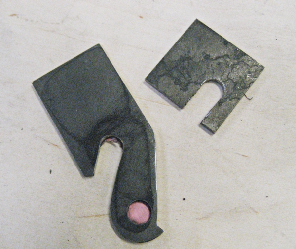

Dropoutit tässä mallia etu ja taka. Jätin tuon ketjuvaihteissa tarvittavan pidennyksen tuohon eteen tulevaan noin varuiksi, vaikka ajattelinkin napavaihteen laittaa näin ensihätään.

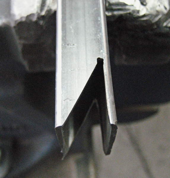

Rälläköin takaosan putket sopivaan mittaan ja tein tommoiset lovet niihin, ajattelin siis tehdä noista tommoiset kolmiomaisesti suipponevat.

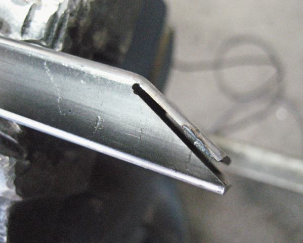

Paukuttelin ulkopuolen kiinni tuohon saumaan puukalikalla ja tuikkasin sitten sauman auki rälläkällä.

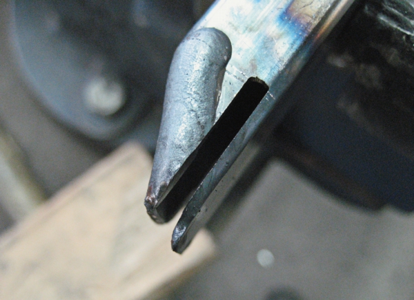

Hitsasin sauman umpeen ja rälläköin dropoutille paikat. Kuvan taustalla puukalikka, hyvä työkalu :)

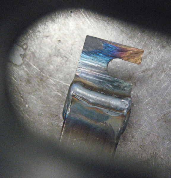

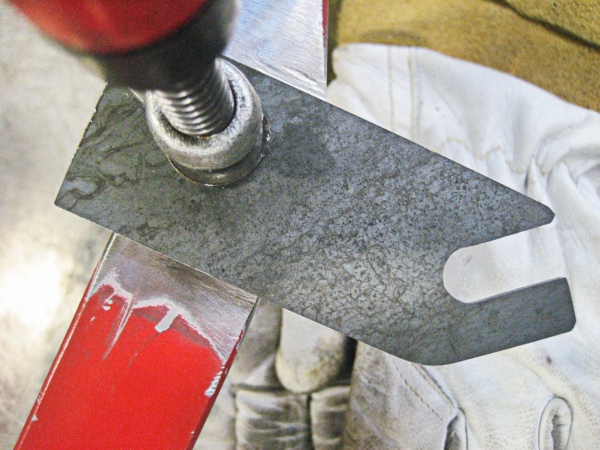

Takana dropoutit kiinni. On se meikäläisellä ihan kauheeta säätöä tää metallihommien teko. Kuten kuvasta näkyy. Muuta en sitten aamusella kerinnyt tehdäkään.
Ai mistä toi hiontajälki tuossa levyssä. No. Olin jättänyt liian niukasti tilaa tohon reiän viereen ja rengasta ei saanut kiinni tuossa sisäpuolella, jäi hitsistä kantamaan:) Piti tehdä lisää tilaa. Rälläköin palat pois tuosta sisäpuolelta ja makkaroin siihen uuden hitsin. Kaunistahan tämä ei nyt ole, mutta luulisi pysyvän paikallansa.

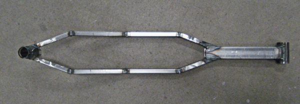

No nyt oli pari tuntii lauantai iltapäivän rattoa.

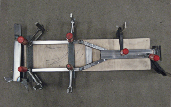

Tikkasin peräosasta poiketen ENSIKSI noihin haarukkaputkiin riittävästi noita tukirautoja. Rälläköin sitten puomin putken kokoisen aukon jo kiinni oleviin ohuempiin putkiin ja kiristin kiinnin vaneriin.
Innostuinkin vähän liikaa ja jäi kuvia ottamatta. Mutta asia lyhyesti. Mittasin silmukan haarukkaputket oikeaan, nappasin poikki ja tein molempiin kymmenen asteen kulmat. Tämän päivän keskeisin työkalu oli sitten intensiivikäytössä taas = etuhaarukoiden sisäosan levyinen vanerinpala, johon kiristin kiinni nivelosan ja puomiosan ja hitsasin palikat kiinni. Jep. Silmukka siis kasassa.

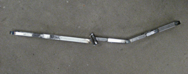

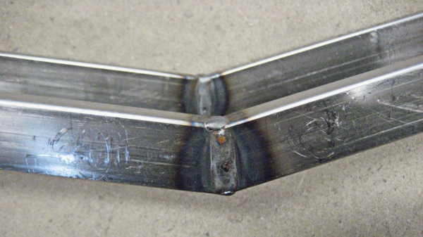

Silmukan keskelle johon tulee vielä dropoutit tuli siis tämä Jorin kiroama ylimääräinen hitsaus..
Aittelin vain, että tulee ylimääräinen päittäisliitos akselihahlon kohdalle, vai mikä tässä on ideana. Eikös haarukka kannattaisi sitten oikeasti tehdä kahdesta kaaresta, jotka on tehty vähän pidemmästä putkesta, jossa on molemmin päin tuollainen harjoittelemasi mutka.
.. jolla asemoin poljinkeskiön haluamaani paikkaan.
Innostuin niin että asemoin vielä rungon takaosan kiinnityskohdan paikalleen ja hitsasin senkin kiinni - en malttanut edes valokuvata työvaiheita kun väsytti niin. Mutta tässä pikapikaa testimielessä kasaan tuupattu runko. Nivelen pultti on liian lyhyt. Tämä on jostain vanhasta jemmasta.
Nyt vielä dropoutit eteen, penkin kiinnitys ynnämuuta viilausta. Kyllä tää taitaa joskus valmistua, ehkä.

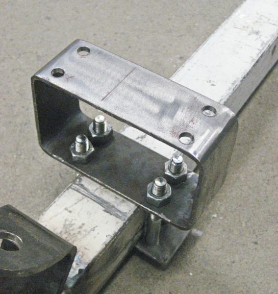

Penkin kiinnityksestä tein lattarautatestien pohjalta evoluutioversion jossa putken päällä on isosta mutta riittävän ohutseinäisestä (3+ millejä) putkesta leikattu pätkä. Sen yläpuolelle tuli reiät penkkiä varten ja alapuolella putken alla olevaan lattarautaan. Lattarautaan hitsasin kiinni putken pidikkeen pohjalevyn epäkeskosti (kääntämällä lattaa - saa pienen sijaintimuutoksen) - siihen tulee käsien lepuutusta ja hallintalaitteita (jarrut-vaihteet-sumutorvi) varten käytettynä hankittu ohjaustanko.

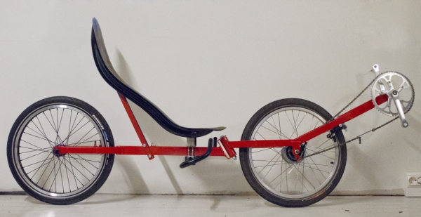

Tuli tyrittyä ja vetäisin vielä punaista niskaan tuohon kun kotona kannustettiin vaikkei ole metriäkään ajettu. Enivei. Aika lähellä ollaan. Polkimet ja eturengas oikeesti kiinni, ketjukin kiinni muulla kuin sähköjohdon pätkällä - tanko toisinpäin ja jarru kiinni.

Penkin kiinnityksen evoluutiomalli oli siis tämmöinen:
Tästä puuttuu nyt se että alapuolen lattarautaan hitsasin kiinni tommoisen ohjaustangon kokoisen putkenpidikkeen aluslevyn johon saapi kätsysti kiinni lepuutustangon jossa on kiinni hallintalaitteita kuten jarrukahvaa ja vaihteenvalitsin.
