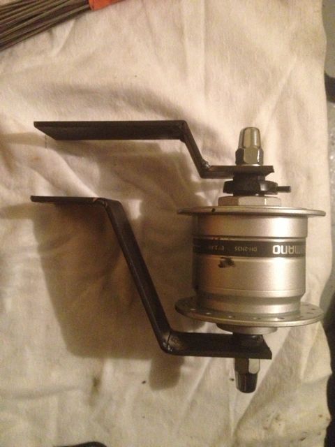

Iski nuukuus ja tilasin pyörätohtorilta rullajarrudynamon. Kun kaipaan etujarrua "CityFillariin" niin tämä uusi menee siihen ja "CityFillarissa" oleva jarruton sitten mangoon... Oma hommansa puolata vanne uudestaan, mutta saapi taas lisäkokemusta siitäkin hommasta.

Tuumasta toimeen... Taivuttelin kolmen millin lattaa.

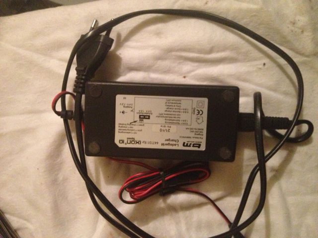

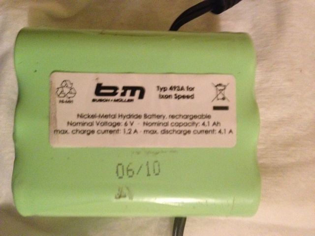

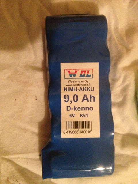

Olisko tämä nyt järkevin tehdä niin kuin Velowagonin Mango tourissa eli kahdella akulla...
Mulla Mangossa nämä akut. Isompi ei ole ollut käytössä... Lsäksi kuva laturista.
