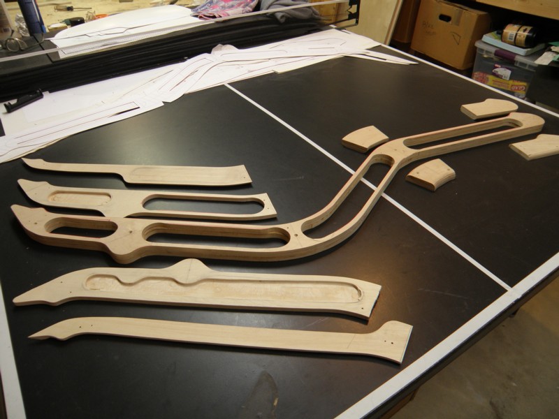

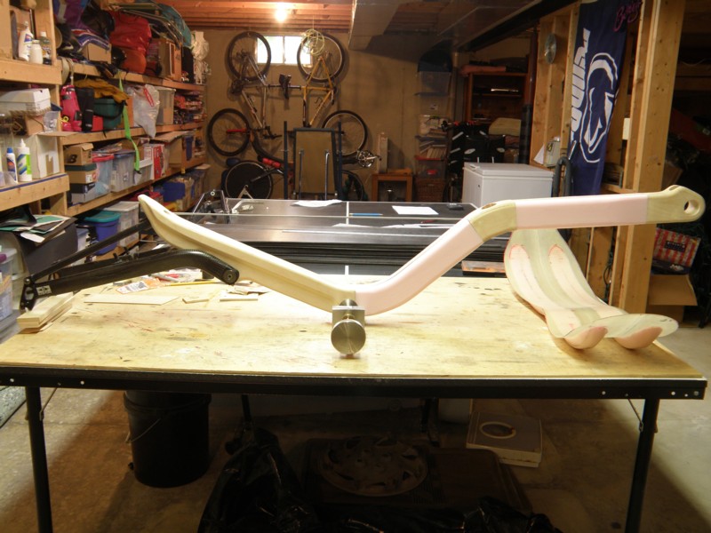

Tämä rakenne kiinnostaa ( sovellettuna tähän )...ei tarvi muotteja ( liikaa ).
Muutama muotitettu osa tosin kruunaa tän.
terästetty hiilarilla
puurakenteinen bent
puurakenteinen bent

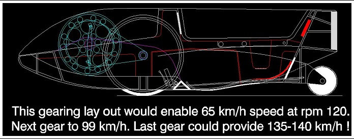

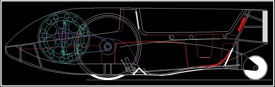

Itseasissa ajattelin eteen 2 ratasta ja taakse 2..eli käytännössä 3 vaihdetta..toiminee ?
Mahdollisesti 70 hampainen pienempi eteen ja 15 hampainen pienempi taakse...iso 110 piikkinen eturatas toimisi vain suoralla vedolla 10 hampaisen kanssa...jotta linja sinne olisi suorassa...pienempi etukiekko olisi sitten sekä 15 että 10 hampaisen kanssa antamassa alkukiihdytystä..pikkuvaihteella 0-70 km/t ja isompi välivaihde 60-100 km/t. 100sta vauhti 80 rpmstä sitten 120 rpmään ja alkaisi olla 135-140 lasissa.
Tilaa pitää säästää joten enempi vaihteisto olisi rasitteena jo.
pikku pykälällä 70 km/t !

Se ei ihan riitä..80 hampainen eteen niin saadaan 120 rpm:llä 66 km/t pienimmällä vaihteella...siitä sitten 10 takarattaalle samalla pyöritysnopeudella antaa 99 km/t !
Eli 80 piikkinen eteen.
65/99/135 at 120 rpm !
