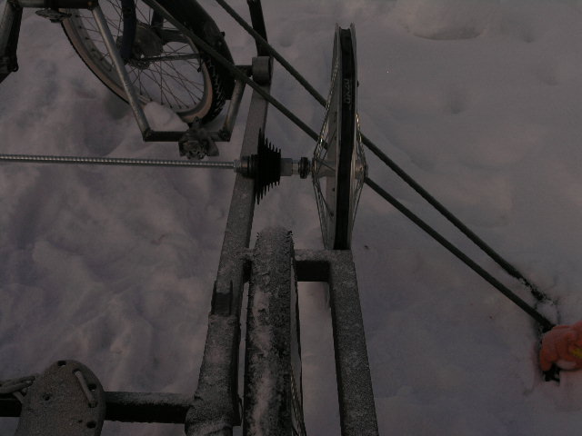

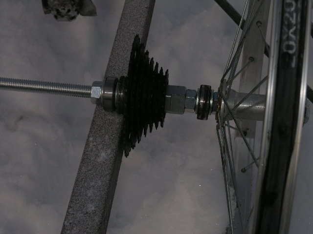

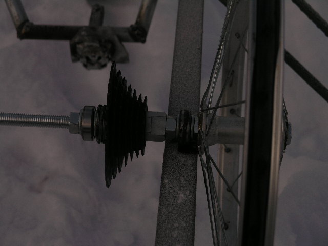

Kiitos Jarkolle, kuvan kilkkeet tuli nopeesti ja halvalla :D mallailin niitä paikoilleen heti
Kiekko tulee noin paljon rungosta kauemmas :? toki tuo vertailukokiekko on eivetävä, eli on lähempänä muutenkin. 10mm saa vielä lähemmäs.
Jos ketju rungon sisälle, pakka ja vasen laakeri pitäs laittaa penkin alle - jolloin penkkiä pitää nostaa, ainakin pystymmäks. Tai lisää tilaa/leveyttä hyttiin.
Sitten on vielä se mahollisuus ett oikea laakeri tulee kiekon oikeelle puolelle haarukaan.

Oli niin pimeän oloinen kuva, että vaalensin sitä itseäni varten. Tässä myös muille kurkistelun helpottamiseksi.

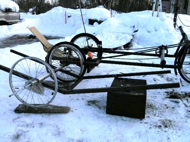

Ei paljoo tapahdu itärajalla, mallailin vanhan kolmipyörän viereen uuden runkoa paperilla näytti jotenkin vaikeemmalta saada penkki yhtä alas ku ekassa versiossa. Ehkä se tuosta lähtee :mrgreen:

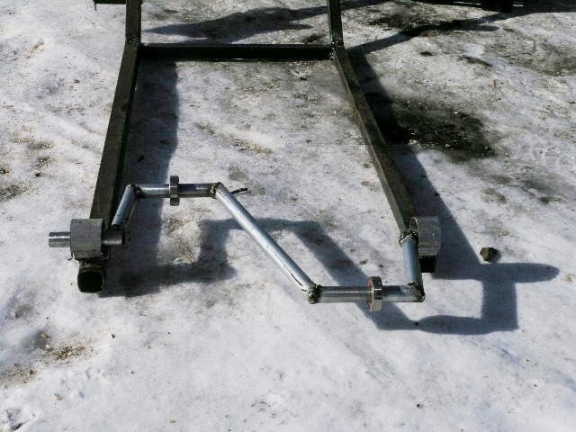

Kammet sain hitsattua muotoonsa. Pituutta laakerilta laakerille n. 430mm, kammenpituus n. 120mm - kerta kerralta lyhenee :) Polkimien välinen etäisyys kapeni 40-50 mm, nyt n. 240 - 250 mm.
Meinasin tehdä ohuemmasta (seinämä) putkesta kun mitat pieneni aika paljon mutt epäilytti kuitenkin en ketävyys. Ehkä lapsille sitten ohuemmasta.
120mm kammet oli helppo mitottaa - 100mm lautaa ruuvailin vaneriin jigiksi putkien väliin.
muokattu: painoa laakereineen (4kpl) n.1.3 kg

Kammet sain paikoilleen. Takakiekkojen laakereita varten hitsatusta putkesta on katkottu ylimääräset pois ja porakoneella yritän hioa sisäpinnasta vähän pois, ett saan lakerit mahtumaan - tiukassa tuntuu olevan .

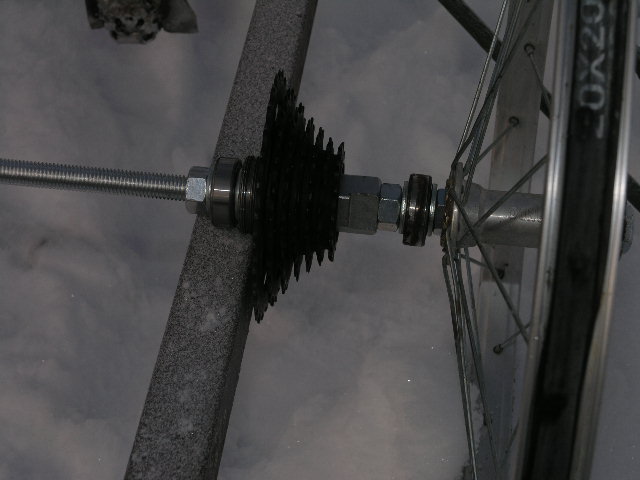

Kuvaa kammista paikoillaan, toivottavasti tuosta nyt saa selvää
