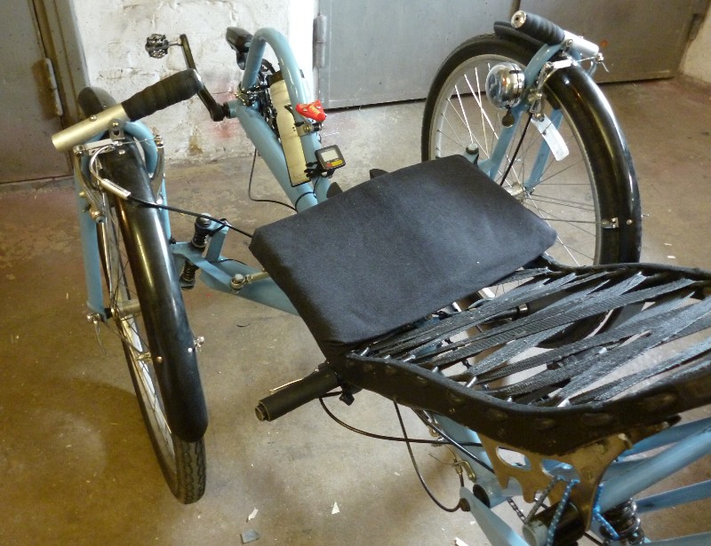

Minkähän piirroksen olet nähnyt. En ole käyttänyt missään versiossa olkatapiksi teräsholkkia, jossa molemmissa päissä muovihylsyt. Olen käyttänyt akselitapiksi 12 mm:n teräspulttia ja laipallisia liukulaakereita.
Jukan ehdottamat romupyöristä otetut olkatapit laakereineen on hyvä vaihtoehto, jos ei halua etupyöriin jousitusta, mikä minulla on ollut tavoitteena.
Olen tehnyt em. rakenteen nojiksiin SH15, SH22 ja SH23, ja ne ovat toimineet ihan hyvin.
Laipalliset itsevoitelevat liukulaakerit on helppo vaihtaa uusiin, jos kuluvat liikaa, eivätkä maksa paljon. http://www.kentso.fi/prebeo/group/laipa ... akerit/252

Voisiko tuon olkatappisysteemin rakentaa siten,että laittaisi teräsjousen olkatapin alapuolelle.
Tietysti se kasvattaa olkatapin pituutta n. 5 cm vähintään.
Re: SH22 Pappatrike
trike123 kirjoitti:
Siis tarkoitin juuri tuollaisia liukulaakereita...ne oli esitetty hipparion kuvissa.
Ne oli siinä muovia,mutta tuohan on helppo laakerointi tuo liukulaakeri (siinähän eiole haulia ollenkaan)
Minulla on kierrejouset kannattimien välissä.
