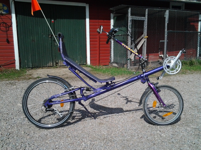

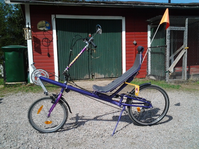

Tässä olisi Venyke valmiina :D
2013-05-20 12.40.11.jpg (192 KiB) Katsottu 4256 kertaa
2013-05-20 12.40.34.jpg (192 KiB) Katsottu 4256 kertaa
kommentteja kiitos

Hienon värinen!
Oletko ajellut vielä sateella? Mielenkiintoista kuulla, miten noin lyhyt takalokasuoja käyttäytyy.

Hienon värinen!
Sateella syytää istuimen taakse mutta ei yli

Upea väri!
Kertakaikkisen hieno pyörä tuli. Onneksi olkoon. :D
Vielä kuva kuskin kanssa "Pyöräsi kuva" -osastoon. ;)

On kyllä hauska. Kiva että suht yksinkertaisesta rakenteesta saa noinkin hyvän (ja mm. kaupallisten näköisen) asemoinniltaan.
Itse ehkä olisin maalannut myös etuhaarukan (jos siis olisi yhtä ahkera kuin työ). Onko tuo ohjaustanko oikeasti noin korkealla, vai onko siinä vain joku yläasento nivelessä?
Ja onko tuo ohjaustangon putki oikeasti joku mailan varsi tms?
Ohjaustanko ylä asennossa kulkemisen helpottamiseksi
etuhaarukassa jokin muovikalvo en enään tälle kesälle viitsinyt hioa pois on se niin lujassa
ohjaustangon putki on 20 tuumaisen lastenpyörän runkoputki

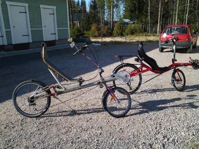

Hieno tuli Okin venykkeestä.
Munkin mielestä CLWB on verraten mukava ajettava. Jos tämä mun maasturi sellaiseksi vielä luokitellaan:
Käytös on hallittua, hivenen rauhallisempaa kuin SWB:llä kuten MetaPhysic tai Vendetta, ja etenkin omassani arvostan sitä ettei maastossakaan osu kammet tai kantapäät nappularenkaaseen. Tämä on sitten korkea, 5-10 cm korkeampi kuin MetaPhysic, mutta maastossa ei mulla olekaan tarkoitus ottaa paljoa jalkakontaktia maahan ;).
