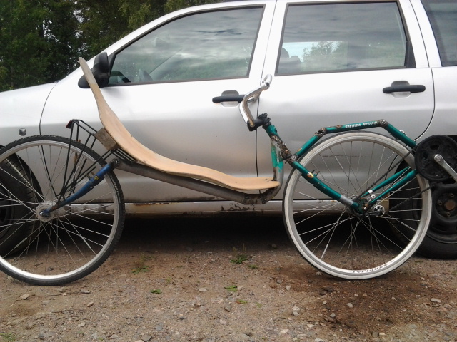

Nokialla sain tähän vinkkejä ja uskoa Jorilta sekä osia Tapsan takakontista, kiitos niistä.
Ketjun kiristäjä , yhfellä rissalla ja lyhyempi stemmi, joka taaksepäin käännettynä toimii. Nyt ei reidet ota tankoon ja penkkiäkin nostin senverran ettei haarukkaankaan ylety.
Enää tarttee opetella sujuvaa ajoa.
2013-08-10 15.30.49.jpg (152 KiB) Katsottu 2996 kertaa

Penkin taakse hitsasin putkenpätkän, nyt ei notku enää. Vielä pitäs penkki kiinnittä , nyt on lähinnä painovoimalla paikoillaan.

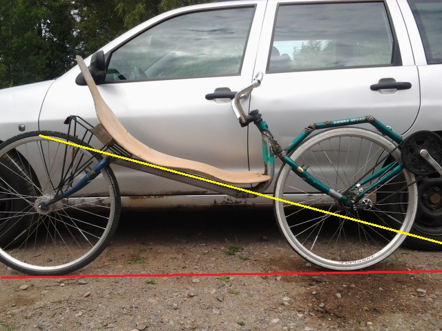

15 km ajelin tänään, vähitellen tulee varmuutta ajoon. Ohjauskulman mittasin ku kaverilla on passi joka näyttää kulmat - 57,5 näytti. Penkin kulma, mistä kohdin se mitataan ? Noin 15 astetta näytti ku mittasin istuinosan alta suoraan jatkuvan osa kallistuksen maahan nähden.

Näin minä olen mitannut:
Punaisen ja keltaisen viivan välinen astekulma, protractorilla( http://www.nojapyorafoorumi.fi/viewtopi ... 195#p49315 ) kuvaruudulta mittasin ja sain noin 17astetta. Huikeen loiva on...

Tuosta miekin mittasin , vatupassi näytti alle 15 astetta.
Mittasitko myös maan kaltevuuden?
Viestit: 17896
Re: kääntyväkeskiöistä yrittämään
Suurinpiirtei vaaterissa oli, tuo ero kuvaan johtuu siitä ett penkin takaa otin tarakan ja kakkosnelosen pois.
