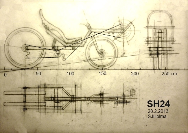

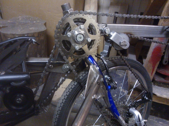

trike123 kirjoitti:
Tulipahan mieleen,että voisiko nuo ketjurullat taitekohdassa korvata hammasrattailla ?
Entäpä jos asentaisi ketjun taitekohtaan 2 hammasratasta vierekkäin samalle akselille
(voisiko käyttää pp:n taka-akselia)...liittäisi siihen vain toisen hammasrattaan viereen, ja
laittaisi 2 erillistä ketjua ?(ensiöketju+toisioketju) :roll:
Ketjut olisivat lyhyempiä eikä tarvisi niitä ohjausputkia,jotka aiheuttaa kitkaa.
Lisäksi lyhyt ketju ei "resonoi"...siten kuin pitkä.
Joissakin nojakeissa on ollut ehdottamasi ratkaisu kuten SH24:ssä. Toisen välirattaan paikalle olen asentanut 7-rattaan pakan vapaarattaineen. Eturattaiston voisi vaihtajineen jättää kokonaan pois. Sitä en tiedä tuleeko pyörästä kevyempi polkea. :roll:
Nykyisessä versiossa ovat kaksoisrattaat ohjausakselin vieressä, laitteen ollessa tuplavetoinen.

Niin...aattelin samaa,et hammasrataspakan voisi asentaa siihen ketjujen jakokohtaan
ja etuvaihtaja siihen sekä toisioketju siitä yhdelle hammasrattaalle.
Miten tuo hammasrataspakan laakerointi onnistuu tuohon (onnistuuko asentaa vain takarattaan hammaspakka ...keskiö suoraan pinnat riisuttuna) ?

trike123 kirjoitti:
Konsteja on monia, mutta ehdottamasi takarattaan keskiö kuorineen, akseleineen ja hammaspakkoineen tuntuu hyvältä ratkaisulta. Toisioketjun voisi laittaa suurimmalle rattaalle. Ensiöketju siitä sitten takavaihtajan kautta pienemmille rattaille.

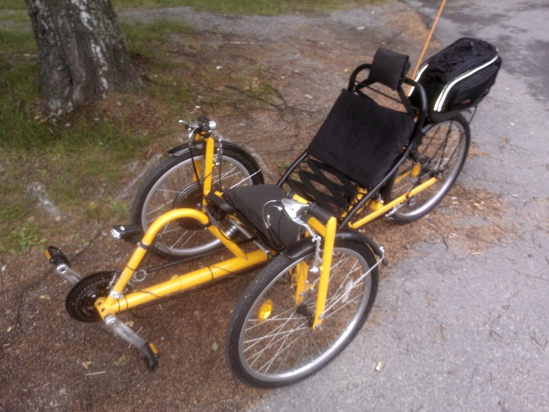

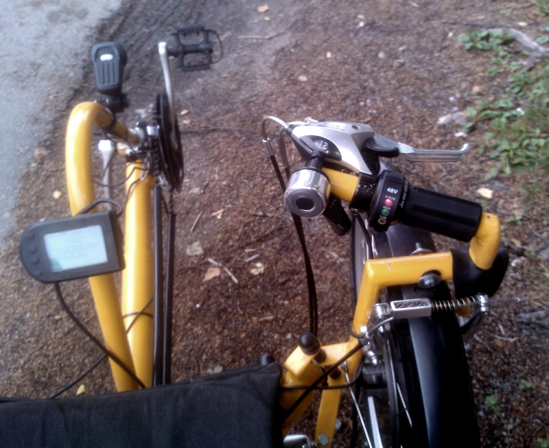

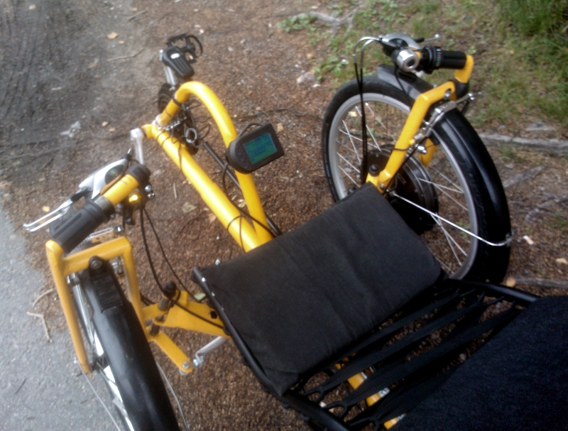

Olen asentanut SH23:een E-Spin4 laitteet: http://www.sahkopyorat.com/sahkopyorat/e-spin4
Tehoa valtavasti ja on myös pakki.
Kaikki muuten toimii hyvin, mutta jo noin 100 metrin ajon jälkeen virta katkeaa ja vasta, kun katkaisee virran virtakytkimestä ja laittaa uudelleen päälle, homma toimii taas vähän matkaa. Missähän vika?
Onkohan kukaan muu tämän foorumin lukijoista asentanut vastaavaa laitteistoa ja miten on saanut toimimaan?

Toimii tai ei siis toimi, kun kerran virta katkeaa. Se muuten katkeaa vasta silloin, kun moottoria kuormitetaan. Ei katkea, jos nostaa moottoroidun kiekon irti maan pinnasta pyörimään vapaalla.
Aamulla Kuetronin kanssa neuvotellessa ilmeni, että vika saattaa olla akussa. Lähetän akun lataajineen tänään Kuetroniin.

Kun akussa oli vikaa, toimitti Kuetron toisen akun, ja nyt homma pelittää viimeinkin kunnolla.
Onhan aivan selvää, että ei matka-ajossa kannata ajaa 1200 watin teholla vaan 250 watin, ja eihän se ole sallittuakaan yleisillä teillä. Tehoalueen voi helposti muuttaa kääntämällä virta-avainta kumpaan jompaan suuntaan. SH23:n ostaja haluaisi jopa, että 1200 watin alueen käyttö olisi kokonaan estetty.
Itse olen koeajellut ja hurruutellut tuolla 1200 watin teholla ja kyllä täytyy sanoa, että on hauskaa. Tuolla isommalla tehollahan ei poljintunnistin toimi, eikä siis tartte polkea ollenkaan. Pienemmällä teholla moottorivirta pysyy päällä vain polkiessa, koska poljintunnistin on silloin päällä.

Kävin taas tuossa illalla jonkinmoisen lenkin, ja täytyy sanoa, että on aivan hävyttömän hauska ajettava. Nopeutta saa niin paljon kuin uskaltaa päästellä. APM-display näyttää maksimissaan 80 km/h,
mutta en ikinä usko, että se näyttää oikein, vaikka olen oikean rengaskoon siihen asettanut.
Merkillistä on, että vaikka virta-avain on käännetty asentoon 250 W, ei meno ajon aikana ole sen kummempaa, kuin, jos avain on käännetty asentoon 1200 W, paitsi, että on poljettava, että moottori pyörisi. Tehot tuntuvat aivan samoilta.
Olen joutunut tekemään aika tavalla töitä SH23:n suhteen, että se kestäisi tuollaiset tehot. Ensi kokeilussa oikean etuhaarukan, jossa moottorikiekko on, hahlot levisivät ja akseli lähti pyörimään. Onneksi alkoi kansalaisopisto, ja pääsin hitsaamaan hahlojen reunoihin vahvistukset. Tarakkaa piti lisävahvistaa akun takia ym.
Ensi maanantaina Lappeenrannasta tulee kaveri (joka on ostanut SH23:n) hakemaan omansa pois. Täytyy, kyllä sanoa, että katteeksi käy. :oops:
Sinänsä olen tavattoman onnellinen, että olen saanut aikaan kevytkulkuneuvon, joka mielestäni monessa suhteessa täyttää ainakin omat tavoitteet tällä hetkellä. :mrgreen:

Olin muuntanut tuumat senttimetreiksi ja ohjelmoinut ohjeen mukaan kiekon halkaisijaksi 60 cm APM-displayssa (näyttölaitteessa), mutta se näytti yli kaksinkertaisia nopeuksia. Kun muutin kiekon halkaisijaksi (diameter) 24 tuumaa, rupesivat nopeudet näyttämään todellisilta. Nyt kevyesti kulkee n. 30 km/h nopeuksilla vaikka avainkytkimen asento 250 W.
