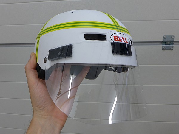

Askartelin polykarbonaatista kypärään visiirin (kuva alla). Muutamalla tarranauhalla kiinnitin, hyvin tuntui toimivan kauniilla kelillä uutena ja puhtaana. Tarvinnee varmaan leikellä vähän pienemmäksi, että huonolla kelillä voi katsella alta, jos menee läpinäkymättömäksi. Joku pikanostosysteemi voisi olla hyvä huurtumisen yllättäessä. Kehitellään paremmaksi, ensimmäinen protohan tuo vasta on. Täytti kuitenkin tavoitteen, eli tuuli ei iske enää otsan tienoille. Isompi tuulilasi ohjaamoaukon etureunassa voisi ajaa saman asian, mutta kokeillaan nyt ensin tuota.

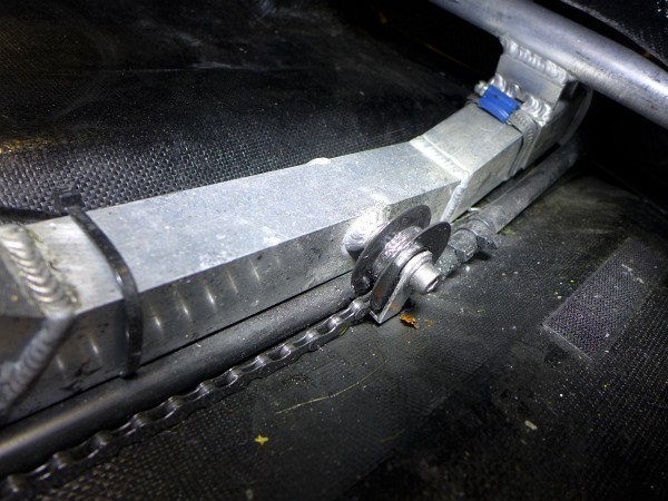

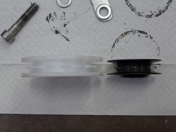

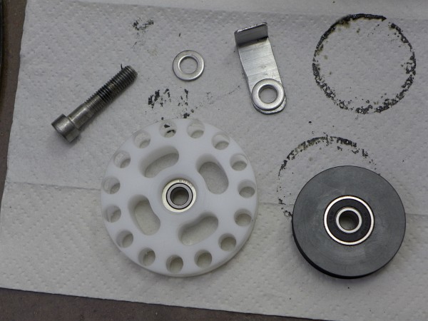

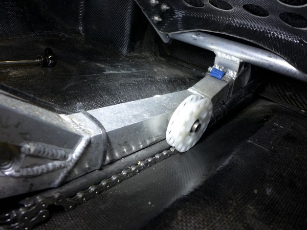

Ketjutaittopyörästä en olekaan vielä laittanut kommenttia: mhelanderilta ostamani (ja Syvärin tekemä) on ollut paikoillaan jo jonkun aikaa, ja hyvältä on tuntunut. Eron huomaa erityisesti ylämäissä kovempaa vääntäessä: alkuperäinen pieni ja kulunut rulla tuntui tärinänä polkimissa ja jotenkin ahdisti menoa. Uudella isommalla ei tätä fiilistä enää ole. Ja hyvin tuo 15-hampainen Mangoon sopi, ainakin jos penkki ei ole edestä aivan alimmassa asennossa.
Eli kaikki Mango-kuskit HUOM: alkuperäinen rulla kannattaa päivittää isommaksi viimeistään, kun kulumisen myötä vaihdon aika tulee.

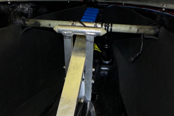

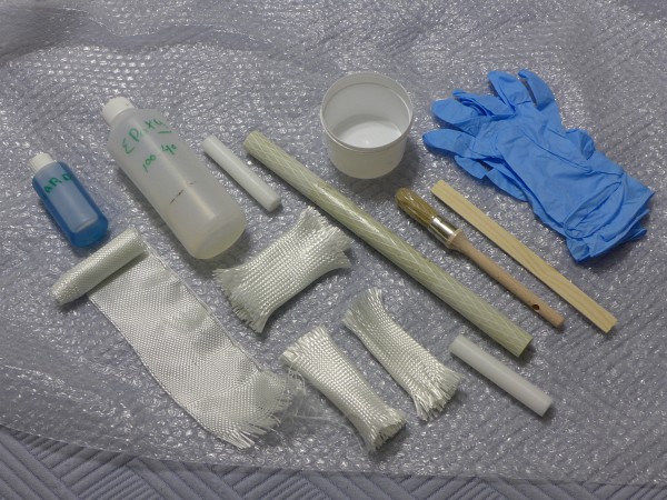

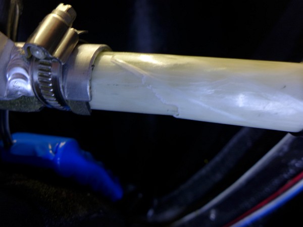

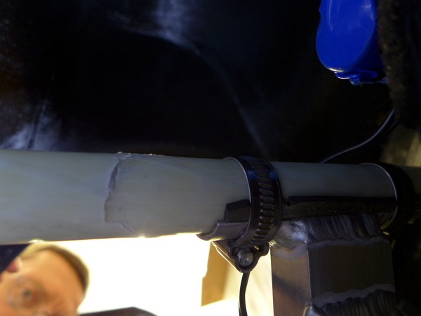

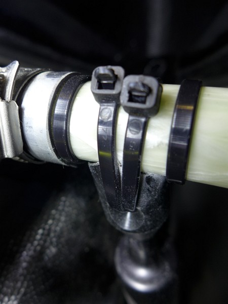

Sattuipa yhtenä lokakuisena sunnuntaina, että huomasin Mangon penkin takana olevan lasikuituisen vaakaputken murtuneen takaiskarin kiinnityskohdasta (kuvia alla). No syytä tietenkin aloin heti pohtia: alkuperäinen takaiskari oli ollut ostohetkellä viallinen (jumissa) ja takuuseen saamani yksilö vaimennuksiltaan melko jäykän oloinen. Lyhyen elinikänsä aikana vaakaputki oli selvästikin saanut isompia iskuja osakseen kuin keskiverto-Mango, koskapa ilmeisen harvinainen vaurio oli kyseessä.
Kysyin luonnollisesti heti Velocraftin Pieteriltä, jotta kuinka vaurio kannattaisi korjata. Mies lupasi ottaa asian heti hoitaakseen ja kyseli valmistajalta (Sinner) kommenttia. Takuuasiaksi homma laskettiin, ja valmistaja lupasi lähettää korjaussarjan, jolla kulkupelin saisi korjattua jälleen entistä ehommaksi. Pieter lupautui tarvittaessa hoitamaan uuden putken laminoinnin paikoilleen, mutta päätin hoitaa asian itse, koskapa homma ei kuulostanut mitenkään ylivoimaiselta. Mangon kuljetus Tammisaareen ja takaisin olisi lisäksi ottanut aikaa ja dieseliäkin olisi palanut Nokialta sinne ajellessa.
Korjaussarja saapui tällä viikolla, ja kaikin puolin kattavalta setiltä vaikutti, suojakäsineetkin olivat laittaneet mukaan. Ohjeet oli jääneet matkasta, ne tulivat sähköpostilla myöhemmin. Huomenna tod.näk. pääsen tositoimiin, eli laminoinnin kimppuun. Ohjeen mukaan pari vuorokautta pitäisi kuivua, ja lopullinen lujuus saavutetaan 7 vuorokauden kuluttua.
Pieterille suurkiitokset erinomaisesta asiakaspalvelusta!

Onko tarkotus vaihtaa viottunut putki uuteen samanlaiseen, vai onko tuo uus jotenkin vahvempi ?
Onko iskari tuossa putkessa kiinni ?
Mitä nuo klemmarit ja nippusiteet tekee tuossa ?
