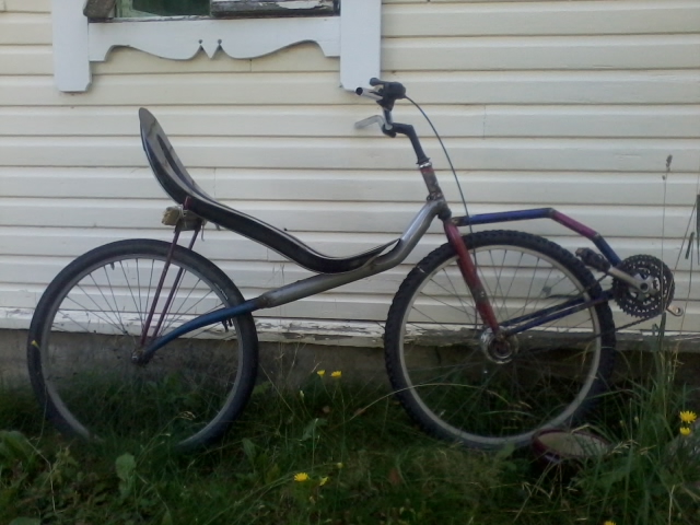

Laitetaan viel kuva, helpontuntunen ajaa ilman käsiä.
Tanko pois. Turhaa painoa. ;)
Mitenkäs tuossa toimisi Sakari-tyyppinen alaohjaus äärimmilleen minimoituna ja istuimen alle käännöksessä menevänä. Tuollainen ei haittaisi päälle nousemista, mutta voisi olla vieläkin rennomman näköinen hipstereille kaupattavaksi. :D
Ei vainkaan. Eihän alaohjausta tarvita, jos voi ajaa ilman käsiä. Panee vain käden taskuun ja ajelee rennosti. :mrgreen:

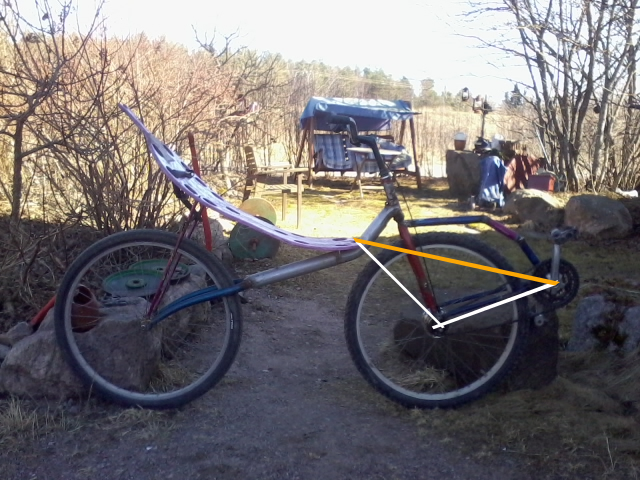

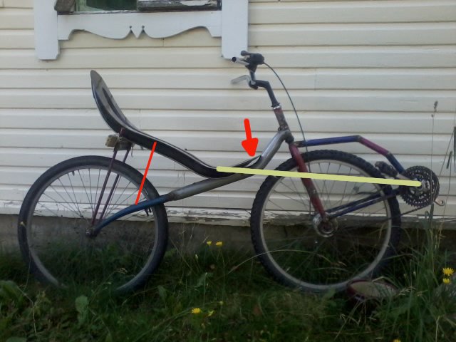

Nyt näkyy olevan mitta istuimen reunasta kampikeskiölle 715 mm, eli noin 30 mm vähemmän, kuin käyttöpyörässäsi.
Nyt näyttää pyörä sellaiselta, että sillä voisi olla markkinoita jo yleiskäyttöiseksi nojapyöräksi. Helppo tehdä, sopii vakio-osat, kevyt ja tyylikäs. Miksi kukaan enää haluaisi pitkärunkoisen, kun noin kevyellä rakenteella saa saman ajoasennon ja vielä mahdollisuuden ajaa ilman käsiä. Aivan selkeästi muotituotteen piirteet. Pientä laittoa ehkä vielä tuolla tuotantopuolella viimeistelyn ja muutenkin ulkonäön suhteen, mutta hyvällä tiellä oikeaan suuntaan. :D

Tässä on pitemmät kammet, siitä tuo 20-30mm ero toiseen mbbhen.

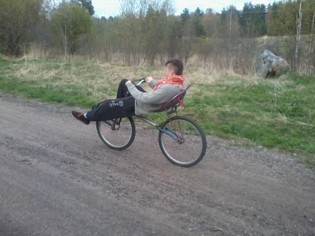

Helsinkiläinen ajaa Helsinkinojakkia. Kysyy miks tää on tämmönen (keskiö liikkuu) ? Pelkää edelleen vaaralliseksi Helsingissä.
Haparoinnin jälkeen ajo sujui ja myös ylämäkeen.

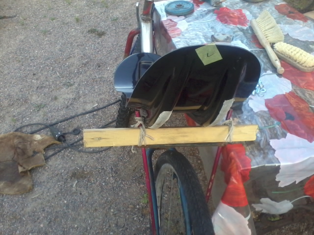

Puolan penkkiä sovittelin, takapään tuenta ja kiinnitys hakusessa. Pitääkö rakentaa kokonaan uudet tuet vai askarrella noihin?

Kattelin muiden penkin tukia, kuitupenkit onkin tuettu alempaa. Kuudesport esim yhellä raudalla tuettu.
Re: Helsinkinojakki
Kattelin muiden penkin tukia, kuitupenkit onkin tuettu alempaa. Kuudeesport esim yhellä raudalla tuettu.
Juu, ovat kuitupenkit melko jäykkiä, eikä niitä sen takia kannata tukea lapaluilta, puhumattakaan niskasta asti takanapaan. Tärisee vain liikaa epätasaisuuksissa. Siirrä sinäkin istuimen tuki hiukan edemmäs alhaalta ja alemmas ylhäältä, niin rakenne kevenee ja tärinän välittyminen kuskin päähän vähenee.
Mahtaako ottaa reiteen kiinni tuo istuinosan etureuna. :roll:
Viestit: 17966
Re: Helsinkinojakki
Koeistuin tuon, reisi hipoo haarukkaa mutt penkin reunast en tiedä, ehkä pehmuste korjaa.
Re: Helsinkinojakki
Samaa mieltä. Mulla alkaa nojakki hetki kulkea kovempaa ja varsinkin kovemmilla tehoilla kun penkki on tuettu niin että ristiselällä saa joustamatonta tukea suhteessa keskiöön. Etenkin etuvetosessa rungon jousto kannattaa käyttää hyväksi, sekä mun etuveto että MetaPhysic on sellaisenaan aivan pirun kovia ajaa kun penkki on tuettu lähes taka-akselista.
Ja vaikka MetaPhysic:ssä on penkin ja takatuen välissä C:n mallinen "iskunvaimennin" joka toimii ihan kohtuudella niin mulla ainakin tuollaisiin menee tehoja hukkaan tosissaan polkiessa. Etuvetonen alkoi kulkea kovempaa kun siinä ollut levyn mallinen vaimennin kuoleutui ja penkki sai tukea suoraan rungosta ilman joustavia tekijöitä.
Tiedä sitten onko tuosta haittaa ei-kisakäyttöön tehdyssä. Joka tapauksessa mukavampi ajaa noin miten Jori ehdotti.
