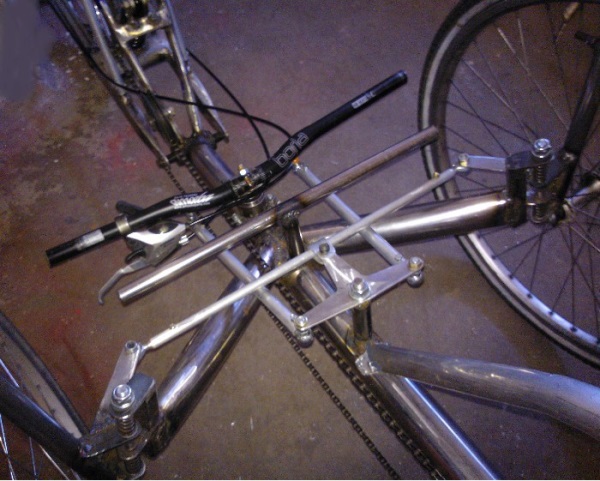

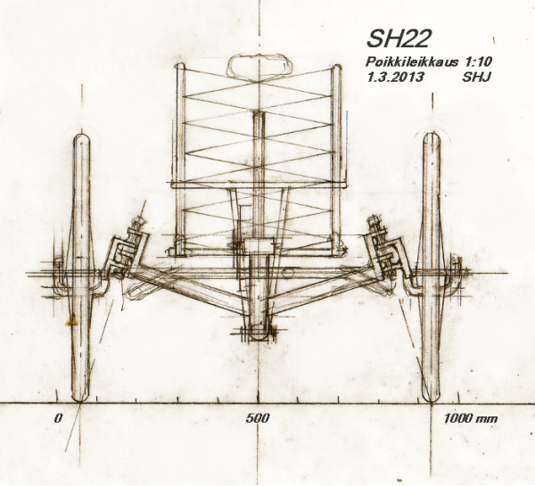

On niitä tosiaan vaikea löytää. Parasta, kun itse vaan lähtee piirteleen ja kokeileen. Tässä SH22:n ja SH23:n ohjaussysteemejä:
SH22 leikkaus 1.png (574.64 KiB) Katsottu 5905 kertaa

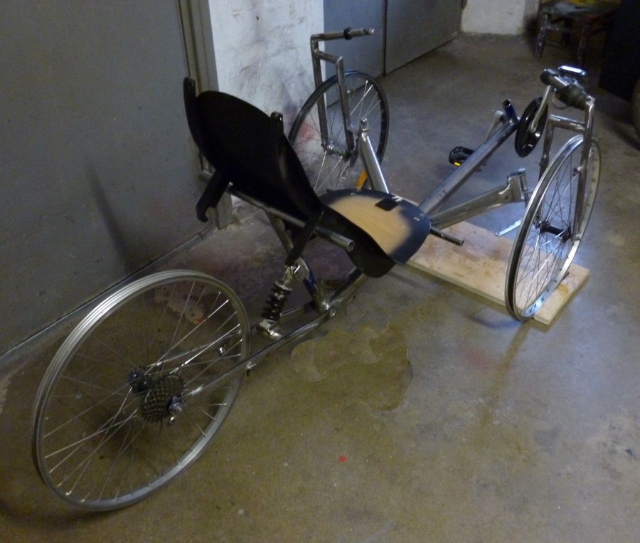

SH22 ohjaus.jpg[/attachment [attachment=0]SH23 13.10.13.jpg
SH22 ohjaus.jpg (109.93 KiB) Katsottu 5905 kertaa
Kiitos Sakari. Sinulla on hienoja projekteja.
Hämmästyin tästä SH22 sillä se näyttää hyvin paljon sellaiselta, jonka olen visioinut mieleeni.
Kun olen saanut mallinnettua mieleeni sopivannäköisen laitteen, alan sen tuomaan julki - rakentamalla. Vain karkeita luonnoksia teen paperille.
Ohjausgeometriasi näyttävät hyvältä. Äkkiseltään katsoen tekisin toisin sen kohdan, joka tulee olkatapeilta kohti maata. Laittaisen sen tavoittamaan maata renkaan ulkosyrjän kohdalla - näin alustavasti.
Olen tuumaillut, että etupyörien jousto saisi/pitäisi tapahtua rungon ja pyörien kiinnitysten välillä, vähän niin kuin esim. Cessna 172 on.
Etupyörät, mitä todennäkäisemmin jätän korin ulkopuolelle ja katan ne suojalla. Saan kääntyvyyttä lisää ja teen myös mahdollisimman lyhyen akselivälin.
Onko tähän SH22 SH23 tarkoitus tehdä kate?
