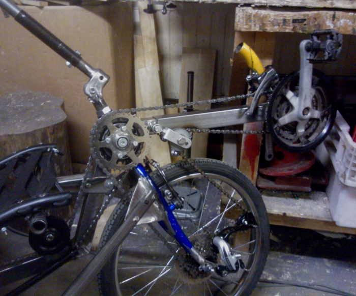

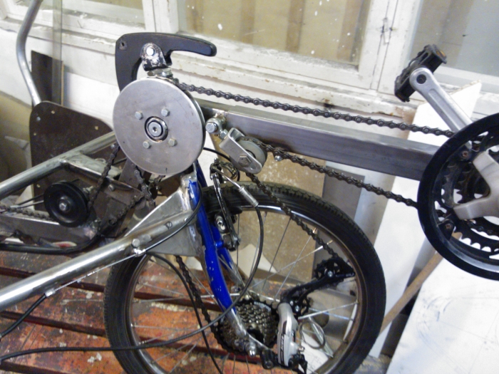

Ensimmäiset pienet koeajokierrokset tuplavetoisella SH24.llä ilman jarruja ja vaihdevipuja tehty. En tiedä onko toivekuvittelua, mutta ajo tuntuu jotenkin jännän jämäkältä. Just parahultasesti on väyliltä sorat putsattu pois, ettei pääse kokeileen miten käyttäytyisi sutivalla pinnalla.
SH24 det. 27.3.14.jpg (364.24 KiB) Katsottu 5168 kertaa
SH24 det 27.3.14.jpg (342.05 KiB) Katsottu 5168 kertaa
Ylemmässä kuvassa on asennettuna myös yläohjaus. Voi sitten taas käytännössä kokeilla kumpi toimii paremmin ja on mukavampi.
On kyllä ollut varsinaista justeeraamista ennenkuin homma lähti jotensakin pelittämään. :roll:

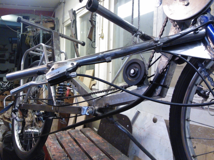

Kun sain laitettua paikalleen jarrut ja vaihteet lukuunottamatta etuvaihtajaa, kokeilin niitä pienillä pyrähdyksillä tuossa pihassa. Vaikka kaikki vaihteet toimivat hyvin pyörän ollessa roikotettuna katosta, putosi oikeassa ajossa vetävä ketju rattaiston ääriasennoissa taittopyörältä. Vetävän ketjun taittopyörähän on pelkkä halkaisijaltaan 13 cm:n ratas. Tarttis varmaan levyt molemmin puolin ennen luovuttamista koko tuplavetoyrityksestä. Tämähän on ollut varsinaisesti pelkkä kokeilu.
Jukka oli oikeassa arveltuaan, että etu- ja takavaihtajan liikuttelu yhdestä vaihtajasta vaatii kovasti voimaa. Kiertovaihtajaan voisi laittaa lisävivun, jolla vaihtaminen kävisi kevyemmin.

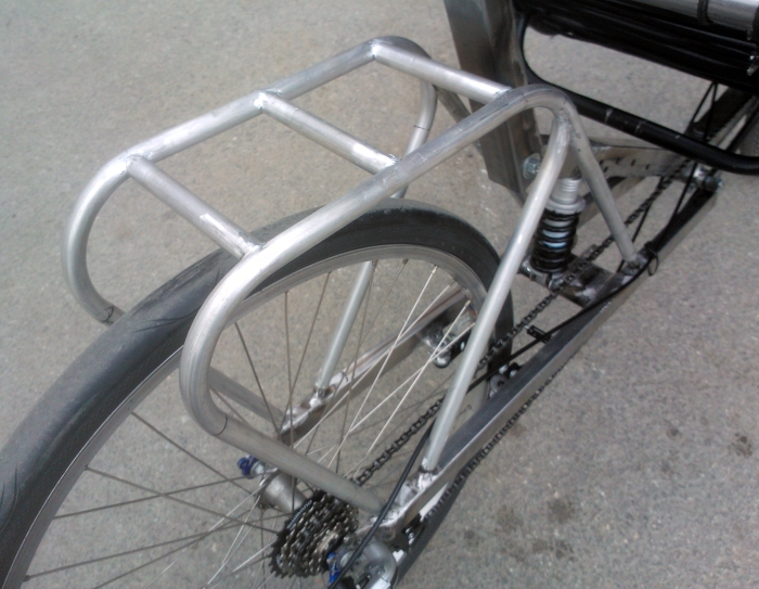

Tarakan olen tehnyt 16x1 mm:n AL-putkesta. Putken osat on liitetty toisiinsa Techno Weldillä sulahitsaamalla.
http://www.roadmachine.fi/technoweld/technoweld.html
Tuollaisten pienempien putkien hitsaus onnistuu aika hyvin ilman kummempia kommervinkkejä.
SH24 5.4.14 tarakka.jpg (291.83 KiB) Katsottu 5108 kertaa
AL-putken olen liittänyt runkoon 12 mm:n teräsputken pätkillä, jotka olen hitsannut takahaarukkaan.

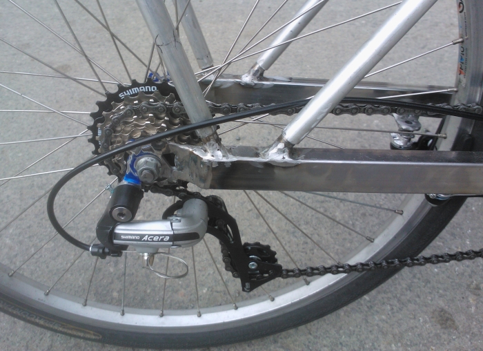

SH24 on monien rustailujen ja koeajojen jälkeen alkaa olla ajokunnossa ja maalausta vaille. Alla olevassa kuvassa mustan taittopyörän yläpuolella näkyy etu- ja takavaihtajaan menevien vaijereiden juottoliitos:
SH24 13.4.14.1.jpg (355.26 KiB) Katsottu 5057 kertaa

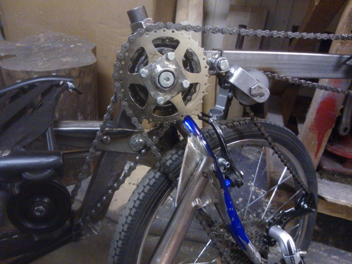

Olen tehnyt 3 mm AL-levystä laipat taittorattaan molemmille puolille estämään ketjun putoamista:
SH24 13.4.14.3.jpg (321.62 KiB) Katsottu 5057 kertaa
Tuollainen laippa voisi toimia hyvin tavallisessakin etuvetoisessa suojalevynä.

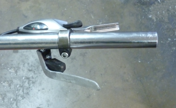

Niinkuin Jukka tuolla aiemmin ennusti on vaihtaminen yhdestä vivusta molemmille ratasvaihteille raskasta. Olen tehnyt vipuvaihtajaan jatkovarren AL-kulmaprofiilista, jonka avulla vaihtaminen on keveämpää:

Seuraavaksi epäilen tuon muovisen vipukoneiston kestävyyttä :(

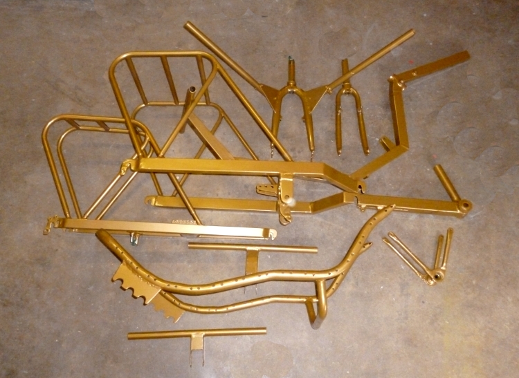

SH24 tuli tänään maalaamosta 10 eri osaan hajotettuna:
SH24 15.5.2014.1.jpg (306.74 KiB) Katsottu 4884 kertaa
Sekä etu- että takapäähän on kahdenlaiset eri osat.

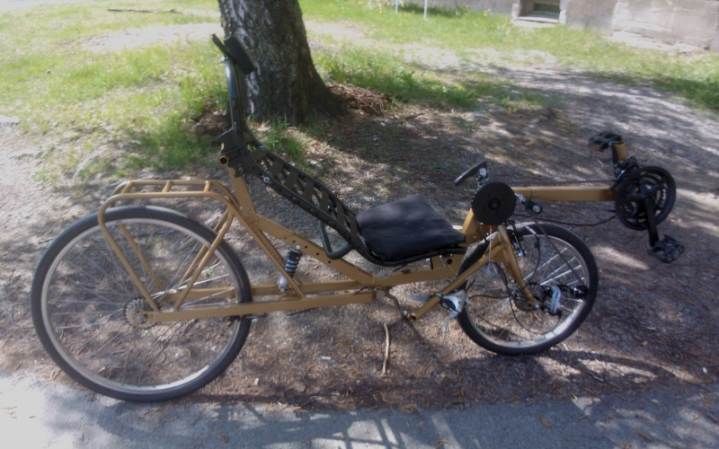

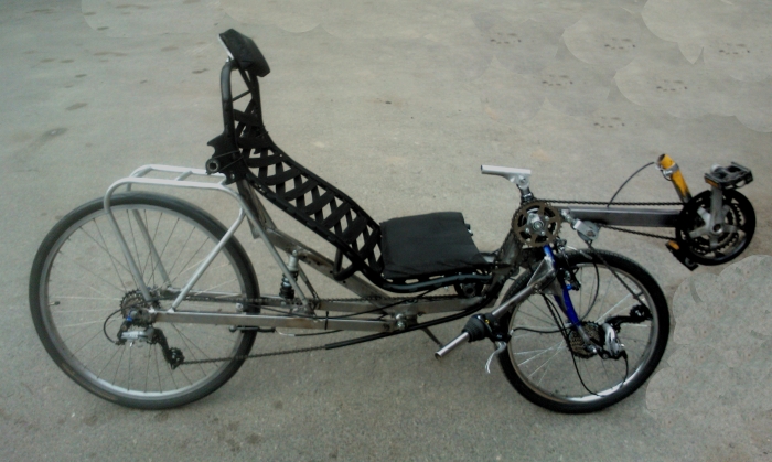

Tässäpä SH24 kasattuna:
Kun kesällä ei juuri tuplavetoa tarvita, jätin takavedon kesäksi pois. Takarattaistonkin voi vielä vielä poistaa.
