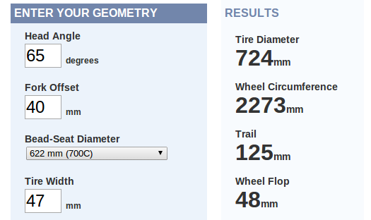

Ohjauskulma on nyt 65 astetta ja jättöä on nyt noin 125 mm ja offsettia noin 40 jos oikaisisi haarukkaa parikymmentä, tulisi jätöksi 145 ja pärjäisi ilman ketjuunosumisongelmia. 145 mm voi olla liikaa jättönä ja ohjaus haukkailee hiljaisessa vauhdissa. Sen voisi korjata tekemällä runkoon 5 astetta lisää mutkaa emäputken takapuolelle. Tämä tarkoittaa vajaan 4 mm kiilaa pois rälläkällä ja runko takaisin kiinni. ohjauskulmaksi tulisi 69 astetta.
Tuo haarukan ylä-, takareunan hitti ei kovin suuressa määrin ole korjattavissa rissaa siirtämällä ja kasvattamalla. Ainakaan paljon ei voi, koska ketjulinja kääntyy isolla vaihteella pois etuakselin linjasta. Siksi pieni haarukan oikaisu voisi tehdä hyvää. Minusta ohjauksen vetelemättömyys on tärkeintä kovassa vauhdissa. Pienellä vaihteella kiipeämisessä ei pieni vetely niin haittaa, kun muutenkin huhkitaan.

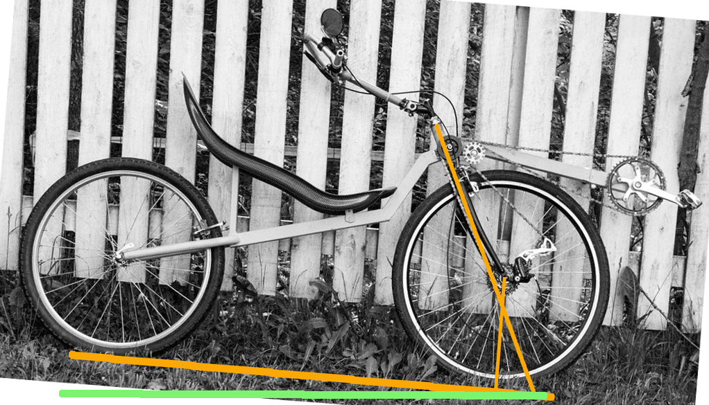

Ketjun osuskelu sinne sun tänne korjaantui haarukkaa oikaisemalla. Rengas ei osu enää ketjuun ja se ohittaa somasti myös etuhaarukan. Parhaimmillaan ketjun linja on isoilla vaihteilla, pienemmillä pientä vetelyä havaittavissa.
Kuten kuvasta näkee on ohjaustanko simppelimpää versiota. Pikkuruinen niskatuki on myös paikallaan. Vähän kompaktimman oloinen kulkupeli. Illalla lisäraporttia mimmoinen on kyyti.

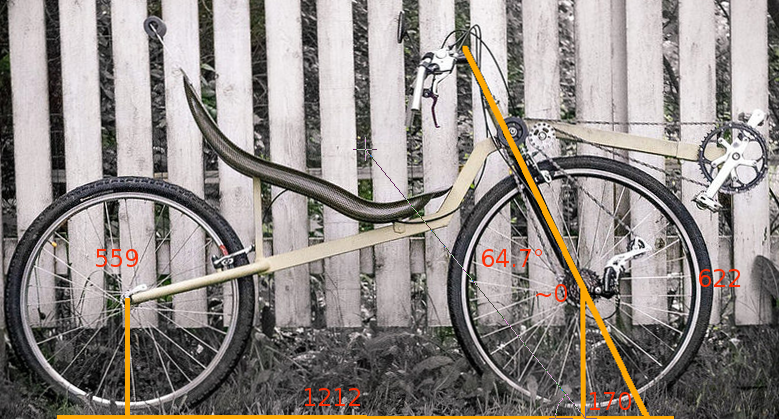

Pastori ei tuossa huomannut mainita, että oikaisimme eilen tuota etuhaarukkaa hitusen, joka sellaisenaan ratkaisi ketjun hankausongelmat sekä haarukan takapinnasta, että renkaan yläpinnasta. Geometria mahdollisti myös ohjauksen yksinkertaistamisen ja kevennyksen. Verratkaapa kuvia, miten vähällä muutos tuli.
Re: Kuudee sport
Helpompi katella kun ne on näin. Ei ole ihan identtisesti tässä - mutta auttaa kuiteskin.

Tässä nykyinen geometria.
Painopisteen paikka 50° eturenkaan kosketuspisteestä, eli perän nostoon jarrutuksessa tarvitaan yli 0.84 kitkakerrointa. (Henkilöauton rengas kuivalla puhtaalla asfaltilla 0.8)
