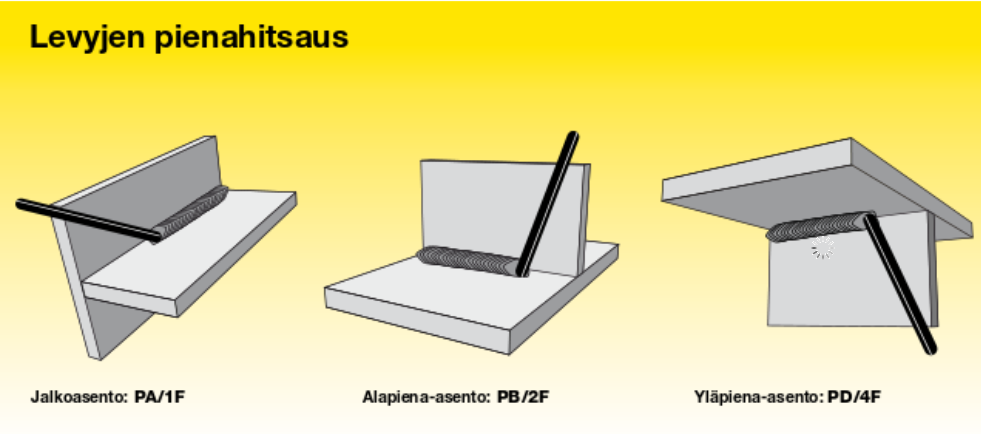

Mitä tarkoittaa "jalkoasento" ja "asennon hitsaaminen"?

Tästä selityksiä hitsausasennoille.
Hitsaajan asento saa siis olla vapaa. :D

samuel kirjoitti:
Hmm, pysty- ja vaakalevyn hitsaaminen yhteen pienalla on vasenkätiselle hitsarille "jalkoasento" ja oikeakätiselle "alapiena". :mrgreen:
Viestit: 2060
Re: hitsaus
Juu itellä pisti sama kans silmää. Kuva on pershiillään ja PA1F havainnekuvan kappaleen kuuluis olla 45* vastapäivään. Jalkohitsihän on asento jossasula ei pyri valumaan mihinkään suuntaan.
