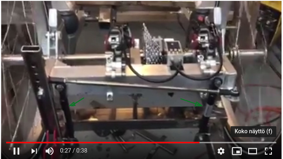

On siellä vaimentimet ihan takana. Pitää alumiini takaripustusta oikeassa asennossa.
Mutta ei ne eteen suoraan käy.

Saisitko tuosta kuvan, tai videon.

Tubesta löysin tommosen mut en tiedä, onko Quattron taka-akselisto juuri näin toteutettu.
No juu, eiköhän se yhä ole summittain tuollainen. Ovat iskunvaimentimennäköiset pumput aivan takakulmissa. Mistä lie nuo alkujaan lainattu.
Saman näköinen näyttää taka-akselisto olevan nykyisinkin.

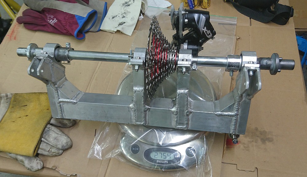

Tuo Quatron vaimennuksen heikkous johtuu jousittamattoman massan suuruudesta. Tässä itse massa ei sinänsä ole kovin suuri, mutta taka-akselin painava poikkipalkki on paljon kauempana kiinteästä nivelestä kuin taka-akseli.
Tällainen rakenne aiheuttaa hitauden lisäystä nivelvälityksen neliöllisessä suhteessa. Taka-aksein massa kertautuu jousittamattomaksi massaksi ja jousituksen kyky reagoida nopeisiin suunnanmuutoksiin hidastuu.
Kuvasta mitaten taka-akseli on noin 15 sentin päässä nivelestä ja poikkirunko kolmenkymmen. Poikkirungon massa siis dynamiikkamielessä nelinkertaistuu. Parempi rakenne olisi tehdä poikkirunko nivelen kohdalle ja akseli yksin kauemmas.
