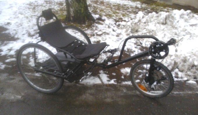

SH25 tuli maalaamosta ja pistin sen kasaan. Koeajo lumisella pihalla osoitti Jukan ennusteen oikeaksi, että etukiekko sutii helposti. Ei siis ole ollenkaan talviajopeli ellei asenna sähköavustusta. Muuten toimii kohtalaisesti.

Hieno peli tuli. Kuva kuitenkin tärähtänyt. Otapa heti kun on kunnolla valoisaa uusia kuvia, niin pääsemme ihastelemaan uuden pyöräsi ratkaisuja. Sähköapu tuon takapyöriin tietenkin täytyy laittaa, jos sillä talvella tai mäkisessä maastossa ajelee, mutta sähköapuhan on järkevä joka tapauksessa. Akuille on tilaa tavaratilan etuosassa ja silti jää mahtava tila kauppakasseille taakse. Pyörän rakenne on yksinkertainen ja kevyt, ketjut eivät likaannu, eikä likaa kuskia. Mahtava pyörä kaiken kaikkiaan. :D
Re: SH25
Miksi "vain" kohtalaisesti? Kaatuuko herkästi kun kovin matalaa ei voi kampikorkeuden vuoksi tehdä :(
Tuo "vetokahva" on hyvä keksintö. Vähän tarpeettomankin jykevä, mutta helppo taluttaa kun nappaa vain siitä kiinni ja vetää perässä. Ylettääkö tuohon pyörän takana seisoessa? Jos ylettää niin siitä on helppo nostaa seinää vasten pystyyn varastoitaessa tai vaikka hississä kuljetettaessa.
Talviajoon vaatii kyllä rajun jääketjun renkaaseen, mutta yhdellä ketjulla selviää sekä ohjaavasta että vetävästä pyörästä ;)
Re: SH25
Kommenteissa täytyy olla varovainen, kun kokeilin vaan tuossa pihassa. Kyllä istuinasento ja vetopuoli toimii hyvin. Pystyssä pysymisestä saa käsityksen vasta kovemmissa vauhdeissa. Vetokahva on alumiiniputkea. Siitä on hyvä taluttaa ja siihen saa hyvin kiinni valaisimen, mittarit ja juomapullon. Se helpottaa myös istumaan menoa ja nousua, ja siitä voi hyvin tosiaan nostaa nojakki pystyasentoon. Jos ei yllä takaa, niin ainakin sivulta. Kokonaispituus vain n. 180 cm. Painoa en ole vielä mitannut.

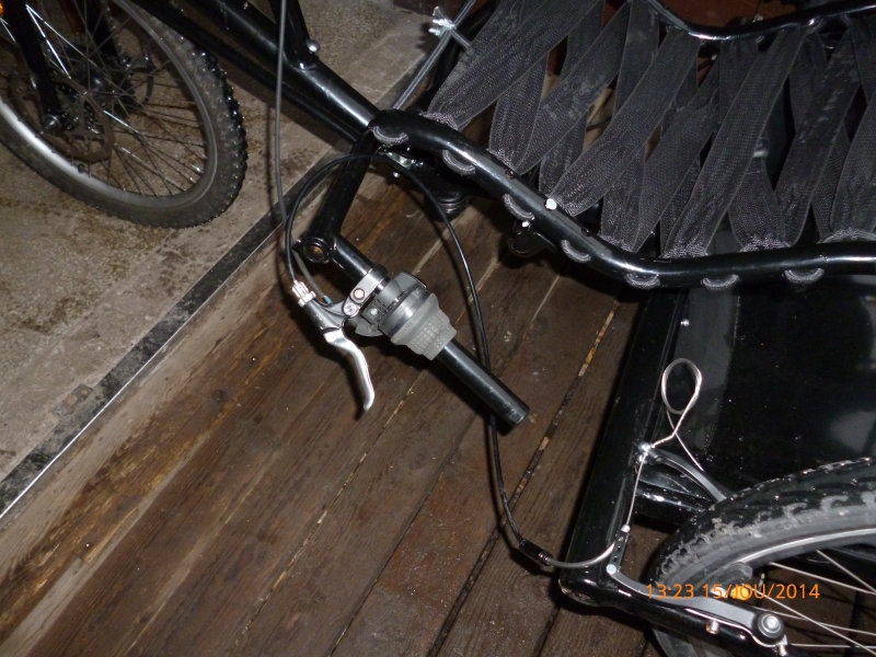

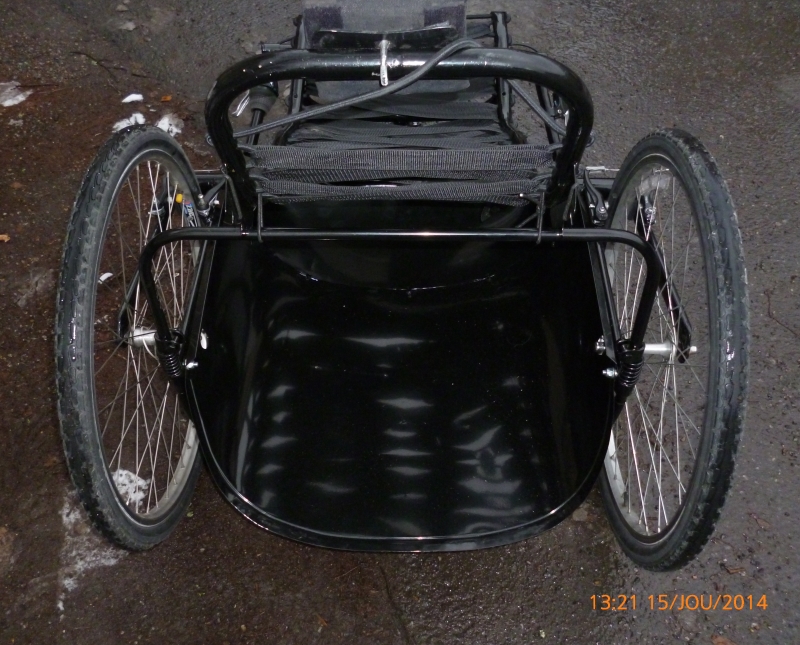

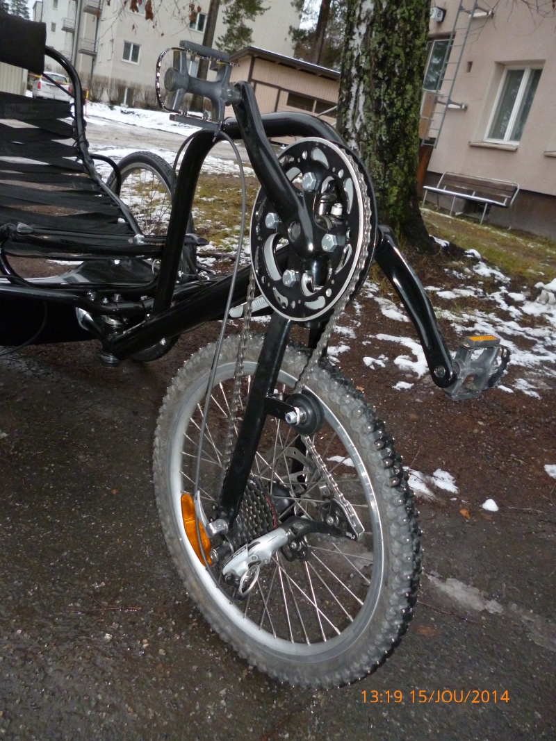

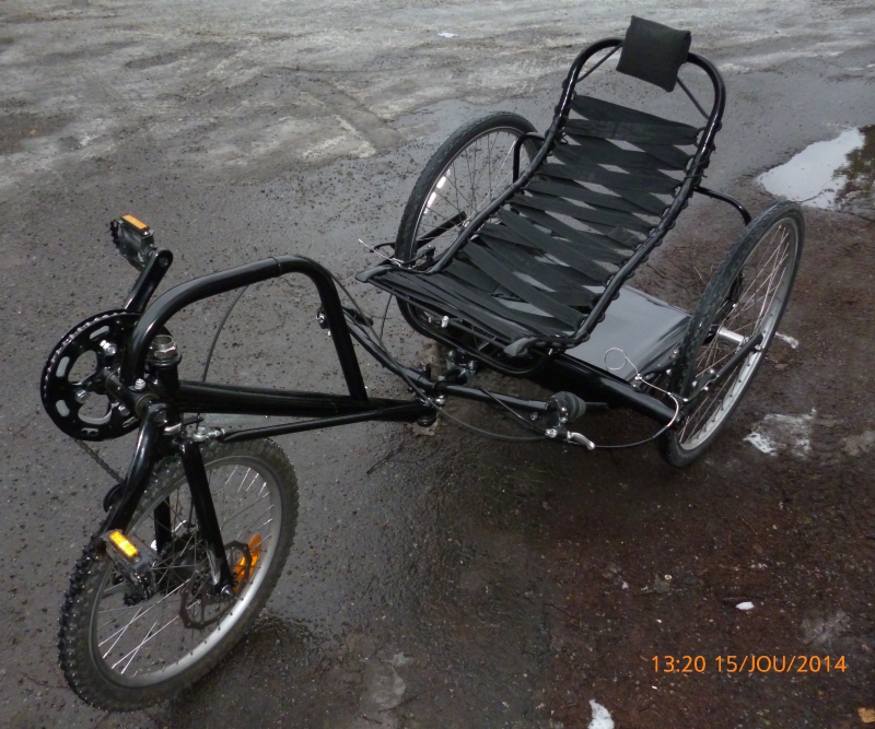

Otin tuon edellisen kuvan Lumia 900:lla. Tässä kuvia Panasonic DMC-F528 Lumix:lla puolen päivän hämärissä:
Re: SH25

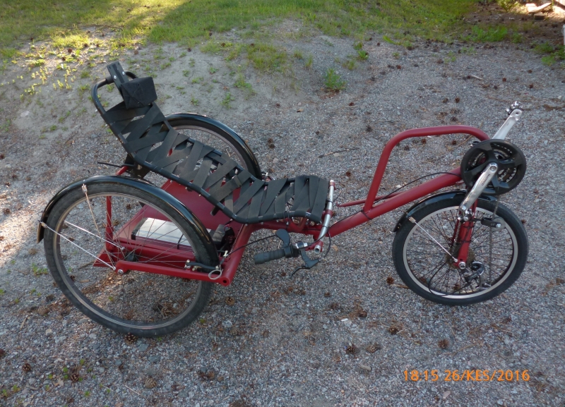

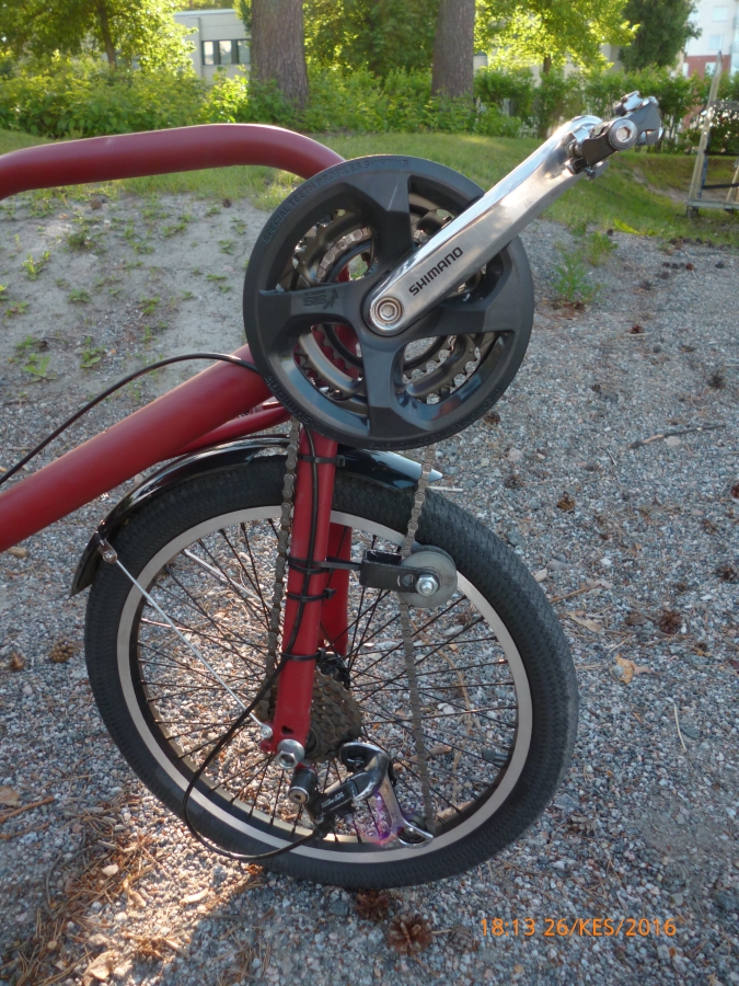

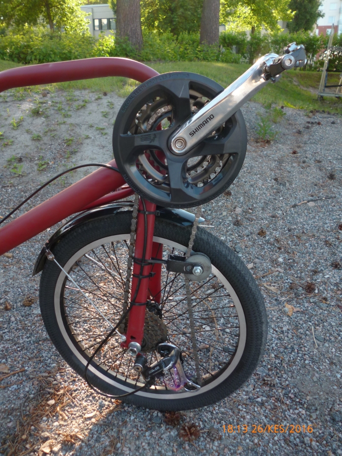

SH25 koki kevään mittaan muodon muutoksen. En ollut jotenkin tyytyväinen kiiltävään mustaan. Olisi pitänyt laittaa mattamusta. Maalautin sen uudestaan.
Ketjun pysyminen eturattaalla on tuottanut ongelmia. Vasta, kun laitoin paluuketjun taittopyörän kääntyilemään vapaasti nippusiteen varassa, alkoi homma hyvin pelittään.
Ei tästä tullut tosiaankaan mitään vauhtipyörää. Kun istuin on noinkin korkealla ei kaarteissa uskalla ajaa kovinkaan lujaa. Kauppareissuille ja rauhalliseen matka-ajoon sopinee hyvin, kun tavarat saa pakattua hyvin peräkonttiin.
SH28:n ohella tuon tämän ehkä Nokialle kokeiltavaksi. :roll:
