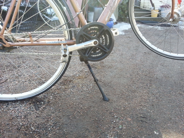

Kaunottaressa ollu jalkaongelmia, kaatuilee pyörä - varsinkin kun kauppakasseja korit täynnä. Ostin biltemasta kakshaarasen ja asensin - tosi korkeelle nosuu eturengas. Jos lyhentää jalkoi, kapenee ne samalla. En tarkistanuonko nuo terästä vai alumiinia. Terästä vois levittää. Oisko tuokin pitänt tehä ite :?

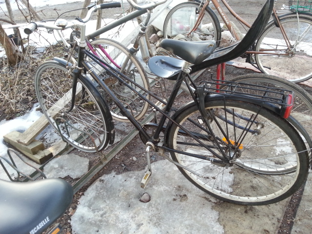

Cresentin kasasin varalle, pyörätelineeseen - yhdellä vaihteella. Tänään kunnostin yhteensä neljä pyörää ajokuntoon :)
Sentti pois jaloista ni eturengas laskee kolme, eli ei niitä kovin paljo tarvi lyhentää ni ovat sopivat.

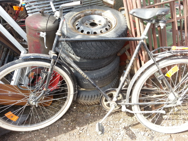

Oiva romuliikkeessä, 60,- pyys rahhaa. Vaihdevaijeri ja nippeli puuttu, jarrukahva irti, saattaa joutuu vaihtaan - muuten näytti toimivalta. Ehkä pitää maanantaina hakee pois, joku kuitenkin koht tarttee.

Eiks toi nyt ole vähän kallis jo?

Voihan se olla kun en oo tottunu vanhoista pyörist mitää maksamaan. Poika osti parivuotta sitte samanlaisen - oisko se maksant vähän enemmän, 80,- mutt se oli ihan ajokunnossa.

Älkääs nyt, Oiva on laatupyörä ja varmasti hintansa väärtti, jollei heti varasteta. Tuo on niitä oikeasti vanhan ajan tyyliin tehtyjä pyöriä, jotka kestävät ja toimivat. Ei kuusi kymppiä tuosta ole paha.

Valehteleeko kuvakulma vai onko tuo normaalia ceeäffempi?

Veikkaan kuvakulmaa.

Kahto ny ennen ostopäätöstä että toi on 622 kiekoilla. Mulla oli joskus tommonen 584:lla ja tietäähän sen minkälaisa kumeja niihin saa...

Oivat on 584kiekolla - puhuvat matalapainerenkaista, keksitty ennen nykyläskibuumia.

Tuo on vanhempaa mallia Fauber keskiöllä. On siinä normaalia edempänä kammet, satulaputken kulma on 67 astetta, yleensä se on yli 70. Marketissa sihtailin että Jopossa taitaa olla sama. Tämän takia niissä voi käyttää leveämpää satulaa, joka vakio geometrialla hiertää takareisiä.
584 koko on sama kuin 27,5", eli kumeja saa joka lähtöön.
