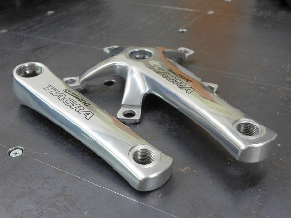

Pyörätohtorilta lötys mm. tommoset kammet, käviskö lyhennettäväksi? Kammen takaosaa ei näy, onko kevennetty vai ei.
Viestit: 5314
Kammen takaosa on juurikin se kysymysmerkki: jos on kovasti kevennetty, niin ei pysty lyhentämään -> paras soittaa ja kysyä ennen tilausta.

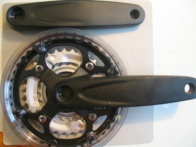

Jos edullisempia haluaa, niin kannattaa selvittää tuo Pyörätohtorin muu tarjonta (eli soitella ja kysellä mitkä eivät ole "liikaa" kevennettyjä kammen takapuolelta tai onttoja), tai metsästää käytetyt jostain romikselta tms. Esim. jotkut tämän tyyliset:
Noiden vanhojen Shimano-maastokampien pulttikehä on 110/74 mm. Samainen 110 mm on myös nykyisissä compact-kokoisissa maantie-eturattaissa.

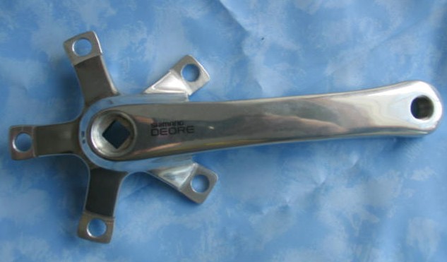

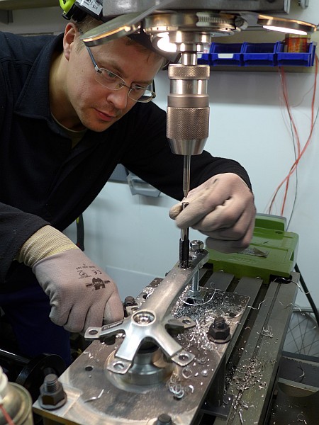

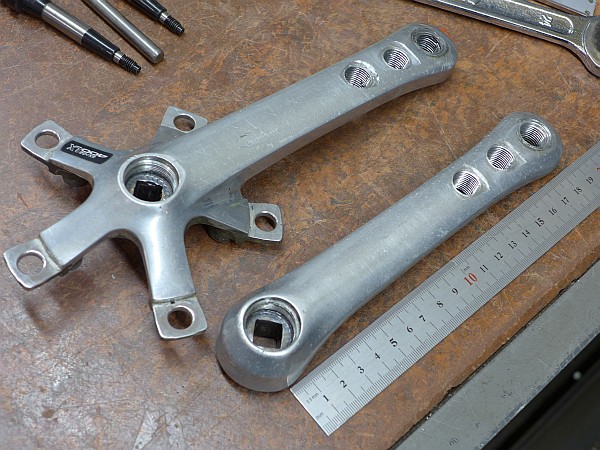

Nyt on omat alumiinisimppa-kammet porattu ja kierteytetty "ihan ite", mitä nyt ekan reiän TM teki malliksi. :)
Kyseessä vastaavat deore-kammet mitä tuossa pari viestiä sitten on kuvattuna.
Jigi pelaa hyvin, pari muunnosmietintää siinä asennusta tehdessä pähkittiin.
Kampiin tuli sekä 145mm että 120mm reiät. Aikaa meni kaikkiin neljään reikään alle 2 tuntia.
Materiaalia taisi jäädä sen verran että ei minun polku-, anteeksi pyöritysvoimilla niitä poikki saa.
Myöhemmin tulee kuvitusta kun isäntä purkaa pari kuvaa kamerastaan.
Vaikka Teppo yritti kovasti dissata kiinanihme-työstökeskustaan niin pyh sanon minä.
Ei voi muuta sanoa kuin "kylä käyp katteeks" hyvää masiinaa ja työtiloja.
Iso käsi taas kerran Tepolle!

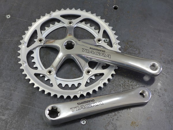

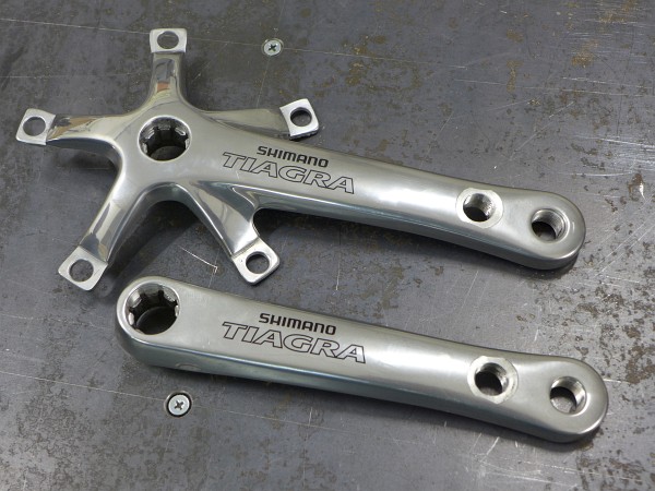

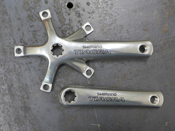

Taisi siihen reilu puolitoista tuntia kulua, mukaanlukien kylmät tyypit proto-triken 120-millisilläkin, kun arvottiin passelia paikkaa toisille rei'ille.
Tässä kuvia:

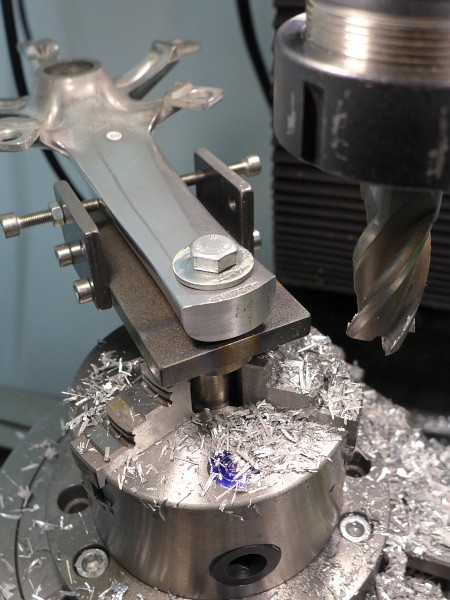

Premnasin kammet lyhennetty 170 -> 140 mm. Kammen pään muotoilua varten piti rakennella epäkeskokiinnike, jotta tämänkin työvaiheen sai hoidettua jyrsimellä ja työnjäljestä näin ainakin omaa silmää miellyttävän.
Ketjurattaat vielä takaisin kiinni, pakkaus laatikkoon ja postitus, niin saapuvat määränpäähänsä ensi viikolla (ti-ke?).
alkuperäinen setti
alkuperäinen setti
uudet reiät porattu ja kierteytetty
kammen pää jyrsitty
kammen pää jyrsitty
kammet lyhennettynä
kammet lyhennettynä
valmiit
valmiit
