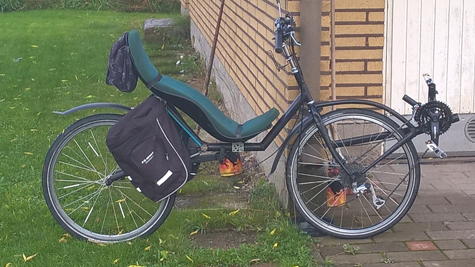

Omia ajatelmia keskiön ja penkin korkeuden suhteesta: Musta mukavinta on että ovat noin ( ±100mm) samalla tasolla. Jos ylempänä niin jalat väsyy nopeammin ja lukot pakolliset. Jos alempana niin vakio kuitupenkki jää joko liian pystyyn tai painaa reiden takaosaa. Blackbirdissä on penkki 550 mm ja keskiö 580 mm korkealla mutta ajossa tuntuu että polkimet olisivat alempana. Lukkoja ei tunnu tarvivan käyttää. Lisätään vielä että lantiokulma BB:ssä on 140 astetta. Tässä olen haeskellut itselle parasta optimi ajoasentoa missä jaksaa kaikista pisimmälle ajaa minkään paikan kipeytymättä.
Viestit: 2065
Re: Blackbird (Taas yksi MBB tekeillä)
Nyt on tonni täynnä. :) Kunhan ensin oppi ajamaan mbb:llä niin osottautui todella mukavaksi menijäksi. Piti viritellä myös sivulaukut ja lokarit vaikka alkuun meinasin ettei tällä pitempiä reissuja heitetä. 114 km kuitenkin meni ongelmitta. Kokeilin myös työmatkalla joka on 26 km/sivu. Hyvin toimii siinäkin, tosin pätkäkammet ja mbb eivät edesauta pikaisia kiihdytyksiä vaikkapa liikennevaloista. Kiertyväketjuinen on jäänyt vähälle käytölle, jotenkin tällä ajaminen on kokonaisvaltaisempaa fiilikseltään.
Parannettavaa olen yrittänyt keksiä ja kyllähän aina jotain löytyy:
  • etuhaarukan kaulaputki saisi olla suurempihalkaisijainen, nyt 1"
  • toisentyyppinen ohjaustanko, viiksitanko ehkä?
  • jonkinlainen lukitus jolla etupyörän saa pysymään suorassa paikallaan. Painava keskiö heilahtaa helposti sivulle -> pyörä nurin
Viestit: 7579
Pysäköitäessä suosiolla kampi maahan, tai sitten flevo/airbike tyyppinen ohjauskumi, ni ei kaadu enää.
Viestit: 2065
Pysäköitäessä suosiolla kampi maahan, :D tai sitten flevo/airbike tyyppinen ohjauskumi, ni ei kaadu enää.
Kampi maassa ei pysy pystyssä. Pyörätelineessä pysyy, takaperin. Ajellessa ei kumeja tarvi ;)

Viestit: 2065
Asiallisen näkönen pyörä. Miksi haarukkaputki pitäs olla paksumpi? Millanen on viiksitanko?
Haarukkaputkelle tulee enemmän rasitusta kuin pystärissä polkemisvoimista johtuen. Esimerkiksi silloin (onneksi harvoin) kun kädet ja jalat vääntää eri suuntaan, varmaan tuttu ilmiö? Luulen että saattaa jossakin vaiheessa väsyä ja jopa mennä poikki. Paksumpi 1 1/8" (Ø28,6mm) haarukka olisi 30% vahvempi. Onneksi teräs on siitä hyvä materiaali että harvoin katkeaa irtipoikki varoittamatta, kuten alumiini saattaisi tehdä. Ohjainkannatin, joka menee kaulaputken sisään on tuumaisessa Ø22,2 mm ja 1" 1/8:ssa Ø25,4 mm.

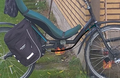

Minä mietin sellaista viritystä, jossa etupää oikenisi takajousen löystyessä. Eli mekanismi oikaisisi etupäätä, milloin takajousi ei ole painuneena. Koska en keksinyt pelkällä narulla toimivaa rakennetta, jätin ensin kertomatta, mutta nyt äkkäsin, että tuollaisen saattaisi saada toimimaan jarruvaijerilla. Jarruvaijeri putkineen viritettäisiin tuohon istuimen alle siten, että takapää olisi kiinni takahaarukassa ja putken pää tukeutuisi istuinrunkoon. Vaijerin etupää tukeutuisi putkestaan eturungon alapuolelle ja vaijeri haarukan maantiejarrunkiinnitysreikään pultatussa sopivan mittaisessa vivussa. Sakarilla oli jossain sellainen rakennettuna, mutten löytänyt kuvaa. :( Tuossa kiristyvässä mekanismissa olisi se etu, että ei haittaisi ajossa, mutta pitäisi paikoillaan etupään jäykempänä. :mrgreen:
ED. Katsoin kuvaa. Takapää kannatta kuitenkin tehdä niin päin, että vaijein pää on kiinni istuinrungossa ja vaijeriputki tukee haarukan siltaan. Vaijeri kulkee näin paljon juohevammin. Etupäähän kannattaa vaijeriputkelle tehdä kiinnityslatta, joka ruuvataan nivelöidysti rungon alle, jolloin vaijerin asento pääsee asemoitumaan oikaisuvivun suuntaan.
Tuonne alle kannattanee laittaa V-jarruista tuttu putkikäyrä. Ihan ensin pitää mittailla tuo painuma, jotta saa sopivan pituuden oikaisuvivulle ja vaijerinpäälinkun etäisyydelle siitä. Voima kyllä riittää, joten kovin pitkää vipua ei varmaan tarvita (voi siis olla lyhyempi kuin piirroksessa), jolloin ohjaus ei rajoitu isoillakaan ohjauskulmilla. Isot voimat vaatinevat runkoon hitsatun mutterin tukevan kiinnityksen varmistamiseksi vaijeriputken etupäätä ohjaavalle linkulle. Muuten taitaa pärjätä poralla ja vaijerilukolla.
