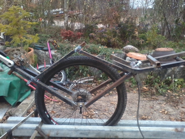

Takadroppoutit tulollaan. Näyttää enempi kylätappeluastaloilta 8)

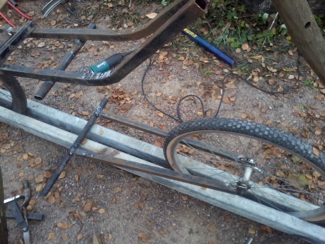

Takahaarukka menossa, holkkiputken hitsasin kokonaisena ja pätkin/halkasen kunhan sormet vähän lämpenee tässä kirjotellessa.
Jotenkin hyvä tuntuma ny tekemisessä, pitkäst aikaa innostuu :mrgreen:

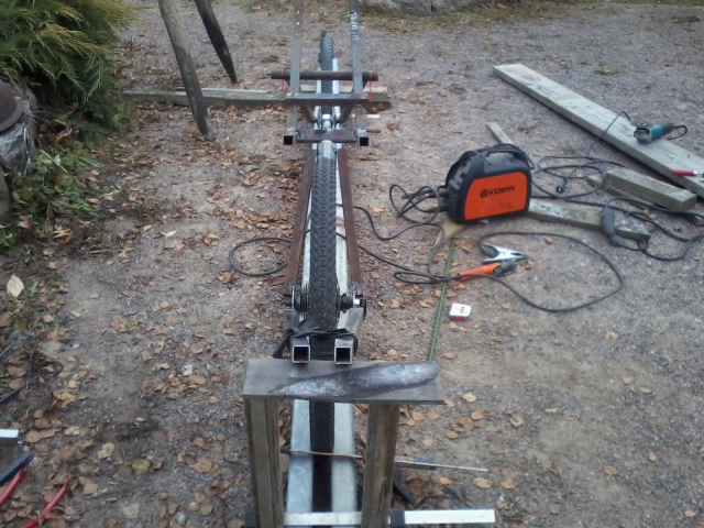

Takahaarukat näyttää aika pitkiltä :roll: mutt helpompi lyhentää ku jatkaa.

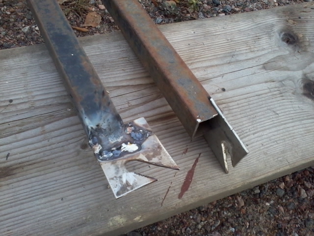

Hepattu kasaan, eturenkaan yli tai viereen meinasin viel hitsata putket - jos löytäsin vähän hepposempaa ku tuo 25*25mm.
Dropparin kohtaa voi edestä joutuu vahvistamaan ku on aika ohutta peltiä.

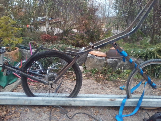

Viestit: 17968
Re: MBB Talveksi ja soralle
2014-10-24 13.35.00.jpg (277.98 KiB) Katsottu 3392 kertaa

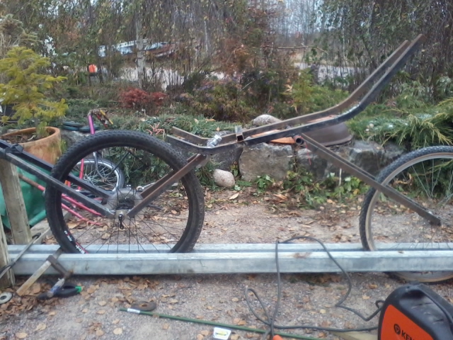

Siihen tuli "salmiakkikeula" :mrgreen: Huomasin vaan ett penkin runko kolisee tuohon putkeen jos naruja lyhentää :? Vähän rälläköin penkin rungosta pois, aika näyttää toimiiko vai nou.
Viestit: 2108
Miksei kuvan mukaiset kevyemmät tuet toimisi? Muuten puhtaasta nelikanttiputkesta on kivempi rakennella kuin pyöreestä maalatusta. Tästä tuli taas kokemusta kun tuhrailin tuota omaa runkoa kasaan. Kaikki on työläämpää, mm. sovitukset, jigi ja maalinkäryn takia piti tehdä savuimuri... mutta turhaa rautaa kulkee sitten vähemmän mukana.

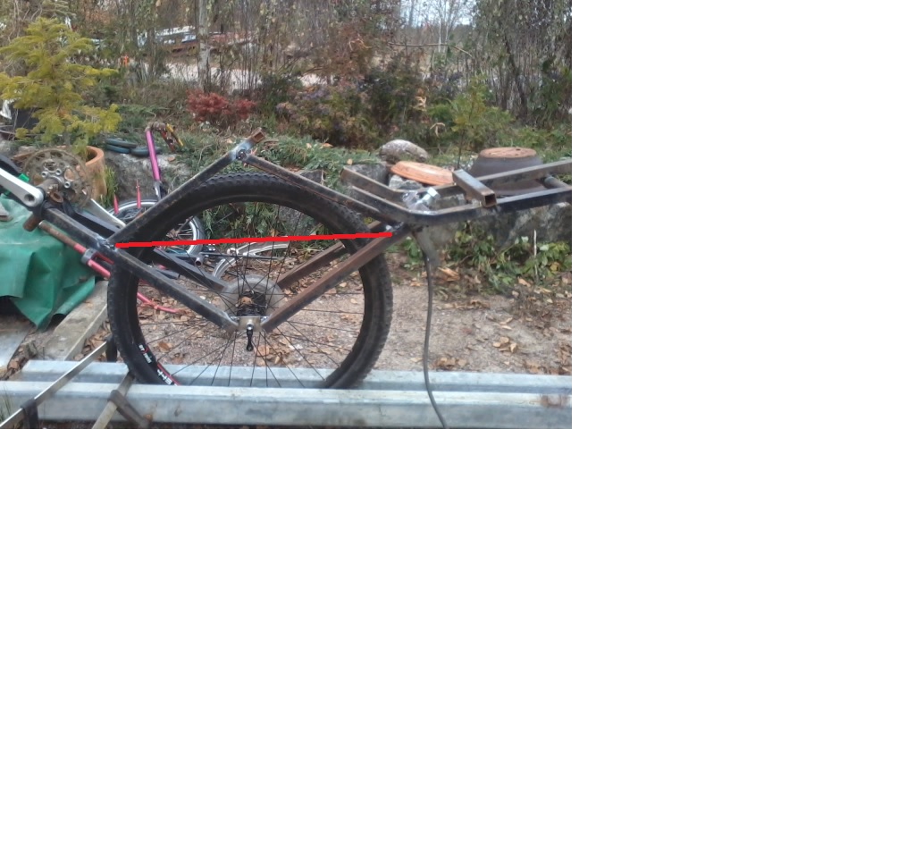

Viestit: 17968
2014-10-24 14.16.01.jpg (288.74 KiB) Katsottu 3369 kertaa

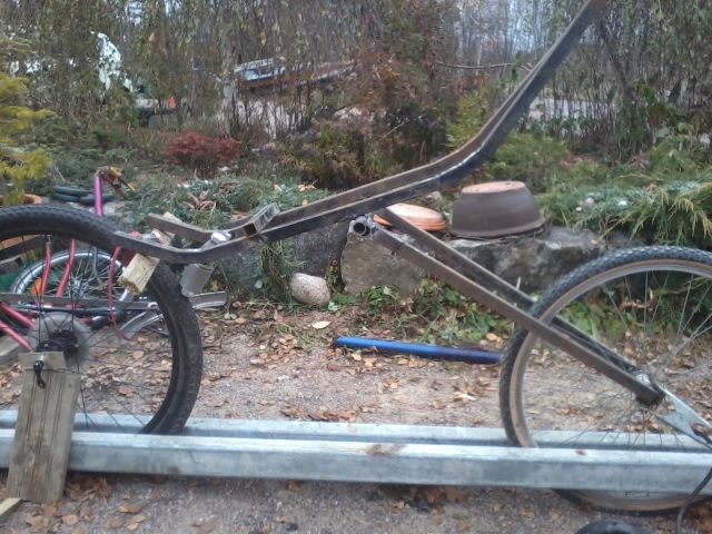

Ei miun teoriapää taas toiminu :oops: piti käytännössä kokeilla ennenku ymmärsin ett ei etu ja takarunko ota toisiinsa kiinni. Jättö muuttuu aika paljon.

Viestit: 17968
Jarcco kirjoitti:
Toimishan tuo keula noinkin, ideana oli tuohon kiinnittää joku levynsuikale, lokariksi :roll: tiijä sitt onko tuossa järkee - yleensäkään :wink:
Ei tuo pahan painavalta tuntunnu, nostaessa.
Mukava säätövara tuossa. Pitkä haarukka, jonka taitaa saada täysin pystyyn. Ja taitaapa saada negatiivisen nojakulmankin :)
