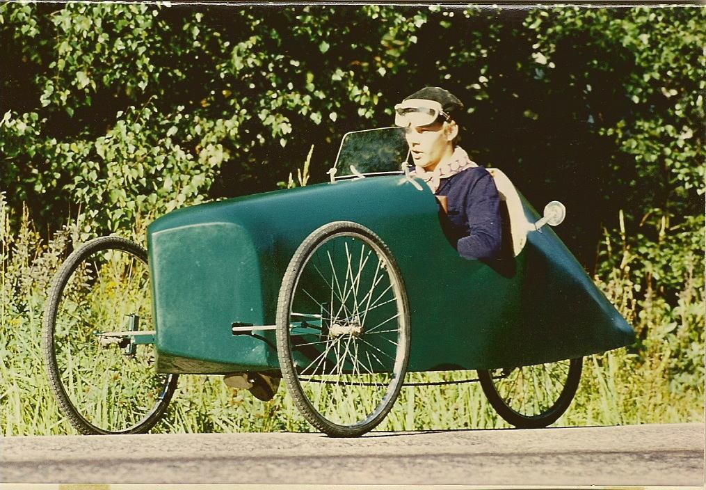

Tuollainen tuli tehtyä vuonna 1976, kun kopioin piirustukset jokapoika kinnerinumerosta.

kinneri kirjoitti:
Jotkut on jo tehny ku täällä vielä suunnitellaan lähes 40 vuoden jälkeenkin. Onko tuo koppa vaneria vai mistä tehty? Hieno on peli.

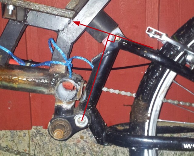

Hiukkasen jo aloiteltukin täällä. Runko 45¤28 mäntyä, alle koko matkalle alumiinilistat jotka muuttavat taittorasituksen vetorasitukseksi jota alumiini kestää aika hyvin. Tärkeintä on jakaa rasitus mahdollisimman laajalle alueelle ja pyrkiä aina muuttamaan taittorasitus vetorasitukseksi, kuten lennokin siivessä tehdään. Eli rungon keskelle muodostuva taittorasitus jakautuu koko rungon matkalle.
Onko tuossa huomioitu 100-200kg ketjuvoima ja rungon riittävä kiertojäykkyys?

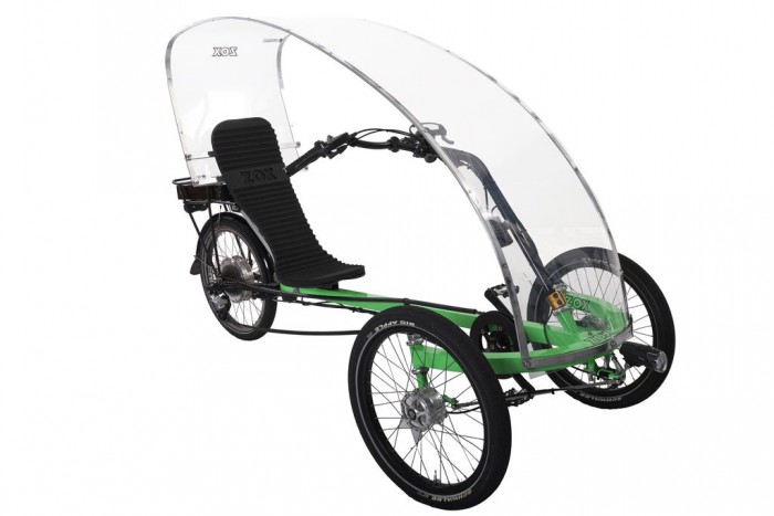

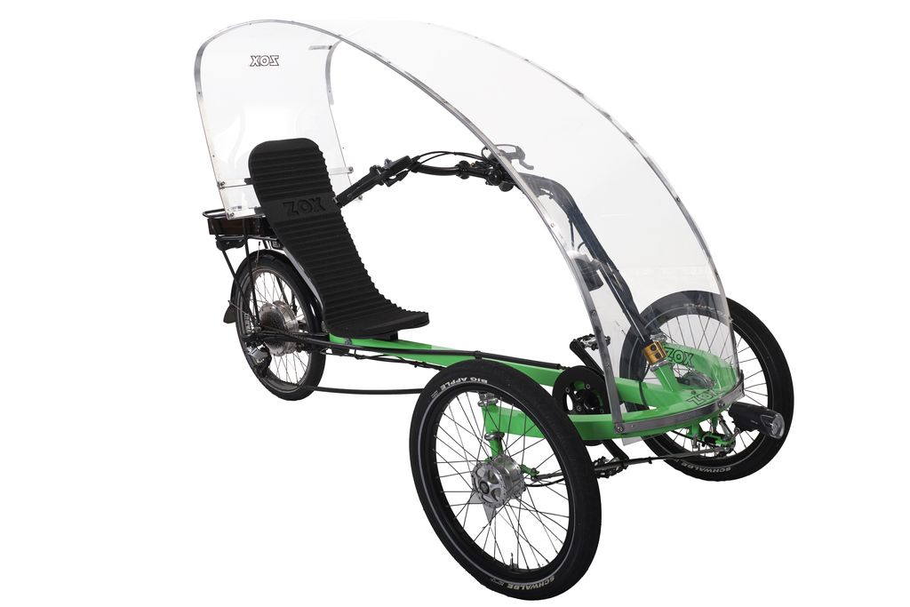

Laitetaan malliksi tännekin vähän tuoreempi lwb tadpole: http://www.zoxbikes.com/zox-trike/

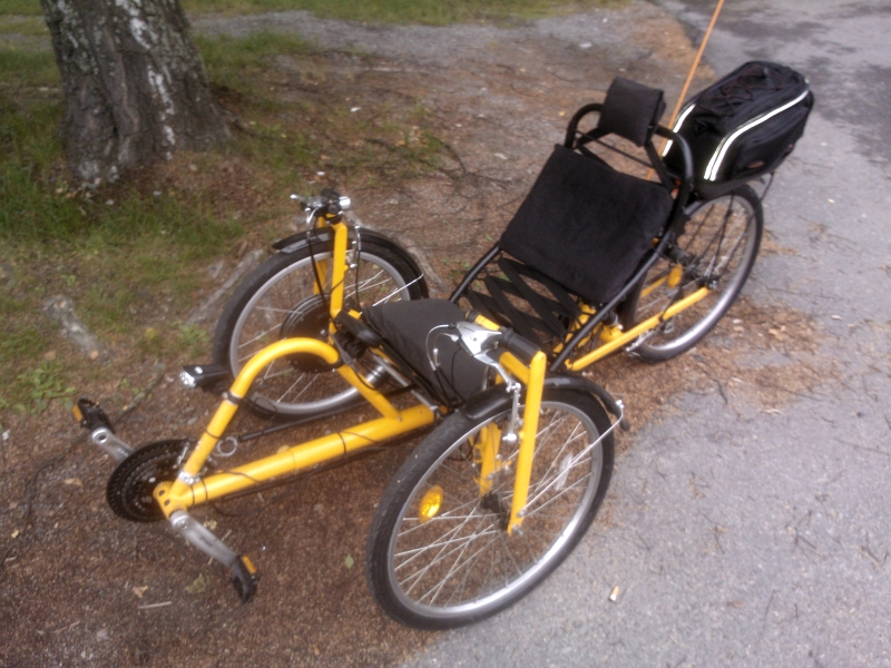

Olen tehnyt 6 kpl puurakenteisia nojapyöriä 2-, ja 3-pyöräisiä, loput 18 metalli-runkoisina. Muutos metallirunkoisiin johtui siitä, että niistä tuli luotettavimpia kestävyyden ja jäykkyyden kannalta. Korin voi sitten rakentaa tukevan rungon päälle.
Olen sähköistänyt napamoottoreilla sekä 2-, että 3-pyöräisiä nojakkeja. Tadpole SH22:een ja SH23:een olen sijoittanut napamoottorin toiseen etupyörään, eikä siitä ole johtunut minkäänlaisia ongelmia. Suuri etu 2-pyörä-vedossa on vaikeammissa olosuhteissa kuten talviajossa.
