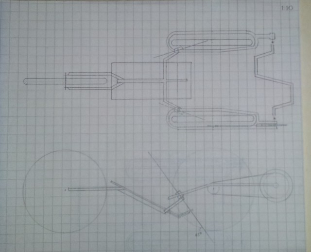

Onhan tuo aikamoinen viritys kokopyörä, en hahmota missä ohjausnivel, vai onko takaohjattu?
Re: Mbb-nuijapää pohdintaa
Tuossa ylemmässä kuvassa näyttää siltä että eturenkaat on kääntyneet. Nähdäkseni nivel on tuon takapuolen alla olevan poikkiputken alapinnalla jolloin myös etujousen tarvii kääntyä :?

Eikö tuo ole nimenomaan takapyöräohjattu. Etupään puolet on yhdistetty kiinteästi tuolla kampiakselihässäkällä. Takapyöriä mielestäni näyttäisi yhdistävän jonkinlainen raidetanko siellä takanavan lähellä ja ohjausnivel(et) on tuo tappi jonka ympärille takahaarukan yläpää on pultattu? Aika hirvee laite, aikansa tuotos :shock:

Tuosta on vaikea sanoa. Mä epäilen kampiakselin olevan raidetanko. Mulla on suunnitelmissa semmoinen :wink: Yksikuvakokoelma tuosta oli lisää. Siinä näkyy huonosti takaa. Harmi ettei ollut juttua yhtään :(
Piirsin uuden version 559 renkailla. Tähän rupean jo olemaan aika tyytyväinen :) Pyörään tulee erittäin lyhyt runko putki, noin 40cm :shock: Senkin voisi varmaan jättää kokonaan pois tekemällä penkin riittävän tukevasta levystä ja takahaarukan narulla tukien :mrgreen: Putkikoot voisi muutenkin yrittää tehdä niin ohuesta tavarasta kuin suinkin hirviää. Saattaisi pyörästä saada hyvinkin kevyen. Eihän siihen tule kuin penkki kolme haarukkaa ja kampiakseli. Raskaat renkaat kyllä pilaa takuuvarmasti lopputuloksen :roll: Etuhaarukoista uskaltaa varmaan jättää nuo sisemmät navasta eteenpäin lähtevät putket kokonaan pois ainakin vedottomalta puolelta. Keventäisi ja lisäisi kääntökulmaa.

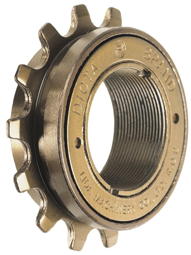

Tuota toisen puolen vetoa olen myös miettinyt. Pystyisikö sen jollain keinolla toteuttamaan ketjut renkaan ulkopuolella? Pitäisi siis saada jollain keinolla väärinpäin oleva vapaaratas. Ei mahda normaalia saada purettua ja kasattua toisinpäin pyöriväksi :? Onko jollain ideaa?
akseliväli 117cm
raideleveys edessä 62cm
istuinkorkeus 12cm
keskiön korkeus 35cm
nojakulma 28
ohajuskulma 65
jättö -7cm
olkapoikkeama 0

Vapaaratashan pyörii oikeinpäin, jos ulkopuolinen ketju on oikean renkaan ulkopuolella. Vai onko tarkoitus saada kummallekin renkaalle veto?
Viestit: 7852
Eikö tuommosen läpikierteellisen BMX rattaan voi pyörittää kumminkin päin paikalleen. Kierre vaan on aukipäin. Pysyiskö se ruuvilukitteella tai laakerikiinnitteellä?
Saattaisihan tuo pysyäkin. Irroittaminen käy helpommin, kun voi pyörittää rattaasta ruoskalla. Jos ei kuitenkaan pysy, voisi kokeilla joskus aikoinaan paperikoneasennuksessa näkemääni lukitustapaa. Siinä kierre lukittiin poraamalla kierteeseen otsapinnan suunnasta reikä, johon työnnettiin sokka. Tuollaisen asennuksen saa helposti auki, kun vetää sokan pois ja kiertää rattaan pois.
