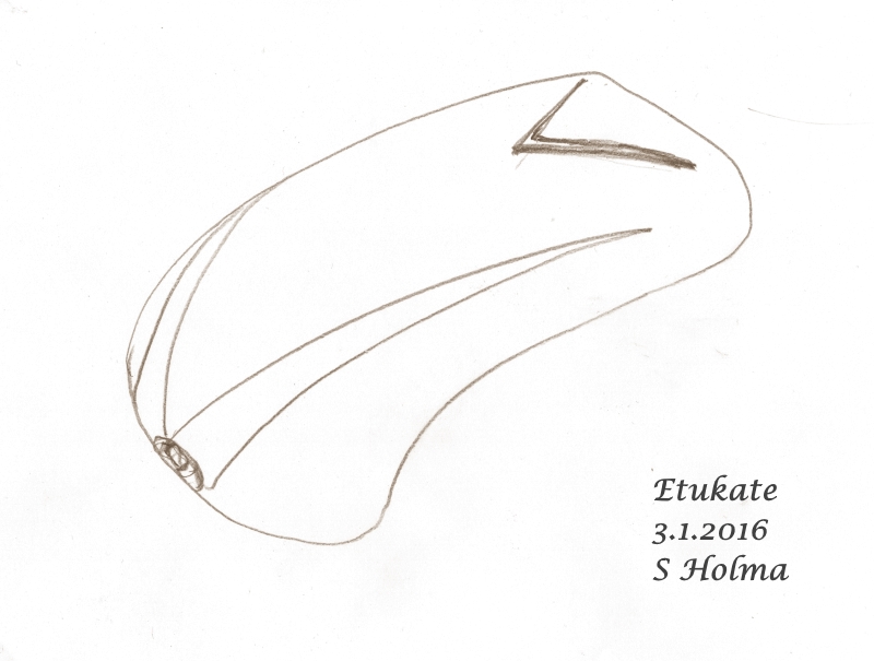

Ei oo kuvan otto vielä onnistunut, kun ei ole tullut sopivia kuvaajia vastaan, ja on kuvaamiseen pakkastakin ollut aika tavalla.
Olen ajatellut kokeilla, jos etukatteen päälle asennettava lista olisi v-muotoinen. Osa katteelle satavasta vedestä suihkisi silloin paremmin sivuille.
Kammen pituus on 150 mm.

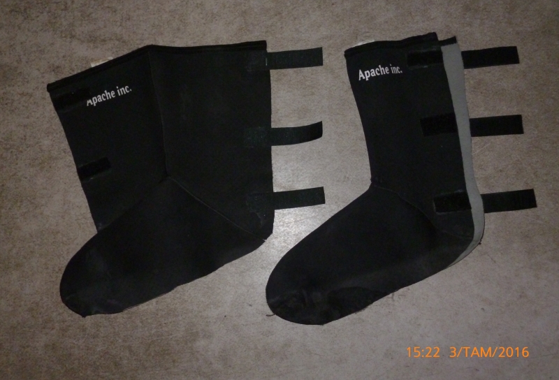

Auttaako viimaan jaloille?
Kyllä ne varmaan jonkin verran auttavat. Jalkoja ei ole sen jälkeen palellut, kun aukaisin neopreenisyylinkini alta ja takaa ja varustin ne tarranauhoin. Nyt ne on helppo laittaa jalkaan ja ovat lämpimät.

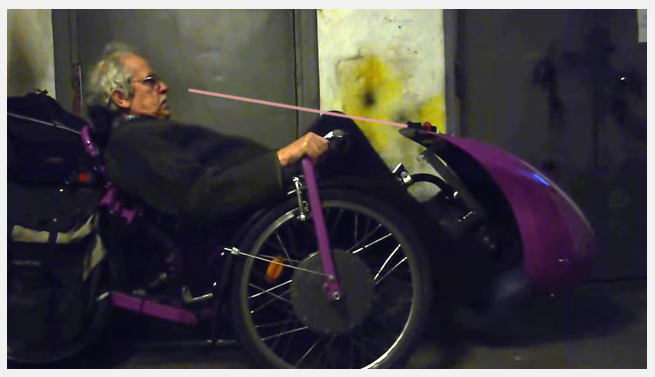

Kun ei ollut tarjolla kuvaajaa, päätin ottaa selfvideon:
Tosin hämäräpuuhiksi meni, mutta eiköhän tästäkin jotenkin selviä asian juju. Olipa tämä hyvä juttu. Jos etukatteelle meinaa tehdä jatkeen, on sen takareunaa jonkin verran nostettava, ettei osu polviin. Alapäästä katetta ei voi juuri nostaa, kun ottaisi kiinni polkimiin. Kammen pituus on 150 mm.
Viestit: 14426
Re: SH26
Kiitos Sakari. Polvesi käy aika korkealla tuossa kuvassa. VIdeo on kovin pimeä, joten ei voi nähdä, onko jalka miten suorana, kun poljin on kauimmaisessa asennossa. Joka tapauksessa polvi ei todellisuudessa käy aivan noin korkealla, sillä takaperin pyörittäen nilkka jää vähän oikoisemmaksi ja selkä ei painu penkkiin aivan niin paljon kuin voimalla oikein päin polkiessa. Hilkulla kuitenkin on, etteikö ihan noine hyvineen mahtuisi routamattosuikale jatkoksi tuohon katteen takareunaan.
SH26 etukateprofiili.png (225.06 KiB) Katsottu 7018 kertaa
Vähän penkin istuinremmejä löysäämällä ja kampia lyhentämällä :D mahtuisi jo mainiosti.
