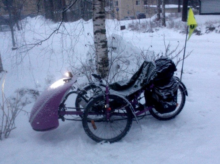

Minusta hyvä talvinojakki on nastarenkain, sähköavuin varustettu, kaksipyörävetoinen tadpole. Sellainen selviää hankalistakin paikoista eikä kaadu normaaliajossa.
