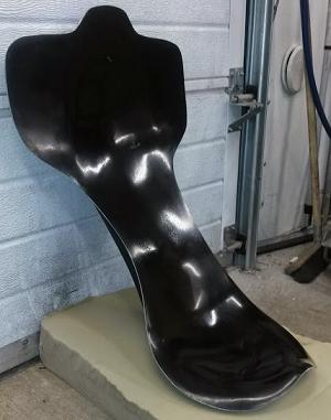

Äkkipikaisuuttani ehdin jo tilata puolan penkin. TEE malli mustana 65€ ja rahti Ouluun 16€. Ei paha yksittäinkään.
Viestit: 7852
Re: TÄH! (TÄysjousitettu Hipsu)
Penkki tuli kotiovelle saakka. Minkälaiset kiinnikkeet tuohon kuuluu tehdä?

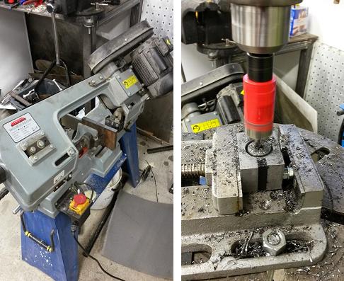

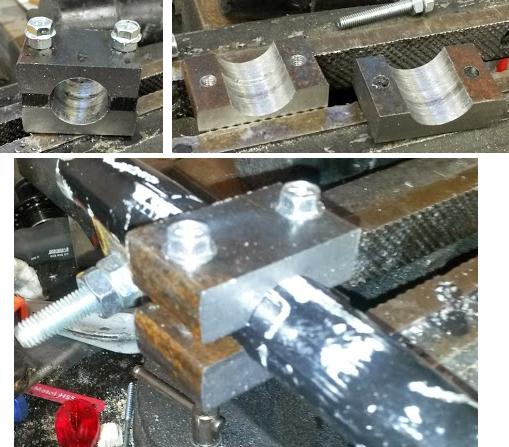

Ohjaustangon kiinnikettä värkkäilin. Katkaisusaha on hyvä kipinätön leikkaustyökalu, jolla saa jopa aika tarkkoja leikkauksia ja siistin leikkuupinnan!
Kiinanalainen pylväspora on taas masentava peli, pöytä on valitettavasti säädettävä ja runko notkea, ei siis meinaa reijän poraaminen suoraan onnistua mitenkään...
Rautojen väliin laitoin reikäsahauksen ajaksi 8mm PE levyn, niin sai kiristysvaraa jäämään kappaleiden väliin.
Iso pinta-alaiset ja riittävän paksut. Väliin kumia ja isokantaisilla pulteilla penkkiin kiinni.
M6 korilaatta ja uppo- tai linssikantaruuvi, joka ei mene 6,4 mm reiästä läpi. Ei tule liian korkeaa, jottei paina pehmusteen läpi. :D
Mulla on M6 kupukanta ruuvi ja alla iso aluslevy:
Tuollaisen virityksen laittaisin kuitupenkkiinkin. Kupukannan alla on pätkä neliömuotoa joka menee prikan läpi ja uppoutuu sen verran penkkiin että vastapuolelle saa mutterin kiristettyä.
Ei paina ilman pehmustettakaan, kunhan ei just jonku luun kohdalle tee reikiä...
Tuollaista pruukataan sanoa kuningaspultiksi. Mulla on kanssa vaneripenkeissä tuollaiset M6:na, mutta ilman aluslevyä. Sen verran kiristin että kanta upposi hieman. Ei tarvi pehmustetta :)
Epäilen purevatko kuituun kunnolla ainakaan prikan kanssa.
Viestit: 2108
Lukkokantaruuvi on "virallinen" nimi tuolle. Mahtaakohan kuitu rasahtaa rikki kun kiristää?
Minulla uppokantaruuvit 4xM5 ja 6mm korilaatat per kiinnike. Itse kiinnike on U-muotoon taivutettu naulauslevy, jossa siis reiät valmiina.
Viestit: 17968
Helsinkinojakin kuitupenkki on edestä nippusiteellä, runkoputkessa kiinni - putken ympärille kietasin sisuskumia, hankauksen estoksi. Takaa kahdella n. 5mm erikoisella pultilla, joissa kanta tuommonen lattamainen kappale. Hyvin on kestäny, vaikka epäilin nippusidettä.

Kallistusnivelen kiinnikkeestä tuli sievän näköinen osa.

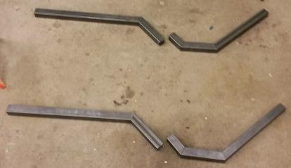

Siitä ne rungot alkavat muotoansa hakemaan.
Ai. Sä teet urakalla = 2 kpl.
Viestit: 7852
Niin no ku imi esitti halukkuutensa samanlaiseen :D
