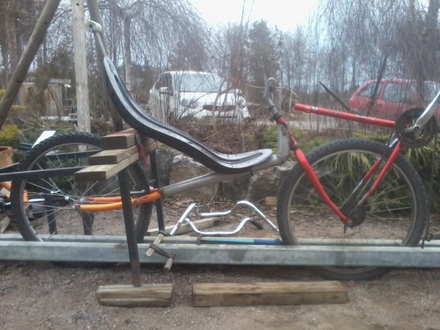

Kivat värit kuin sirkuspyörä :D
Kippaako jarruttaessa :? Penkki korkealla ja edessä. Arvioisin painopisteen olevan sen 45 asteen viivan etupuolella.
Viestit: 17966
Re: MBB, Ei omaan käytöön
Penkki on kuitenkin alempana ku Helsinkinojakissa, ehkä tulee olemaan myös makaavammassa asennossa - Helsinkinojakissa ei oo ollu kippausongelmaa. Miksi tämä kippais?

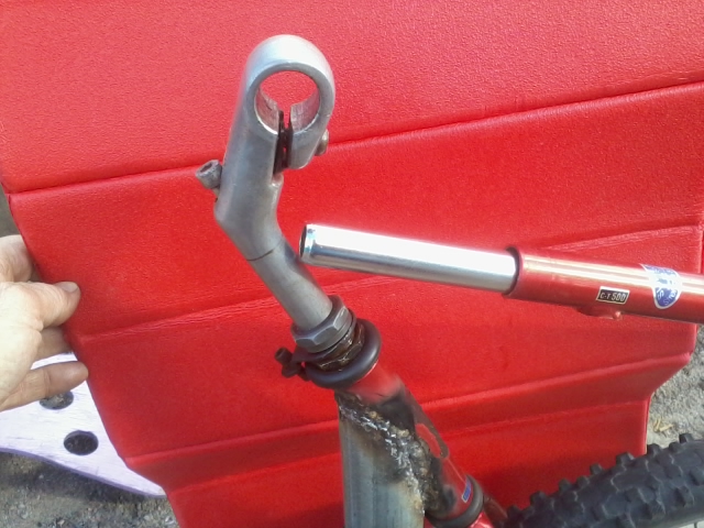

2015-04-14 11.23.11.jpg (217.09 KiB) Katsottu 3543 kertaa
Tuohon pitäs tehdä kiinnike, klemmari tai joku :?
Mää tein tuommosen.
En ihan saa selvää kiinnittymisestä stemmiin. Onks tuo keltanen latta haarukkaputken "muttereiden" alla?
Pakoputkiklemmari olisi mukavan tukeva tuohon. Taitaa vaan kannatin olla 22mm, niin tarvii väliin 25x1,5 putken vai saakohan niitä 22 millisinäkin :?
Joo, voihan semmosen pakoputkilemmarin tehdä vaikka ite, oikeen kokosen.
Kiristys- ja lukitusmutterin välissä.

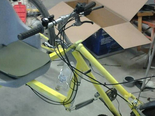

Ketjulinjaa sihtailin, laitoin kolmerattaisen kammen paikoilleen - se on tuosta alumiinirunkosesta luovuttajasta. Isoin ratas on suurinpiirtein pienimmän takarattaan kanssa linjassa, ehkä jopa vähän ulkopuolella ja pienin eturatas on noin 4. takarattaan kanssa linjassa. Tuleeko isoimpien takarattaiden kanssa ongelmia, ketjulinjassa?

Outellaan aplaria koeistuntoon.
