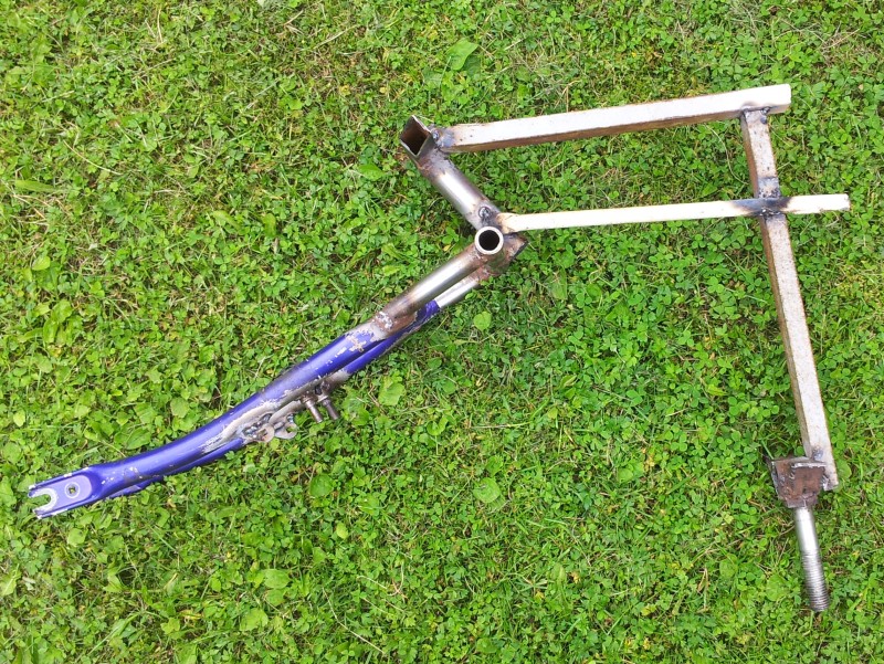

Nivelen puoliputkesta tämäkin haarukka joustaa. Jos intoa on, kokeilen hitsata poikkiputken haarukan väliin josko haarukkaputket olisivatkin riittävät :? Haluttaisi kyllä maalata tämä jo :o
Re: Iso pyyttoni
Ei ollut enään intoa kokeiluun. Pahoitteluni JoriKuva

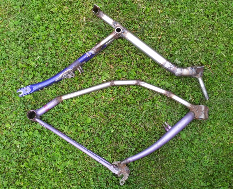

Pistin rungon poikki kahdesta kohtaa ja laitoin tilalle 40 millistä. Vertasin sitä 36 milliseen ja totesin 40 millisen olevan ohuempaa tavaraa. Helppo valita tukevampi, kun ohuemmalla ei säästä painossa. Tein väliaikaisen tuennan että säilyy suorana.
Uudella putkella.
Naruja varten tuli samalla kiinnikkeet takahaarukkaan. Loppuu jarruihin hinkkaaminen :twisted:
Ajattelin maalata samalla purkamisella eli haarukkakokeilut loppuu.

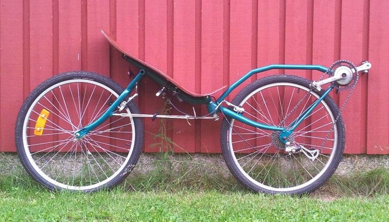

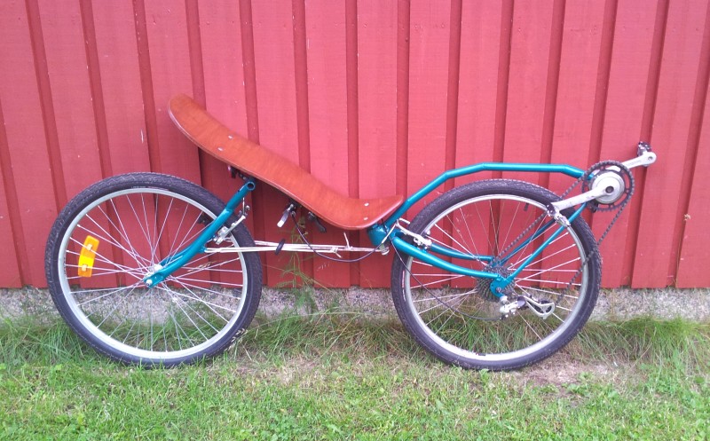

Tuollainen siitä tuli. Maalaus korostaa virheitäKuva
15,2 kg näytti vaaka.

Re: Iso pyyttoni
Sehän parani maalilla paljon! Vielä kun tuo kaarituki ( :mrgreen: ) ois vailla pykäliä, niin tuotahan vois luulla sarjavalmisteiseksi.
Re: Iso pyyttoni
Mun mielestä siitä tuli tylsän näköinen.
Kaari saattaa vaihtuakin. Se ei kulje renkaan keskilinjalla ja painaa keskiötä aavistuksen kieroon. Näkyy nyt maalattuna paljon paremmin.
Väri muuten näyttää kuvassa väärältä. Oikeasti se on rehellisesti vihreä ilman sinisen häivääkään.

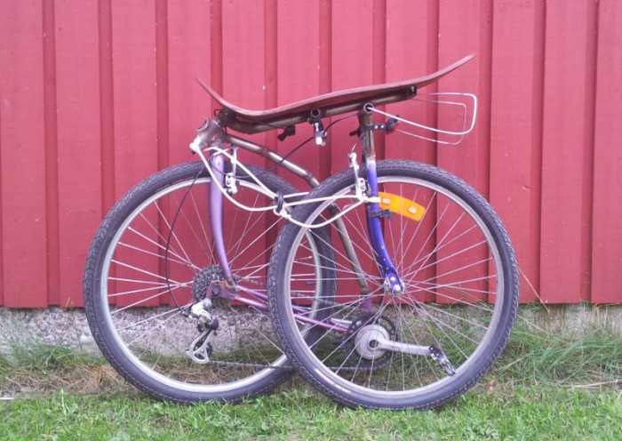

Re: Iso pyyttoni
Pöh, yritin etsiä kuvaa tästä valmiina kuljetuskuntoon taitettuna. Tässä olisi hyvä paikka sellaiselle ja tonen Tavastin Pyh-ketjussa, kun siellä on puhe kuljetettavuudesta. :(
Viestit: 17968
Re: Iso pyyttoni
Kelpaaks toi?
