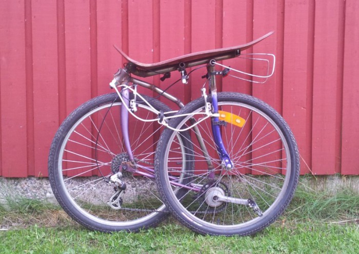

Lähetetty: 13 Elo 2015, 11:28
Pöh, yritin etsiä kuvaa tästä valmiina kuljetuskuntoon taitettuna. Tässä olisi hyvä paikka sellaiselle ja tonen Tavastin Pyh-ketjussa, kun siellä on puhe kuljetettavuudesta. :(
Re: Iso pyyttoni
Lähetetty: 13 Elo 2015, 11:36
Kirjoittaja PW
Kelpaaks toi?
