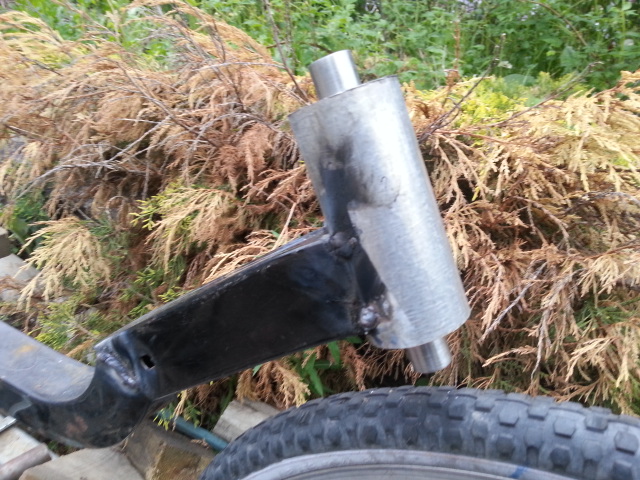

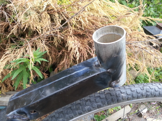

Penkin tuen vois kiinnittää säätödroppareilla taka-akselille - ei ehkä tyylikkäin ratkasu 2dropparia ristissä päällekkäin :roll:
Viestit: 14207
Re: MBB tandem 2WR
20 x 160 pultti ilman mutteriakin painaa 470 grammaa, etkä saa mitään lisäarvoa siitä, että pultin voi kiristää. Minä laittaisin vain putken, jonka työntäisin läpi rei'istä. Yläpuolelle sivulta sokka pitämään putki ylhäällä ja alapuolelle hitsattu levy putken päähän (yhteensä noin 100 g). Kiinnityksen voi tehdä myös laittamalla M5 ruuvin alalevyn läpi alempaan lattaan. Ehdotan siis samaa rakennetta, jota käytettiin kuparisen Airbikessä.
Niin, tuossa ylhäälläkö on sokka, jonka poistamalla akseli tippuu alas? Ja paketti ei tarvitse kiristystä? Kaikki välys pitäs tietyst saada pois, akselin/laakereiden/reikien välistä :?
Tuossa sokka on pujotettu ylhäältä alas, eikä putoa mihinkään. Siihen on kuitenkin laitettu lutatun putkenpätkän läpi 5 mm ruuvi korvakkeeseen kiinni, jotta istuimen etureunana toimiva sokan poikkiripa pysyy suorassa, eikä istuin pyörähdä alta.
Sinulla tulisi siis sokkaputki alhaalta työnnettynä ylös putken alapäähän kurasuojalevy, jonka läpi alhaalta päin sokka pikku ruuvilla kiinni.
Ei tuollaisen laakerin akselin tarvitse olla kiristetty mitenkään. Ei se kiristäminen niitä välyksiä mihinkään poista, enintään vaimentaa lonksunan äänen. Eikä tosiaan tarvita sitä sisäputkea. Siinä kiristämisessä on järkeä, kun akseli on niin ohut, ettei se kanna taivutuksella koko kuormaa ja kun haarukka tarvitsee tukea akselista. :)
Tottakai täytyy olla kohtalaisen tarkasti yhteen sopivat reiät, laakerit ja akseliputket. Toisaalta, jos laakeriväli on riittävän pitkä, sietää se pienen välyksenkin ilman haittoja. Kiristäminen vain pahimmillaan puristaa laakerit vinoa sisäputkea vasten, jolloin laakerit toimivat vinossa ja särkyvät ennen aikojaan.
Akselireiän välyksestähän pääsisi eroon kiinnittämällä akseliholkin vanhanaikaisella kartiolevitteisellä stemmillä. putki halki ylhäältä ja alhaalta ja kaksi stemmeistä irrotettua kartiota putken päihin ja pultilla kiristetään niin, että kartio pullistaa putken päät kiinni korvakkeiden reikiin. Toisesta kartiosta täytyy tietysti porata kierteet pois. :roll:

Tää tyhmä ei taas tajuu :oops: "Sokka ylhäältä alas"? luulin ett sokka menee akselin läpi ja estää sen tippumasta? Onko sokka kuitenkin eri asia ku akseli?
Jos noita kartioita käyttää, sitten pitää taas olla se pultti ja aletaan olla samoissa painoissa ku 20mm pultilla :?
Aikani tankattuani taisin ymmärtää.
Viestit: 14207
Re: MBB tandem 2WR
Joo, olisi pitänyt käyttää termiä pistoakseli, niin olisi ollut tarkka ilmaisu. Pistoakseli kun pistetään reikään kuin sokka, siksi sekoilin termeissä. Sori. :oops:
