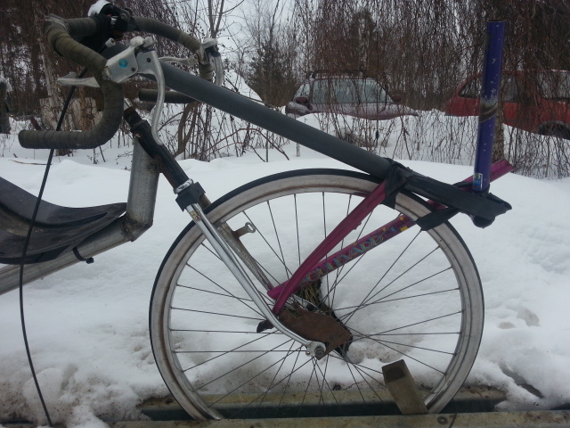

Tässä pyörässä on vähän samaa rakenneideaa - tässä oli tuolla etuosann laatikossa myös jokin jousto.
Re: Kaupunki-MBB sarja jatkuu
Tuosta tuli mieleen, yläputken voiskin kiinnittää stemmin kylkeen jonkinlaisella klemmari synsteemillä.
Ai tälläisellä pakoputkiklemmarilla:
Hieno ratkaisu. Vaikka etuosa on tuossa yhtenäinen ilman niveltä saa keulan purettua. Teräs joustaa riittävästi :)
Kestääkö/pitääkö tuo ku mhelanderilla ei kestänyt hitsattunakaan :shock:
Mhelanderilla on voimaa, alumiinirunko ja pulttiliitos :wink: Pistää pykälän putkeen klemmarin kohdalle niin pitää varmasti.
Joo, tuohon tapaan - mutt stemmin kylkeen, katotaan.
Hieno pyörä tuokin :)

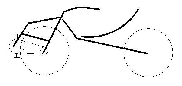

Putket valitsin ja asemoin sinnepäin. Droppari leikattava jos se tukis ketjuputken ja haarukan liitos kulmaa samalla. Klemmari-kaupassa hypistelemässä seuraavaksi. Ehkä tää rakentelukausi tästä lähtee - saisin tuon pois ja ajoon ni vois keskittyy muattavaan.
Mitä tuolla oikean ketjuputken siirrolla haet? Luulisi normaalien ohuiden putkien napa-keskiö välillä olevan kevein ja jäykin vaihtoehto, kun on tukeva yläputki. Tässä on keskiö-napa-väliltä siirretty putki sivuun linjalta. Kääntyväkeskiöisessä epäsymmetrisyydellä sait yläputken pois, mutta siinäkin oli "normaali" ketjuputki oikealla, eli ottamassa ketjuvoima suoraan vastaan.
Vai onko niin ettei putki mahdu eturattaan ja renkaan välistä, jolloin se on pakko siirtää muualle :?
Viestit: 17968

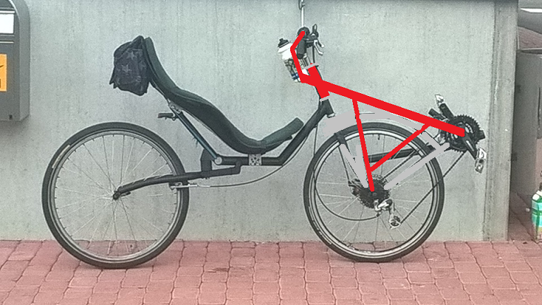

mbb flevo.jpg (17.17 KiB) Katsottu 3291 kertaa
Tykästyin tähän Viljamin ideaan. Eli siitä poiketen oon aatellu siirtää vasentaputkee lähemmäs keskiötä (ketjuvoimat). Ketjuputken kiinnitys keskiöön on aika ahdas paikka. hmm. voishan tuo ohkasemmillakin putkilla mennä :?
